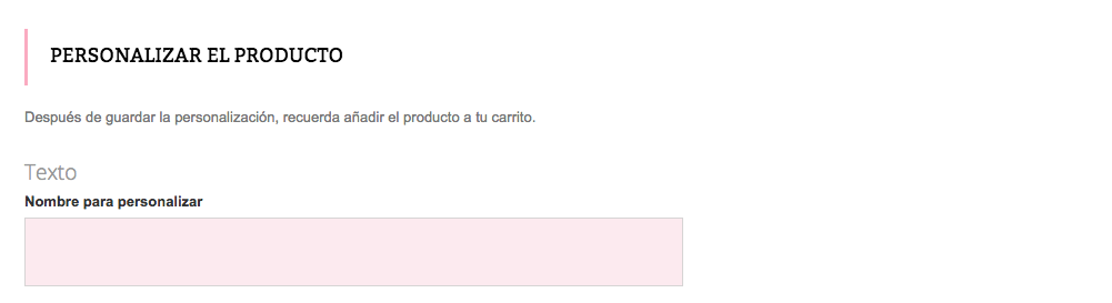

¡Hola! En mi tienda dispongo de productos que requieren personalización (El cliente escribe el nombre que quiere que aparezca en el producto que compra) En la imagen que adjunto muestro el cuadro de texto (o product tab) habilitado.
El caso es que este cuadro de texto me aparece al final de la página y pasa desapercibido, con lo que me toca contactar personalmente vía email para que me faciliten la personalización.

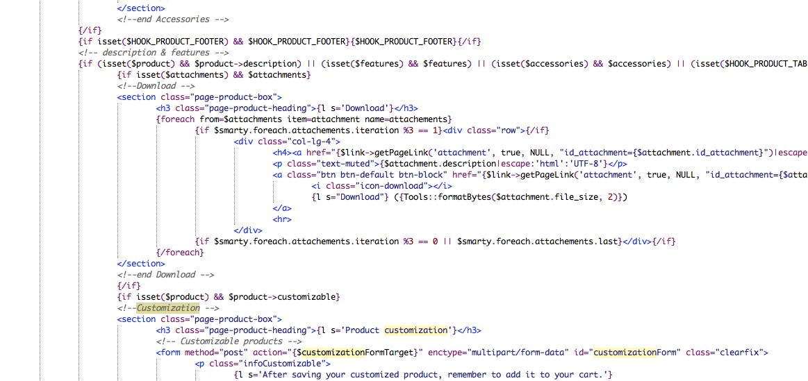

La personalización (customization) está directamente en la plantilla del producto, con lo cual tienes que moverla ahí.
Se trata de editar el fichero product.tpl y buscar el bloque:
{if isset($product) && $product->customizable}
   <!--Customization -->
{/if}
Para entenderlo, cada "bloque" que se pinta está contenido en cada uno de estos "if".
Y moverlo a la parte de arriba del código. Habría que ver el código, pero creo que bastaría con ponerlo antes de:
<section class="page-product-box">

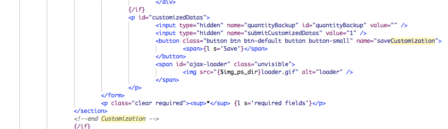

He encontrado el código que me indicas. He cogido todo el bloque desde que abre hasta que cierra:
{/if}
<!--end Customization -->
{/if}

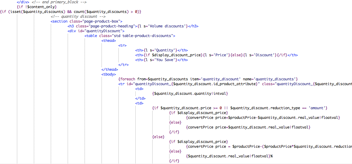

Lo he trasladado antes del bloque de:
</div> <!-- end pb-right-column-->
</div> <!-- end primary_block -->
Te mando capturas del código por si me puedes indicar mejor que parte del código tengo que coger y en que parte debo trasladarla.

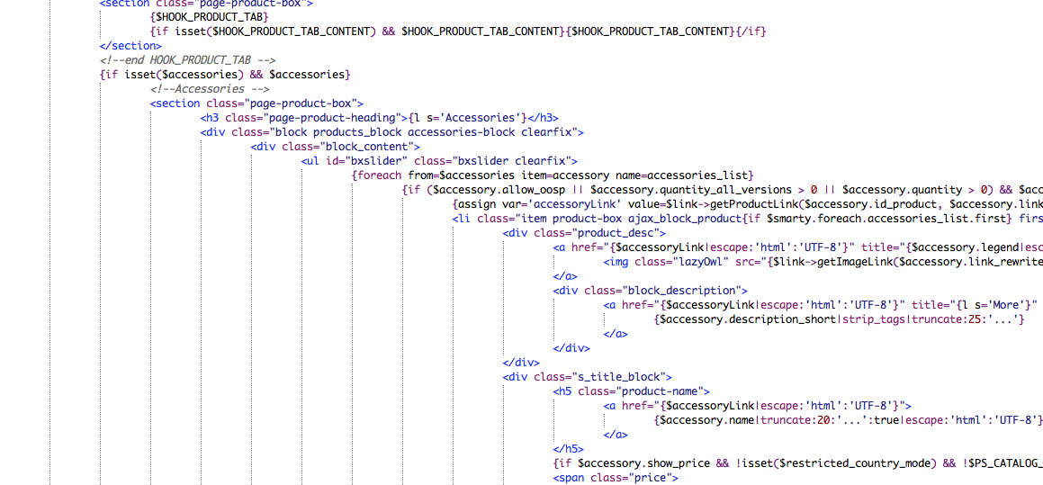

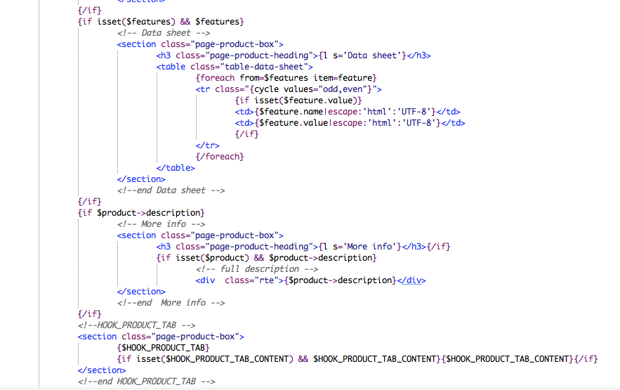

Creo que tendrías que ponerlo antes de Mi información, es decir, antes de: <!--HOOK_PRODUCT_TAB --> (pantallazo 2)
