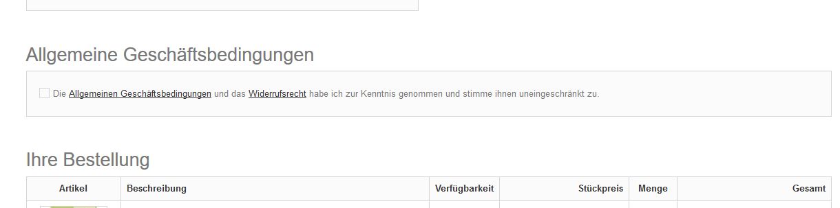

mband008 Posted May 30, 2016 Share Posted May 30, 2016 (edited) Hallo, ich habe das Problem, dass bei mir der Bestellvorgang nicht funktioniert, wenn ich "Widerrufsrecht für virtuelle Artikel" in den Einstellungen von advancedeucompliance aktiviert habe. Wenn ich im Reiter "Versand" bin und auf den Button "Zur Kasse gehen" klicke, muss ich normalerweise auf die Übersichtsseite kommen, wo ich einerseits die AGB best#tigen muss und dann normalerweise auch den Halen setzen muss für die Widerrufsbelehrung bei Dowload Artikeln. Soweit komme ich aber nicht, da sofort das Pop-Up kommt: Bitte erst "Widerruf von Download-Artikeln" anklicken! Das heißt, der Bestellvorgang hängt hier fest, da der haken ja erst auf der nächsten Seite gesetzt werden kann. Wie kann ich den Fehler beheben? Vielen Dank Edited May 30, 2016 by mband008 (see edit history) Link to comment Share on other sites More sharing options...

eleazar Posted June 5, 2016 Share Posted June 5, 2016 (edited) Ich frage mich natürlich, wieso ihr nicht den One-Page-Checkout in Kombination mit dem rechtssicheren Bestellvorgang (letzterer zu aktivieren imn den Moduleinstellungen von Advancedeucompliance) nutzt. Aber das müsst ihr selbst wissen.Da ist tatsächlich ein Bug, der mangelnder Programmierlogik entsprungen ist. Um den Bug zu beheben, müsst ihr folgendes tun:Den folgenen Code in der Datei /modules/advancedeucompliance/views/templates/hook/hookOverrideTOSDisplay.tpl {if $has_virtual_product} <div class="tnc_box"> <p class="checkbox"> <input type="checkbox" name="revocation_vp_terms_agreed" id="revocation_vp_terms_agreed" value="1"/> <label for="revocation_vp_terms_agreed">{l s='I agree that the digital products in my cart can not be returned or refunded due to the nature of such products.' mod='advancedeucompliance'}</label> </p> </div> {/if} auszuschneiden und ab Zeile 47, also nach der Überschrift <h2>{l s='Terms and Conditions' mod='advancedeucompliance'}</h2> einzufügen.Ich habe das in der Entwicklerversion von Prestashop gleich mal geändert: https://github.com/PrestaShop/advancedeucompliance/pull/51 EDIT: Da dieser Bug nur im Standard-5-Schritte-Checkout auftritt, sind die obigen Änderungen leider für die Katz. Edited June 15, 2016 by eleazar (see edit history) 1 Link to comment Share on other sites More sharing options...
mband008 Posted June 6, 2016 Author Share Posted June 6, 2016 (edited) On 6/5/2016 at 4:20 PM, eleazar said: Ich frage mich natürlich, wieso ihr nicht den One-Page-Checkout in Kombination mit dem rechtssicheren Bestellvorgang (letzterer zu aktivieren imn den Moduleinstellungen von Advancedeucompliance) nutzt. Aber das müsst ihr selbst wissen. Ich weiß nicht, wie du das meinst. Prestashop installieren, advancedeucompliance installieren und alles nötige aktivieren. Virtuelles Produkt erstellen. fertig. gar nicht so schwer. Was ist der One-page-Checkout? s. Update 2 Die Änderung in der hookOverrideTOSDisplay.tpl werde ich gleich mal testen. Danke schön Update 1 Hat keine Besserung gebracht. Gleicher Fehler immer noch. O_o Update 2 Habe jetzt unter "Voreinstellungen" - "Bestellungen" die Art des Bestellvorgangs auf One-Page-Checkout gesetzt. Jetzt funktioniert es. Super! Schade nur, dass es mit dem 5-Schritt-Checkout nicht funktioniert. Naja. Hauptsache rechtssicher. Vielen Dank. LG Micha Edited June 6, 2016 by mband008 (see edit history) Link to comment Share on other sites More sharing options...

eleazar Posted June 15, 2016 Share Posted June 15, 2016 So, ich habe den Fehler jetzt gefunden, da ich bisher an der falschen Stelle gesucht habe. Das von AdvancedEUCompliance aufgerufene Javascript setzt im falschen Step an. Du musst in der Datei /modules/advancedeucompliance/views/js/fo_aeuc_tnc.js lediglich ein Wörtchen ändern. Im Code $('button[name="processCarrier"]').click(function(event){ /* Avoid any further action */ event.preventDefault(); event.stopPropagation(); if (aeuc_has_virtual_products === true && aeuc_controller.checkVirtualProductRevocation() === false) { var to_display = $('<div/>').html(aeuc_virt_prod_err_str).text(); $.fancybox(to_display,{ minWidth: 'auto', minHeight: 'auto' }); return; } $("#form").submit(); }); }); muss es in Zeile 38 statt "processCarrier" natürlich "processPayment" heißen. Dann funktioniert auch der 5-Schritte-Checkout mit AEUC. Fixed! ===> https://github.com/PrestaShop/advancedeucompliance/pull/52 3 Link to comment Share on other sites More sharing options...
BagHira Posted June 16, 2016 Share Posted June 16, 2016 Hallo eleazar, schaut alles schon viel besser aus Jedoch wird die Checkbox für die Widerrufsbelehrung bei Dowload Artikeln noch nicht angezeigt. Link to comment Share on other sites More sharing options...
eleazar Posted June 16, 2016 Share Posted June 16, 2016 Kann ich zumindest für 1.6.1.5 nicht bestätigen. Da wird sie angezeigt, wenn du den Code nicht , wie zuvor von mir vorgeschlagen, verschiebst. Link to comment Share on other sites More sharing options...
BagHira Posted June 17, 2016 Share Posted June 17, 2016 Ich habe gerade das Update auf die 1.6.1.6 gefahren und siehe da, die Checkbox wird angezeigt. Vielen Dank für deine Mühe. Link to comment Share on other sites More sharing options...
