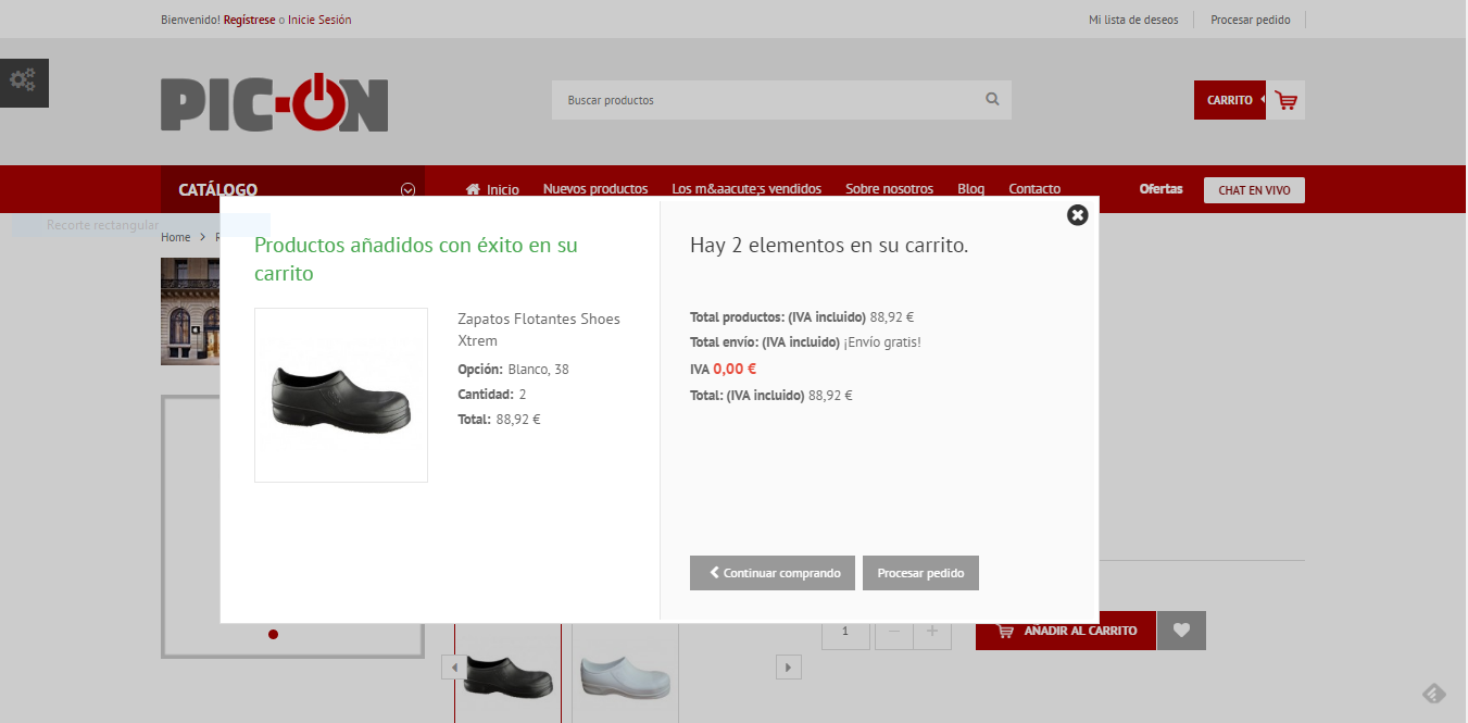

noubit Posted May 26, 2016 Share Posted May 26, 2016 Buenas noches, El problema es un poco raro, me explico: He estado creando productos para mi tienda en prestashop 1.6 y después de volcar un CSV mas o menos completo, he estado creando las combinaciones de producto (talla + color). Una vez creadas las combinaciones, voy a probar los productos en la tienda. Escojo producto, color y talla, dejo Cantidad "1"... pero en el carrito se añaden 2 unidades! Pruebo de nuevo con 2 unidades, y se añaden 4.... siempre doblados! En cambio, si añado a carrito desde la vista de todos los productos (mi plantilla tiene un botón para comprar sin entrar a la ficha del producto) se añade solamente 1. Y en productos que no tienen combinaciones, la cantidad también es la correcta... Alguien tiene alguna idea de donde puede residir el problema? Os adjunto una captura para que veais un poco a que me refiero. En el cuadro se ven las dos unidades, en la ficha de productos se ve que está seleccionada solo una... Ni caso a los impuestos, que no los he activado en este producto concretamente! Saludos! Link to comment Share on other sites More sharing options...

noubit Posted May 27, 2016 Author Share Posted May 27, 2016 Gracias por tu respuesta. Actualmente estoy desarrollando aún la web, por lo que la tengo en modo mantenimiento. Repasando un poco la plantilla por lo que me has comentado, parece que algunas veces el fallo no se produce, y algunas otras si. También me he fijado que en algunas ocasiones, cuando se produce, primero se añade correctamente la unidad, y un segundo después aparece duplicada, por lo que parece que llevas razón en que puede ser de la plantilla (alguna duplicidad del botón "añadir al carrito". Voy a empezar a mirar un poco la plantilla a ver si veo algo raro! Gracias por tu ayuda! Link to comment Share on other sites More sharing options...

noubit Posted May 29, 2016 Author Share Posted May 29, 2016 Buenas! Me he puesto en contacto ya con ellos, queda esperar! De mientras he descubierto que si desactivo el módulo de Carrito Ajax que viene integrado en la plantilla, el problema desaparece. Parece que si el botón de "Añadir a Carrito" se activa con el carrito Ajax, repite la función de añadir. Por otro lado, con cantidades de 100 unidades por producto, ahora de repente saltan errores tipo "Ya tiene en el carrito todas las unidades disponibles para este producto". Vamos, que este módulo está dando muchos problemas. Muchas gracias por vuestra ayuda. Doy el tema por cerrado ya que ahora lo seguiré investigando y de paso esperaré a ver si los creadores de la plantilla echan una mano... Saludos!!! Link to comment Share on other sites More sharing options...
