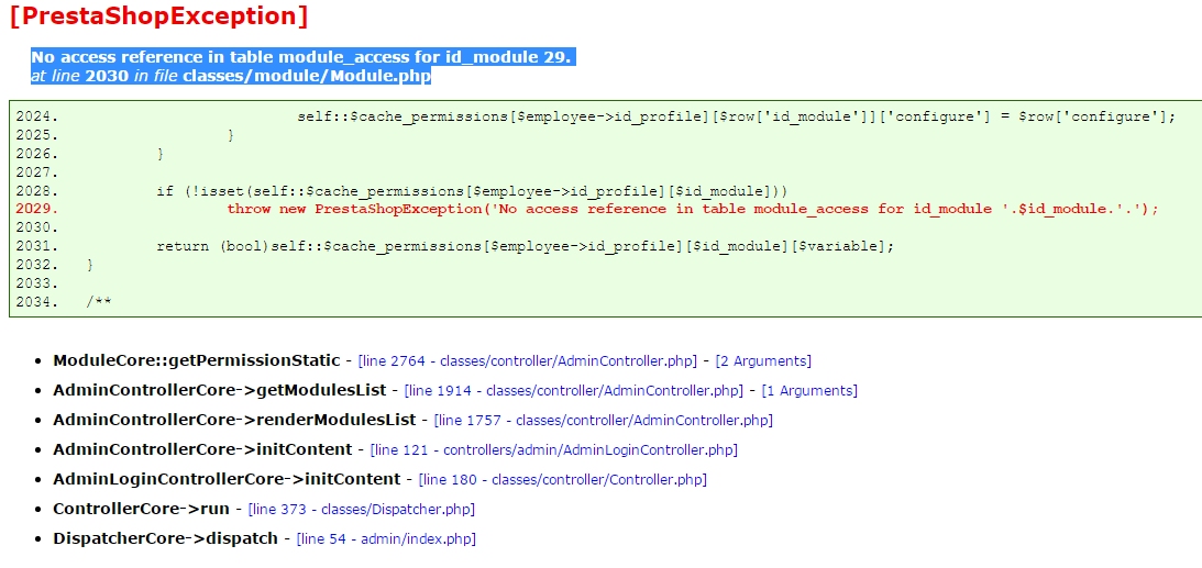

po przenosinach sklepu na nowy serwer (adres bez zmian) po wejściu na stronę pojawia się:
500 SERVER ERROR
Po wejściu do panelu admina natomiast komunikat:
No access reference in table module_access for id_module 29.
at line 2030 in file classes/module/Module.php
Screen z okna błędu w załączniku.
Próbowałem usuwać moduły i za kazdym usunięciem w komunikacie zmienia się id modułu. Ostatecznie po usunięciu wszystkich modułów wejście do panelu admina jest możlwie ale zupełnie nic tam nei ma . Jest jedynie komunikat 'nie znaleziono kontrolera prestashop'  i nic więcej.

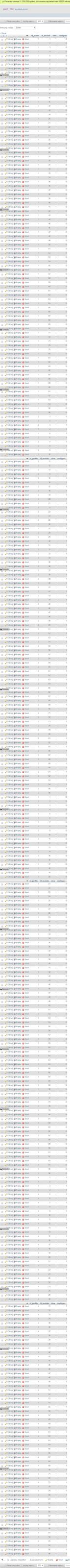

W tabeli module_access mam  mam natomiast 360 wierszy (choć to trochę się nie zgadza bo 96*4 = 384)
id_module - zakres od 1 do 96
id_profile  - 1,2,3,4   (dla każdego profilu id_module od 1 do 96 z tego co widzę)
Co dalej z tym mogę zrobić?
w załączniku screen.
