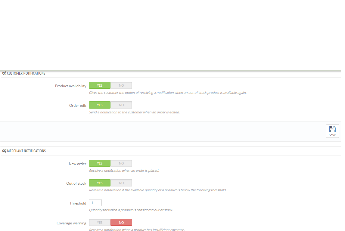

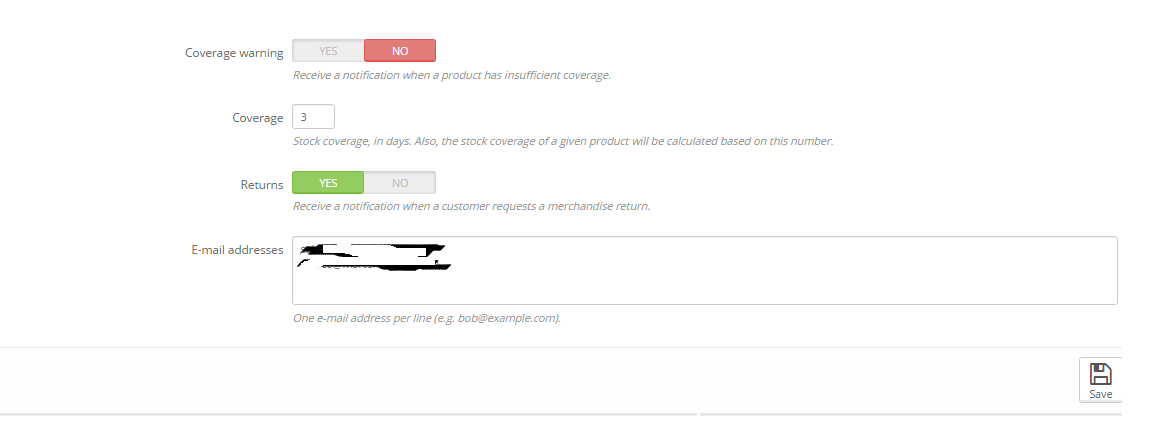

Guest locen Posted May 26, 2016 Share Posted May 26, 2016 ed ovviamente hai tutte le configurazioni settate all'interno? Queste sono le mie impostazioni altrimenti prova a disinstallarlo e reinstallarlo Link to comment Share on other sites More sharing options...

Marco X Posted May 26, 2016 Share Posted May 26, 2016 (edited) ed ovviamente hai tutte le configurazioni settate all'interno? altrimenti prova a disinstallarlo e reinstallarlo Speravo fosse l'opzione catalogo attiva ma non è lei. Ho provato a sistemare le configurazioni di mail alert e reinstallarlo, nulla. Il topic del tuo link invece riporta un'interessante discussione di un'utente arrivato alle impostazioni di cpanel dove c'è "pipe to program" e ho fatto dei tentativi inutili! Non capisco come mai non dia nemmeno messaggi d'errore, nulla solo pagina bianca! Edited May 26, 2016 by Marco X (see edit history) Link to comment Share on other sites More sharing options...

Marco X Posted May 30, 2016 Share Posted May 30, 2016 "Mail alerts v3.6.0 - da PrestaShop" deve essere attivo e nella sezione impostazioni > contatti negozio deve essere presente sotto email negozio l'email che usarai per il servizio di posta. Questa email va creata a priori sul tuo host, nel mio caso con siteground l'ho creata tramite cpanel. Fino qui ti torna tutto? Link to comment Share on other sites More sharing options...
