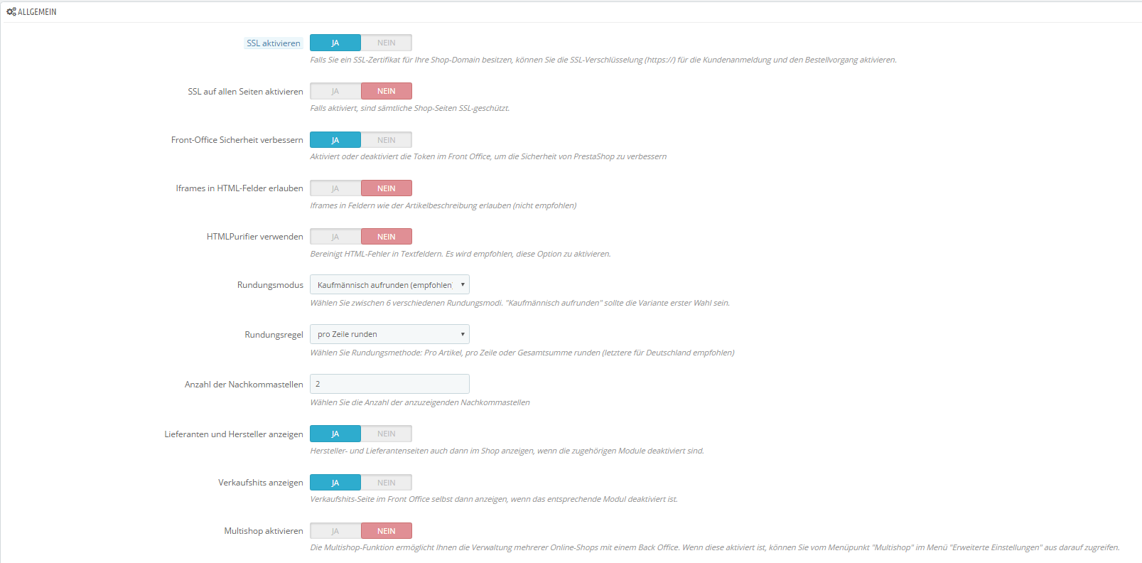

1. Im Admin-Bereich auf Voreinstellungen > Allgemein dort "HTMLPurifier verwenden" ausschalten

Hat leider nicht geholfen. Das Problem besteht weiterhin im HTML Editor.

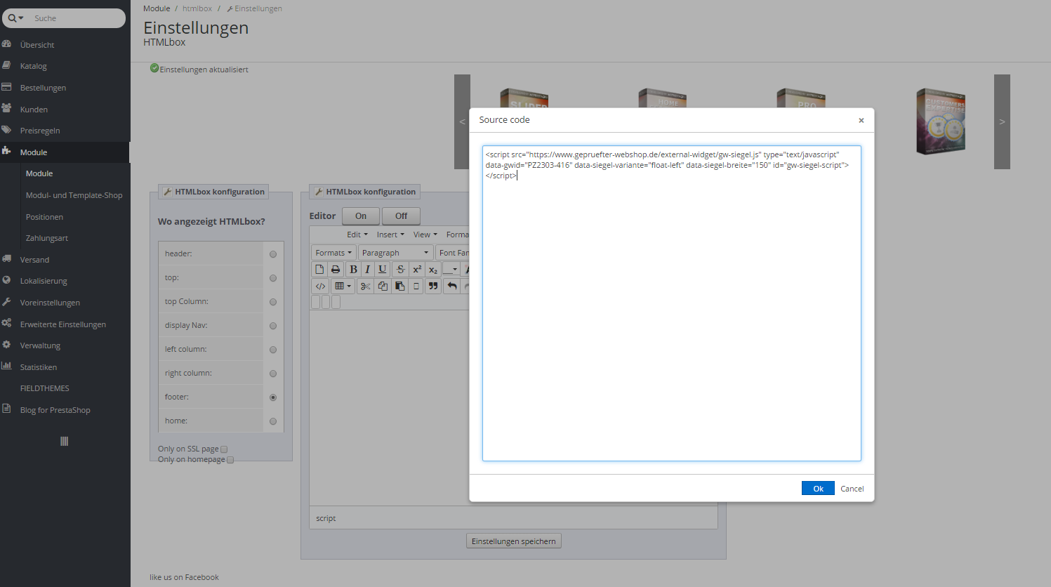

Ich gebe <script src="https://www.gepruefter-webshop.de/external-widget/gw-siegel.js" type="text/javascript" data-gwid="PZ2303-416" data-siegel-variante="float-left" data-siegel-breite="150" id="gw-siegel-script"></script> ein und beim erneutem öffnet steht drin: <script src="https://www.gepruefter-webshop.de/external-widget/gw-siegel.js" data-gwid="PZ2303-416" data-siegel-variante="float-left" data-siegel-breite="150" id="gw-siegela-script"></script>

Hab mal ein Foto angehängt. Vielleicht mache ich ja irgendwo einen Anfängerfehler.

Nein ist alles richtig, wenn Du dein snippet im quelltext der Seite so siehst wie in deinem screen, also mit den parametern "data-gwid="PZ2303-416" data-siegel-variante="float-left" data-siegel-breite="150" id="gw-siegel-script"" nur ohne den type liegt das Problem wo anders!
