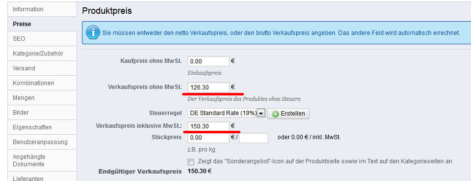

Abgesehen davon lässt sich zumindest beim Grundpreis, bei uns aber Netto und/oder Brutto eingeben. Rabatte usw. muss ich ebenfalls netto eingeben aber für Grundpreis habe ich zwei Felder. Ist 1.5.4.1 so unterschiedlich?

Die auf dem Bild makierten Felder sind ja der Verkaufspreis.
Unter dem unteren roten Strich findest Du den Stückpreis (oder auch Grundpreis, da bei Liter ist Stück ein wenig blöd ;) ). Und auch auf Deinem Bild kann er nur in Netto angegeben werden und wird vom System in Brutto rechts daneben angezeigt.
