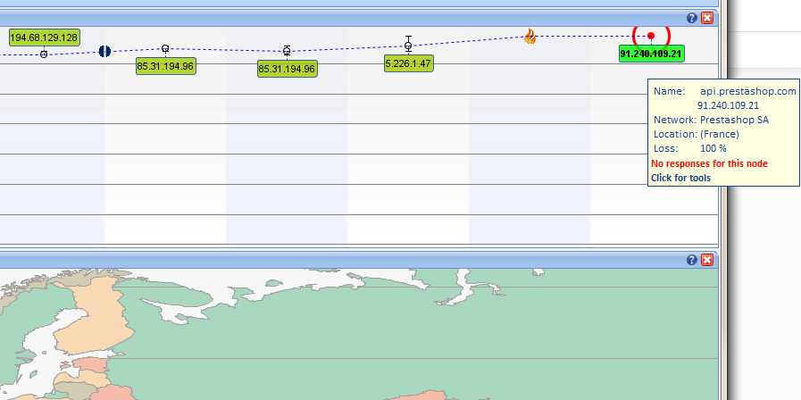

Eolia Posted May 19, 2016 Share Posted May 19, 2016 effectivement il y a un problème dans les sous-serveurs Presta 91.240.109.21 is from France (FR) in region Western Europe Input: api.prestashop.com canonical name: api.prestashop.com Registered Domain: prestashop.comTraceRoute from Network-Tools.com to 91.240.109.21 [api.prestashop.com]Hop (ms) (ms) (ms) IP Address Host name 1 0 0 0 206.123.64.217 - 2 Timed out Timed out Timed out - 3 110 110 110 4.69.168.73 ae-2-70.edge6.paris1.level3.net 4 110 110 110 4.69.168.73 ae-2-70.edge6.paris1.level3.net 5 111 111 111 213.242.120.114 - 6 129 129 129 85.31.194.53 te0-0-0-0.er01.par07.jaguar-network.net 7 129 129 129 85.31.194.53 te0-0-0-0.er01.par07.jaguar-network.net 8 118 118 118 5.226.1.47 cpe-et003541.cust.jaguar-network.net 9 Timed out Timed out Timed out - 10 Timed out Timed out Timed out - 11 Timed out Timed out Timed out - 12 Timed out Timed out Timed out - 13 Timed out Timed out Timed out - 14 Timed out Timed out Timed out - 15 Timed out Timed out Timed out - 16 Timed out Timed out Timed out - 17 Timed out Timed out Timed out - 18 Timed out Timed out Timed out - 19 Timed out Timed out Timed out - 20 Timed out Timed out Timed out - 21 Timed out Timed out Timed out - 22 Timed out Timed out Timed out - Trace aborted. Mais une fois en time-out votre boutique doit continuer son execution. Commencez par activer l'affichage des erreurs et baissez votre max_execution_time à 60 secondes car là il est trop long et vous ne verrez jamais l'erreur Link to comment Share on other sites More sharing options...

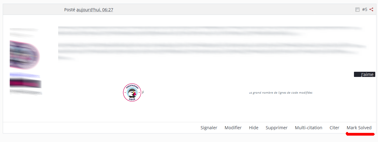

Oron Posted May 21, 2016 Share Posted May 21, 2016 Bonjour Normalement il y a un bouton Mark Solved, mais je crois que ça bug et que ce bouton n'apparait pas toujours, mais j'ai une image Pour les dns c'est parfois vite modifier si on n'y fait pas gaffe, peut être que le serveur d'OVH à eu un bug et que des anciennes dns se sont mélanger ou ressortis. Si c'est enregistré et pas totalement supprimer, cela peut arriver. Nul n'est parfait. L'autre possibilité au cas où une autre personne aurait accès a votre compte vérifiez dans votyre mémoire et dans le doute changer le mot de passe, mettez un mot de passe complexe, je vois trop de mot de passe simple et détectable. Link to comment Share on other sites More sharing options...
