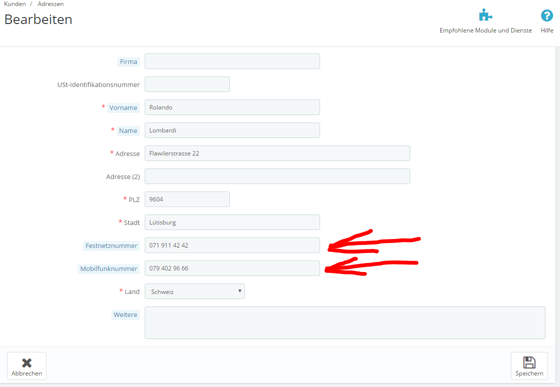

Birel34 Posted May 17, 2016 Share Posted May 17, 2016 Hallo Zusammen Entweder sehe ich es nicht oder es geht nicht... Ein Kunde der sich angemeldet und auch eine Bestellung getätigt hat, hat unter "Kunden - Adressen" im Feld "Adresse" folgendes eingetragen "7 Pütenweg" anstatt "Pütenweg 7". Nun wollte ich das anpassen. Beim Speicher verlangt er noch eine Telefonnummer. Leider finde ich unter "Kunden - Kunden" und unter "Kunden - Adresse" niergends die Möglichkeit die Telefonnummer einzugeben. Dieses Feld fehlt bei mir. In den Einstellungen unter "Voreistellungen - Kunden" habe ich das Feld "Telefonnumer ist ein Pflichtfeld" auf JA gestellt. Wo kann man dann die Telefonnumer eingeben? Besten Dank für die Antwort. Freundliche Grüsse Rolando Link to comment Share on other sites More sharing options...

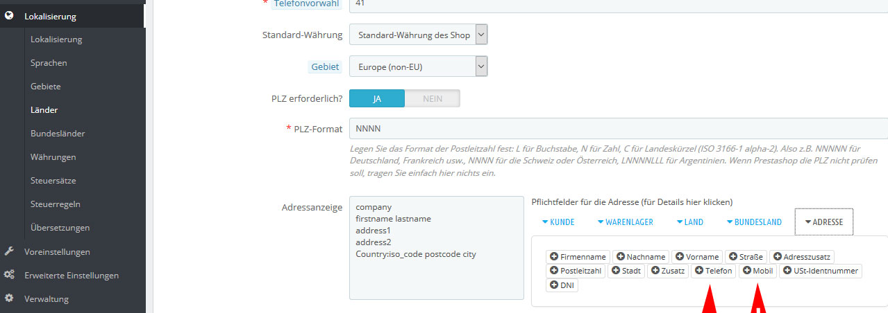

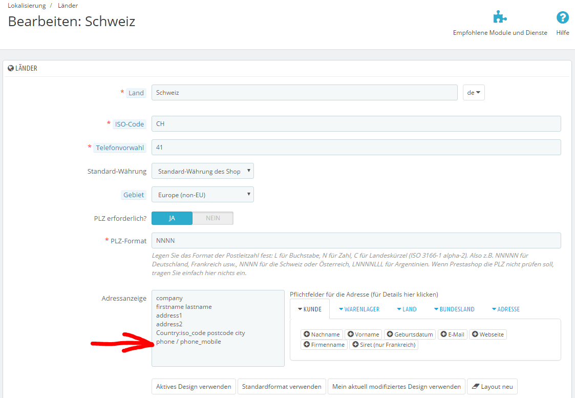

Whiley Posted May 17, 2016 Share Posted May 17, 2016 Hoi Rolando, prüfe mal unter BO-->Lokalisierung-->Länder ob für alle aktivierten Länder (jeweils auf bearbeiten gehen) in der Adressanzeige (Linker Kasten) die Tel.Nummern enthalten sind; wenn nicht hinzufügen , speichern u. Cache Löschen. Das Problem ist, dass, wenn in einem der Länder die Tel. Nummer vorhanden ist, der Kunde immer die Tel-Felder zur Verfügung hat, auch wenn für sein Land die Felder ausgeblendet sind, als Admin siehst du die Felder dann allerdings nicht. Grüsse Whiley Link to comment Share on other sites More sharing options...
Birel34 Posted May 18, 2016 Author Share Posted May 18, 2016 Hallo Whiley Besten Dank für Deine Antwort. Habe es nun versucht. Wenn ich im Adressfeld, siehe Bild, die Telefon und Mobil hinzufüge, erscheinen dann die Telefonnummern im Adressfeld des Lieferscheins und der Rechnung. Zugleich sehe ich dann die Telefonnummerfelder unter Kunden-Adressen. Wenn ich diese nicht aktiviert habe, ist das Adressfeld richtig auf dem Lieferschein und der Rechnung, mit dem Nachteil, dass ich die Felder dann unter Kunden-Adressen nicht sehe. Hier stimmt doch was nicht? LI-1551261-1.pdf Oder was meist Du dazu? Danke für die Antwort. Gruss Rolando Link to comment Share on other sites More sharing options...

rictools Posted August 21, 2016 Share Posted August 21, 2016 Kann mir da nun einer weiterhelfen? Vielleicht formulierst du deine Frage(n) einmal so, daß man versteht, was du nun überhaupt willst. So hast du im ersten Post geschrieben, du habest eingestellt, daß eine Telefonnummer angegeben werden muß, scheinst das aber nicht so zu wollen ... Link to comment Share on other sites More sharing options...

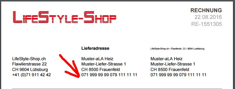

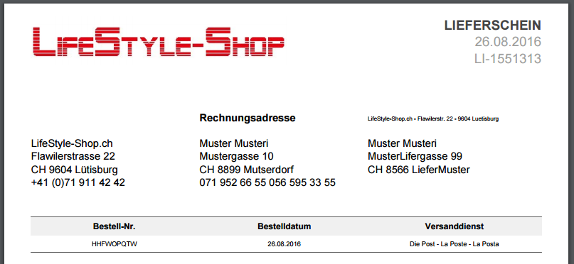

Birel34 Posted August 21, 2016 Author Share Posted August 21, 2016 Hallo Hier nochmals meine Formulierung detailliert: Damit ich die Telefonnummer der Kunden unter "BO->Kunden->Adressen" sehen kann, siehe Bild: muss ich im "BO->Lokalisierung->Läder" folgende Zeilen hinzufügen, siehe Bild: wenn ich nun das so gemacht habe passiert folgendes, im Lieferschein und der Rechnung wird dann auch die Telefonnummer aufgelistet, sieh Bild: Wie sieht den das aus, erkennt jemand hier einen Telefonnummer oder sind es sogar zwei!!!Das geht so nicht. Mein Ziel: Telefonnummern im "BO->Kunden->Adressen" JA / Auf Rechnung und Lieferschein im Adressfeld NEIN So nun hoffe ich, dass auch Du mich verstanden hast. Link to comment Share on other sites More sharing options...
rictools Posted August 21, 2016 Share Posted August 21, 2016 Mein Ziel: Telefonnummern im "BO->Kunden->Adressen" JA / Auf Rechnung und Lieferschein im Adressfeld NEIN Ja, das ist schlecht gelöst, vor allem gar nicht so einfach zu ändern, da die Adressen komplett mit Telefonnummer Inhalt einer Variable sind. Link to comment Share on other sites More sharing options...
Whiley Posted August 22, 2016 Share Posted August 22, 2016 Ja, das ist schlecht gelöst, vor allem gar nicht so einfach zu ändern, da die Adressen komplett mit Telefonnummer Inhalt einer Variable sind. Naja, halt in beiden, also Lieferschein und Rechnung, Telefon herausnehmen! Z.B. für die Rechnung: In der Datei /classes/pdf/HTMLTemplateInvoice.php die Zeile suchen: $formatted_invoice_address = AddressFormat::generateAddress($invoice_address, $invoiceAddressPatternRules, '<br />', ' '); Darunter dann die Zeile eingeben, die die Tel.Nr. herausnimmt: $formatted_invoice_address = AddressFormat::generateAddress($invoice_address, array('avoid' => array(1 => 'phone')), '<br />', ' '); Caches nicht vergessen zu löschen Grüsse Whiley 1 Link to comment Share on other sites More sharing options...
rictools Posted August 22, 2016 Share Posted August 22, 2016 Naja, halt in beiden, also Lieferschein und Rechnung, Telefon herausnehmen! Erstaunlich einfach, man muß halt nur wissen wie (und das wissen die meisten hier eben nicht, meine PHP-Kenntnisse beschränken sich auch so ziemlich auf das, was es so auch in JavaScript gibt) ... Link to comment Share on other sites More sharing options...
Birel34 Posted August 22, 2016 Author Share Posted August 22, 2016 Hallo Whiley Danke für Deinen Vorschlag, ich werde es mal versuchen... Und beim Lieferschein, gilt das das gleiche und wo? Link to comment Share on other sites More sharing options...
Birel34 Posted August 22, 2016 Author Share Posted August 22, 2016 Hallo Whiley Habe es versucht, leider ohne Erfolg, bei mir bleibt die Telefonnummer immer noch drauf in der Rechnung und dem Lieferschein. Link to comment Share on other sites More sharing options...
Whiley Posted August 22, 2016 Share Posted August 22, 2016 Hallo Whiley Habe es versucht, leider ohne Erfolg, bei mir bleibt die Telefonnummer immer noch drauf in der Rechnung und dem Lieferschein. ich habe die Änderung für die Rechnungsadresse gerade mal im Demo-Shop gemacht https://www.prestashop.com/forums/topic/464197-prestashop-1616-demoshop/ Das Ergebnis sieht so aus: Imo funktionierts. Evtl mal prüfen ob du die class schon durch andere Änderungen überschreibst (entweder im override oder du hast im Template Ordner die Dateine - mit Vorrang - nochmal) Um zu prüfen ob du überhaupt an der richtigen Datei arbeitest, kanst du die php-Datei kurz umbenennen u. eine Rechnung im BO generieren, du müsstest in dem Fall eine ziemlich weisse Seite bekommen) Und auf jeden Fall immer alle Caches löschen!!! Grüsse Whiley Link to comment Share on other sites More sharing options...
Birel34 Posted August 22, 2016 Author Share Posted August 22, 2016 Hallo Whiley Ja... habe es gesehen... im Demo Shop geht es... Ich habe die Datei umbenennt und anstelle der Rechnung kann Fehlermeldung 505. Datei zurück benennt und geht. Nun habe ich die Zeile eingefügt und es sieht so aus: $country = new Country((int)$invoice_address->id_country); $formatted_invoice_address = AddressFormat::generateAddress($invoice_address, $invoiceAddressPatternRules, '<br />', ' '); $formatted_invoice_address = AddressFormat::generateAddress($invoice_address, array('avoid' => array(1 => 'phone')), '<br />', ' '); $delivery_address = null; Habe extra noch eine Zeil davor und danach mitgenommen damit Du siehst das ich richtig bin. Die Rechnung sieht immer noch gleich aus, mit Telefonnummer: PS: Chach immer gelöscht nach jeder Änderung. Link to comment Share on other sites More sharing options...

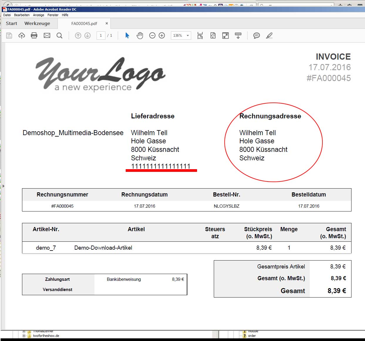

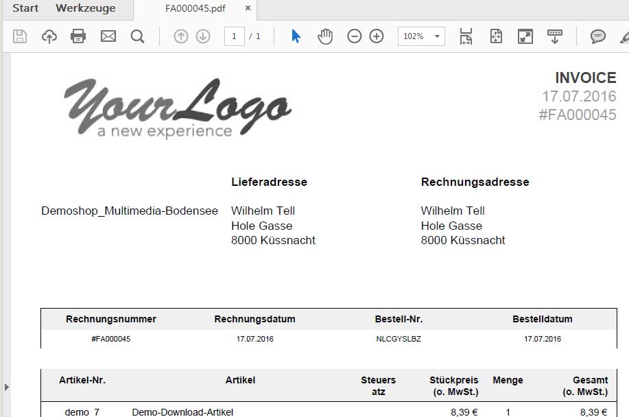

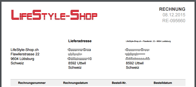

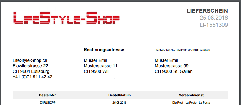

Whiley Posted August 26, 2016 Share Posted August 26, 2016 und das Ergebnis folgendermassen: Telefonnummern sind weg... Nun schreibt es aber das Land hin... also im Beispiel oben "Schweiz" Beim Lieferschein steht hingegen das Kurzel des Landes vor der PLZ. Versteh ich nicht, mit dem exit-Befehl müsste das Skript eigentlich stoppen???? Also der richtige Code in der HTMLTemplateInvoice.php müsste so aussehen: public function getContent() { $invoiceAddressPatternRules = Tools::jsonDecode(Configuration::get('PS_INVCE_INVOICE_ADDR_RULES'), true); $deliveryAddressPatternRules = Tools::jsonDecode(Configuration::get('PS_INVCE_DELIVERY_ADDR_RULES'), true); $invoice_address = new Address((int)$this->order->id_address_invoice); $country = new Country((int)$invoice_address->id_country); $formatted_invoice_address = AddressFormat::generateAddress($invoice_address, $invoiceAddressPatternRules, '<br />', ' '); $formatted_invoice_address = str_replace($invoice_address->phone, '', $formatted_invoice_address ); $formatted_invoice_address = str_replace($invoice_address->phone_mobile, '', $formatted_invoice_address ); $formatted_invoice_address = str_replace($invoice_address->country, '', $formatted_invoice_address ); $delivery_address = null; $formatted_delivery_address = ''; if (isset($this->order->id_address_delivery) && $this->order->id_address_delivery) { $delivery_address = new Address((int)$this->order->id_address_delivery); $formatted_delivery_address = AddressFormat::generateAddress($delivery_address, $deliveryAddressPatternRules, '<br />', ' '); $formatted_delivery_address = str_replace($invoice_address->phone, '', $formatted_delivery_address ); $formatted_delivery_address = str_replace($invoice_address->phone_mobile, '', $formatted_delivery_address ); $formatted_delivery_address = str_replace($invoice_address->country, '', $formatted_delivery_address ); } Grüsse Whiley Link to comment Share on other sites More sharing options...
rictools Posted August 26, 2016 Share Posted August 26, 2016 Mir scheint da immer noch eine schließende geschweifte Klammer zu fehlen (ich vermute, daß deshalb die ganze Funktion nicht ausgeführt wurde). Link to comment Share on other sites More sharing options...

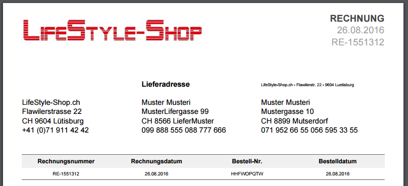

Birel34 Posted August 26, 2016 Author Share Posted August 26, 2016 Hallo Whiley Herzlichen Dank für den Code. Habe den Eingebaut und folgendes Resultat kommt dabei heraus: Kunde mit Telefonnummer: Kunde ohne Telefonnummer: Im Code einen geschweifte Klammer die auf geht, aber ich finde nicht wo zu, in Zeile 15, ganz am Schluss. Braucht es die oder beeinflusst die was. public function getContent() { $invoiceAddressPatternRules = Tools::jsonDecode(Configuration::get('PS_INVCE_INVOICE_ADDR_RULES'), true); $deliveryAddressPatternRules = Tools::jsonDecode(Configuration::get('PS_INVCE_DELIVERY_ADDR_RULES'), true); $invoice_address = new Address((int)$this->order->id_address_invoice); $country = new Country((int)$invoice_address->id_country); $formatted_invoice_address = AddressFormat::generateAddress($invoice_address, $invoiceAddressPatternRules, '<br />', ' '); $formatted_invoice_address = str_replace($invoice_address->phone, '', $formatted_invoice_address ); $formatted_invoice_address = str_replace($invoice_address->phone_mobile, '', $formatted_invoice_address ); $formatted_invoice_address = str_replace($invoice_address->country, '', $formatted_invoice_address ); $delivery_address = null; $formatted_delivery_address = ''; if (isset($this->order->id_address_delivery) && $this->order->id_address_delivery) { $delivery_address = new Address((int)$this->order->id_address_delivery); $formatted_delivery_address = AddressFormat::generateAddress($delivery_address, $deliveryAddressPatternRules, '<br />', ' '); $formatted_delivery_address = str_replace($invoice_address->phone, '', $formatted_invoice_address ); $formatted_delivery_address = str_replace($invoice_address->phone_mobile, '', $formatted_invoice_address ); $formatted_invoice_address = str_replace($invoice_address->country, '', $formatted_invoice_address ); } Wenn ich die lösche, geht nichts mehr, beim generieren der Rechnung kommt ein "error 505" Meldung. Herzliche Grüsse Rolando Link to comment Share on other sites More sharing options...
Whiley Posted August 26, 2016 Share Posted August 26, 2016 Die gescheiften Klammern sind so alle ok! Rictools meint die erste geschweifte Klammer, aber die wird ja sowieso am Ende der Funktion (also viel weiter unten) korrekt geschlossen. Hier abgebildet ist ja nur der kleinere erste Teil der Funktion mit den Änderungen. Aber ich sehe gerade, es hat sich noch ein kleiner Fehler in den Code eingeschlichen, ich habe ihn in meinem post #35 korrigiert, bitte kopiere ihn nochmal neu in deine Datei. Grüsse Whiley Link to comment Share on other sites More sharing options...
Birel34 Posted August 26, 2016 Author Share Posted August 26, 2016 Hallo Whiley Haben den Versuch durchgeführt und musste feststellen, dass erneut die Telefonnummern ersichtlich sind anstelle vom Land ausgeschrieben, wie im Beitrag #37 Bild 1. Herzliche Grüsse Rolando Link to comment Share on other sites More sharing options...
Whiley Posted August 26, 2016 Share Posted August 26, 2016 Hallo Whiley Haben den Versuch durchgeführt und musste feststellen, dass erneut die Telefonnummern ersichtlich sind anstelle vom Land ausgeschrieben, wie im Beitrag #37 Bild 1. Herzliche Grüsse Rolando In #37 Bild 1 sehe ich keine Tel. Nr Link to comment Share on other sites More sharing options...
Birel34 Posted August 26, 2016 Author Share Posted August 26, 2016 Hallo Whiley Sorry... habe mich versehen... wohl die Brille nicht auf der Nase gehabt. Also in #37 Bild 1 steht "Schweiz", das Land ausgeschrieben und jetzt anstelle vom Land die Telefonnummer. Bitte nochmals um Entschuldigung. Herzliche Grüsse Rolando Link to comment Share on other sites More sharing options...
Whiley Posted August 26, 2016 Share Posted August 26, 2016 Ich habe den aktuellen Code im DemoShop eingebaut: https://www.prestashop.com/forums/topic/464197-prestashop-1616-demoshop/ Ergebnis: Grüsse Whiley Link to comment Share on other sites More sharing options...
Birel34 Posted August 26, 2016 Author Share Posted August 26, 2016 Hallo Whiley Ja... es geht im DemoShop... perfekt... Habe nun die Originaldatei "HTMLTemplateInvoice.php" nochmals aufgerufen und den Code aus #35 reinkopiert, hochgeladen. Nun habe ich sicherheitshalber den Chach nochmals gelöscht, einen neuen Kunden Angelegt und einen Bestellung durchgeführt. Ergebnis: Lieferschein: Rechnung: Im Lieferschein wird in der Bereich Rechnungsadresse auch die Telefonnummer angezeigt und auf der Rechnung bei beiden Orten... Hier muss demzufolge, muss ich annehmen, was anderes dazwischen funken... das es ja im DemoShop geht. Am ehesten eine zusätzliches Modul. Ich werde mal die Module, die mit dem Zahlungsprozess zu tun haben, einzel deaktivieren und dann mal schauen was sich verändert. Oder was meinst Du? Herzliche Grüsse Rolando Link to comment Share on other sites More sharing options...
rictools Posted August 27, 2016 Share Posted August 27, 2016 Ich habe den Verdacht, daß der geänderte Code nicht oder nur teilweise ausgeführt wird, entweder weil sich ein Syntaxfehler darin befindet oder weil gar nicht dieser Codeteil für die Formatierung zuständig ist (oft gibt es die gleichen Dateien / Anweisungen ja einmal im Haupt- und einmal im Themebereich, deshalb hatte ich die Teststrings vorgeschlagen, die du dann aber an eine falsche Stelle gesetzt hattest, so sieht man, ob der Code an der Stelle sich überhaupt auswirkt, eine professionellere Alternative war die von Whiley vorgeschlagene Testausgabe eines Variableninhaltes mit anschließendem Stopp, was ja gar nicht funktioniert hatte). Link to comment Share on other sites More sharing options...
