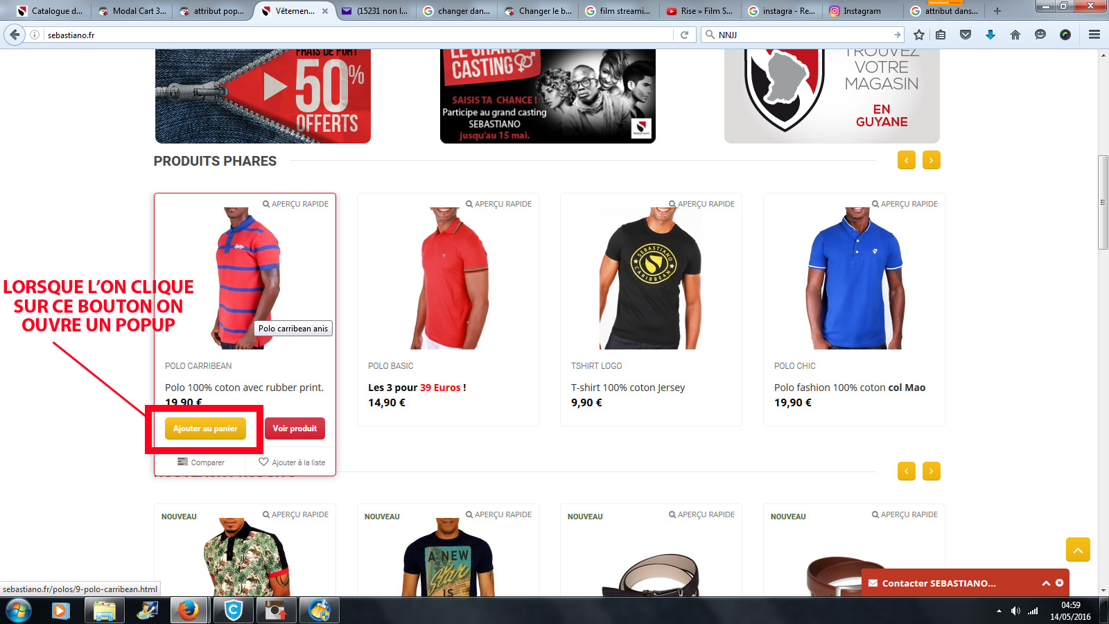

franzdolegeal Posted May 16, 2016 Share Posted May 16, 2016 Bonjour, Je vous écris ces lignes pour un problème dont je ne trouve pas la solution. Pour un site de vente en ligne de vêtement que je gère, dans la catégorie "liste produits", chaque produit dispose de 2 boutons : L'un sert à voir le produit : en cliquant on affiche la page produit (jusque là pas de problème) ; L'autre se nomme "ajouter au panier" : c'est cette fonction qui est totalement incohérente. En effet en cliquant sur ce bouton on ouvre un popup affichant le produit, sa référence, plus une taille et couleur sauf que c'est attributs sont ceux par défaut et qu'il est impossible de les changer. Donc, pour résumer, si la taille du produit par défaut est "S" et je porte du XL je ne peux pas passer commande depuis ce popup puisque je ne peux pas changer la taille à cet endroit. Ceci est très embêtant car les clients abandonnent et vont voir ailleurs ! Comment faire pour permettre que la taille et la couleur soit sélectionnable depuis ce popup ? J'aimerai vraiment solutionner ce problème car il me semble que c'est grave de laisser ca comme ca. Merci pour vos réponses. PS : Vous trouverez deux copies d'écran qui vous permettront de mieux comprendre. Link to comment Share on other sites More sharing options...
Fabrice Posted May 16, 2016 Share Posted May 16, 2016 ceci est un comportement tout à fait normal. l'ajout depuis une catégorie ajoute forcément l'attribut par défaut. le pop up est un résumé de l'action : on ne peut pas choisir un attribut à ce niveau. encore une fois normal. il faut que le client choisisse l'attribut depuis la fiche produit. pas depuis la catégorie. ce bouton, présent dans la catégorie, est approprié lorsque il n'y a pas de déclinaisons. dans votre cas : désactiver le bouton (via le css, ce sera simple), qui n'a aucun intérêt avec des produits présentant de multiples catégories. Link to comment Share on other sites More sharing options...
Eolia Posted May 16, 2016 Share Posted May 16, 2016 ben, pour les produits avec déclinaison il ne faut pas afficher le bouton ajouter au panier ce qui force le client à aller sur la page produit A modifier dans Préferences -> produits Link to comment Share on other sites More sharing options...

franzdolegeal Posted May 16, 2016 Author Share Posted May 16, 2016 Bonjour, Je vous remercie pour ces réponses. En effet c'est beaucoup plus à présent. Par contre je me suis rendu dans "Préférences -> Produits" et j'ai bien trouvé le bouton (Afficher le bouton "ajouter au panier" lorsque le produit a des attributs) qui le désactive mais lorsqu'on choisi de le désactiver et qu'on enregistre le bouton est toujours là...Est-ce un problème de cache ? Link to comment Share on other sites More sharing options...
