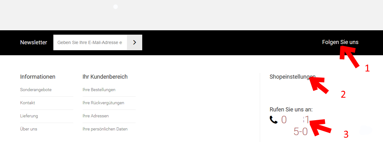

hummels66 Posted May 16, 2016 Share Posted May 16, 2016 hallo, hoffe ihr könnt mir helfen. möchte mir gerade ein shop erstellen für meine kosmetik arikel. Doch der footer haut mir immer das Design weg. Sobald ich cms-block social ... rausnehme verschiebt sich alles. Jetzt würde ich es so drinne lassen doch wie kann ich die brschriftung ändern (also von: Folgen sie uns auf Beste Angebote z.B.) Auch verstehe ich nicht warum ich die Überschrift Shopeinstellung nicht auf Kontakt oer so ändern kann. Auch die TElefonnummer wird über 2 Zeieln angezeigt. Hoffe es kann mir jemand helfen. screenshot ist hier! danke P.S. möchte die Vorschau bei den Bildern im Verkauf rausnehmen! Wie geht das? Link to comment Share on other sites More sharing options...
Whiley Posted May 16, 2016 Share Posted May 16, 2016 Welche Shopversion, welches Template? Link to comment Share on other sites More sharing options...
hummels66 Posted May 16, 2016 Author Share Posted May 16, 2016 standard template und aktuelle version 1.6.1.5. danke gruss birgit Link to comment Share on other sites More sharing options...
Whiley Posted May 16, 2016 Share Posted May 16, 2016 Doch der footer haut mir immer das Design weg. Sobald ich cms-block social ... rausnehme verschiebt sich alles. Jetzt würde ich es so drinne lassen doch wie kann ich die brschriftung ändern (also von: Folgen sie uns auf Beste Angebote z.B.) Das Modul das du mit Ziffer 1 gekennzeichnet hast ist nicht das "cms-block social" sondern das Modul "Block Soziale Netzwerke". Wenn du dieses Modul im BO aufrufst und auf bearbeiten gehst findest du rechts oben ein Ankersymbol "Hooks verwalten", wenn du den Hook für den Footer dort entfernst dürfte es keinerlei Verschiebung geben. Falls du die Beschriftung ändern willst dann im BO-->Lokalisierung -->Übersetzungen (Module, default-Bootstrap, deutsch) ... das Wort "Shopeinstellungen" kommt imo in der aktuellen Version nicht vor (heißt aktuell Kontakt) aktuallisiere mal zuallererst deine Übersetzungen. Grüsse Whiley Link to comment Share on other sites More sharing options...
