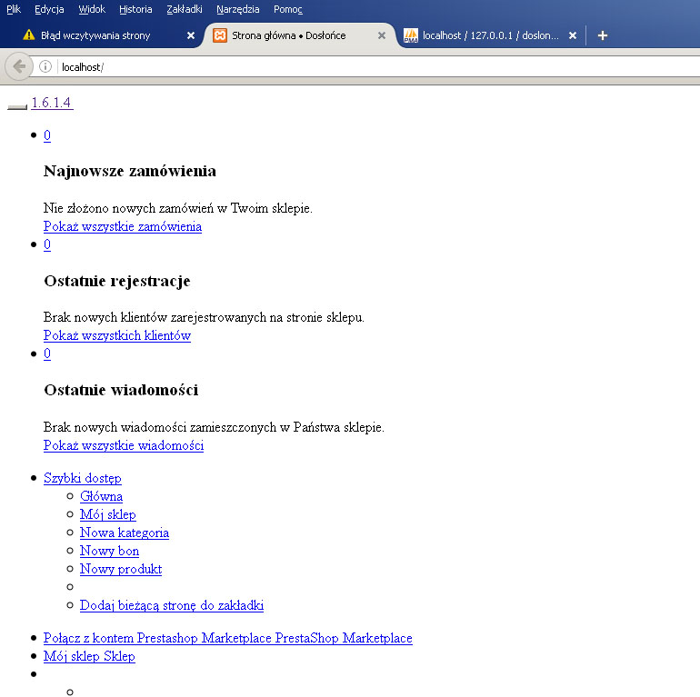

0 doslonce Posted May 18, 2016 Author Share Posted May 18, 2016 Dzięki za informacje. Tak znalazłem to w googlach tylko nie wiedziałem jak zresetować apache. Ale doszedłem do tego. Wystarczy wyłączyć i włączyć. Zaimportowałem bazę. Zmieniłem ustawienia tabeli ps_shop_url oraz plik settings.inc.php. Jednak strona logowania bo jest rozsypana. Po zalogowaniu wygląda jak w załączniku i nic nie mogę zrobić. Mam xamppa zainstalowanego na winxp i firefoxa 46.0.1 Link to comment Share on other sites More sharing options...
