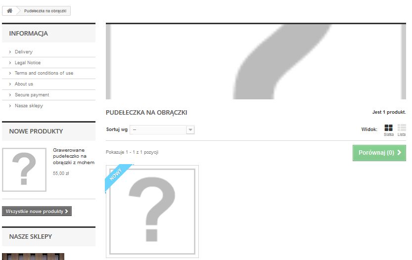

Witam serdecznie,
na wstępie zaznaczę, że próbowałam szukać rozwiązań na własną rękę, ale niestety bez efektu.
Problem polega na wyświetlaniu znaków zapytania zamiast zdjęć (zarówno w produktach jak i kategorii). Jest to nowa instalacja sklepu, na serwerze webd, nowa baza danych. Wcześniej na tym samym serwerze wszystko działało bez zarzutów.
Jak wejdę w edycję produktu to w zakładce zdjęcia widzę miniatury prawidłowo dodanych zdjęć.
Podejrzewam, że gdzieś w bazie danych jest coś namieszane ze ścieżką, ale nie do końca wiem jak to naprawić.
Bardzo proszę o pomoc bo już mi się kończą pomysły.

Napisałeś że wcześniej na tym samym serwerze wszystko działało bez zarzutów. Czy wcześniej działający poprawnie sklep stał w takiej samej lokalizacji? Może sklep jest w jakimś podkatalogu i w wyższym katalogu znajdują się pliki które mogą mieć wpływ na działanie przyjaznych linków? Spróbuj jeszcze ręcznie usunąć plik htaccess.
  • 0
Wcześniej była strona główna, na której był odnośnik do sklepu. Cały sklep był w folderze /sklep więc w jeszcze niższej lokalizacji. Teraz stwierdziłam, że strona główna nie jest mi potrzebna i całość została rozpakowana w public_html.
Co do pliku htaccess mogę prosić o podpowiedź który ? :)
