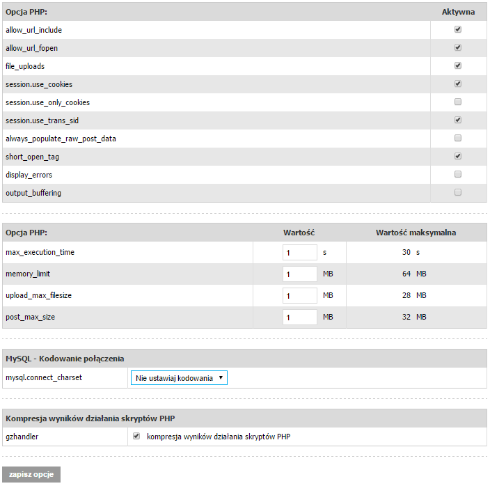

eXtronic Posted May 16, 2016 Author Share Posted May 16, 2016 Mam hosting dla początkujących taki jak tu http://proste.pl/oferta/poczatkujacy/ Mam na tym serwerze jeszcze drugi prestashop, zainstalowany jako sandbox do eksperymentów. Dodałem do niego 20 cech i do każdej kilka atrybutów. Uzyskałem podobny efekt zawieszania się strony podczas ładowania i nie można zapisać produktu. Błędy występują w większości w pliku products.js i wywala mi komunikat Uncaught TypeError: Cannot read property 'replace' of undefined w poniższym kodzie na zaznaczonej linijce. Nie znam się na Javascript, PHP i niewiele mi to mówi. Zatrzymałem się w rozwoju na ANSI C /** * Send an ajax call for each tab in the stack * * @param array stack contains tab names as strings */ this.displayBulk = function(stack){ this.current_request = this.display(stack[0], false); if (this.current_request !== undefined) { this.current_request.complete(function(request, status) { var wrong_statuses = new Array('abort', 'error', 'timeout'); var wrong_status_code = new Array(400, 401, 403, 404, 405, 406, 408, 410, 413, 429, 499, 500, 502, 503, 504); if ((in_array(status, wrong_statuses) || in_array(request.status, wrong_status_code)) && !self.page_reloading) { var current_tab = ''; if (request.responseText !== 'undefined' && request.responseText && request.responseText.length) { //TUTAJ ---> current_tab = $(request.responseText).filter('.product-tab').attr('id').replace('product-', ''); } jAlert((current_tab ? 'Tab : ' + current_tab : '') + ' (' + (request.status ? request.status + ' ' : '' ) + request.statusText + ')\n' + reload_tab_description, reload_tab_title); self.page_reloading = true; self.has_error_loading_tabs = true; clearTimeout(tabs_running_timeout); return false; } else if (!self.has_error_loading_tabs && (self.stack_done.length === self.tabs_to_preload.length)) { $('[name="submitAddproductAndStay"]').each(function() { $(this).prop('disabled', false).find('i').removeClass('process-icon-loading').addClass('process-icon-save'); }); $('[name="submitAddproduct"]').each(function() { $(this).prop('disabled', false).find('i').removeClass('process-icon-loading').addClass('process-icon-save'); }); this.allow_hide_other_languages = true; clearTimeout(tabs_running_timeout); return false; } return true; }); } Grzebałem w ustawieniach PHP na serwerze i mam tam następujące opcje. Obojętnie czy limity czasu i pamięci ustawię na maksimum czy minimum, problem występuje, choć czasami wszystko działa normalnie (na minimum też). Nie wiem co tu jeszcze mogę zrobić. Może jest jakiś moduł pozwalający edytować produkty w sposób mniej zasobożerny? Link to comment Share on other sites More sharing options...
e_com Posted May 16, 2016 Share Posted May 16, 2016 (edited) Za cienki ten hosting na prestę Masz przycięty limit jednoczesnych procesów do 5, dlatego wyrzuca błąd 509. Limitu tego sam sobie nie zwiększysz w PA, bo taki jest przydzielony do tego pakietu hostingowego. Edit: Potestuj ten przez 2 tygodnie: https://linuxpl.com/Konto-W2GB_f_2_pakiet_20 Na pewno zrezygnujesz z tego hostingu o nazwie "Dobre bo tanie" Edited May 16, 2016 by e_com (see edit history) Link to comment Share on other sites More sharing options...
