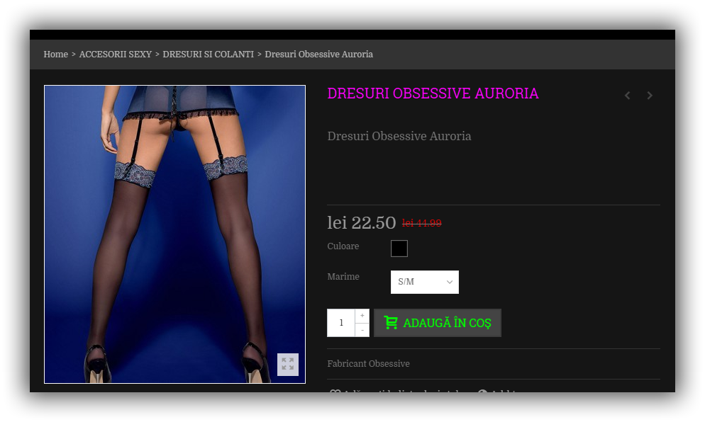

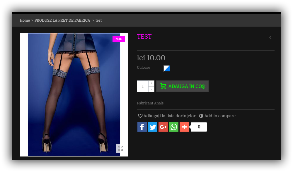

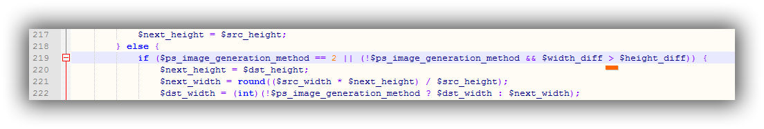

AdrianyMG Posted May 14, 2016 Share Posted May 14, 2016 (edited) Nu stiu daca este indiferenta , sau poate nu vrem pur si simplu sa spunem si altora cum facem . Ei bine eu m am decis ca atunci cand gasec o oarecare solutie sa o impartasesc si pe forum , nu de alta dar stiu cat am cautat in franceza , engleza , spaniola sa gasesc solutii la problemele cu care m am intampinat . Acestea fiind spuse Astazi voi spune cum am facut eu sa scap de albul inestetic din jurul imaginiilor ( cat am avut thema pe fond alb parca nu ma deranja atat dar dupa ce am schimbat culoriile la fundal parca parca-mi scotea ochiul deci : 1. pentru a fi sigur ca nu ma injurati recomand sa faceti un backup la directorul IMG un compres pe el si e bine sa stea acolo salvat pana vedem rezultatul 2. mergem in directorul classes si cautam fisierul ImageManager.php si la linia 219 ( pentru PS 1.6.5 inlocuim un simplu semn mai mare ¨ > ¨ cu mai mic ¨ < ¨ adica if ($ps_image_generation_method == 2 || (!$ps_image_generation_method && $width_diff > $height_diff)) { cu if ($ps_image_generation_method == 2 || (!$ps_image_generation_method && $width_diff < $height_diff)) { 3. dupa ¨operatiunea monstru ¨ de schimbare a semnului salvam imageManager.php si mergem la punctul 4 4. mergem in BO la Preferinte / Imagini si regeneram toate imaginile . 5. sfarsit Rezultatul chiar daca pierdem putin din poza este mult mai estetic zic eu iata si inainte si dupa in pozele atasate Pentru mine a fost o solutie ( estetica) , sper sa fie de folos si altora . Edited May 14, 2016 by AdrianyMG (see edit history) Link to comment Share on other sites More sharing options...
zaurus Posted May 16, 2016 Share Posted May 16, 2016 pai tu acolo ai schimbat referinta de redimensionare. din inaltime a devenit latime, cu crop. daca ai fi vrut sa pastrezi poza intacta (w/h) ai fi putut sa schimbi dimensiunea pozelor pe acea afisare. daca modifici prin core de presta e bine sa tii un reminder de modificari iar fisierele alterate sa le duplici pe server cu o extensie "ciudata" gen ".orig" pt ca la un eventual update o sa ramai cu ochii in ceata. Link to comment Share on other sites More sharing options...

zaurus Posted May 17, 2016 Share Posted May 17, 2016 http://intimitis.ro/casmir/1055-set-lenjerie-sexy-nati.html acolo ai dimensiunea de afisare 443x508 (0.8720) in care vrei sa inghesui o poza care in formatul original are alt raport w/h 800x1200 (0.6666) si care odata scalata iti va aparea pe laterale dungile albe. ca sa nu se intample asta si luand ca referinta inaltimea pozei atunci dimensiunea optima acolo ar fi 338x508. daca toate pozele originale folosite in site au dimensiunea 800x1200 atunci totul va arata unitar. daca ai poze cu alt raport w/h atunci nu vei scapa de dungile albe si/sau crop pe poze acelasi lucru/calcul/modificare trebuie facut si pentru restul de poze folosite la afisare, listare de produse, cos, etc Link to comment Share on other sites More sharing options...
