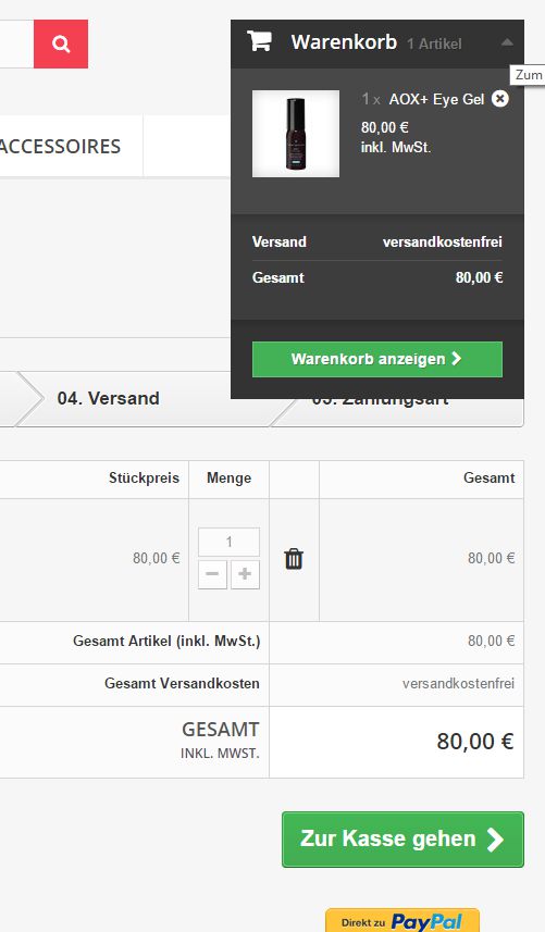

Dampfer-Hardware Posted November 11, 2016 Share Posted November 11, 2016 Ich hab da ein kleines Problemchen... MwSt. im Warenkorb habe ich aktiv. Aber lege ich Produkte in den Korb erscheint in der Zeile MwSt 0,00 Euro.Es steht bei den Produkten inkl. MwSt. Auch bei der Gesamtsumme. Aber keine Aufschlüsselung der Steuer. Das hätte ich nur gerne... 0,00 Euro MwSt. ist falsch... Link to comment Share on other sites More sharing options...

Dampfer-Hardware Posted November 11, 2016 Share Posted November 11, 2016 (edited) On 11/11/2016 at 10:11 PM, rictools said: Das ist kein normales Modul, lies einfach die Anleitung! Die Einstellungen scheinen sonst - vorausgesetzt du hast auch immer den grünen Aktiv-Haken gesetzt, schau noch mal nach - OK zu sein. Wurde damals vielleicht etwas in den Dateien verändert oder nutzt du ein Modul für die Kleinunternehmerregelung? Evtl. auch mal alle externen Module und Overrides deaktivieren (Erweiterte Einst. -> Leistung -> Debug). Nein, kein Modul für Kleinunternehmer. Ich hatte lediglich, was Steuern betraf, alles deaktiviert und den Rechtstext bezüglich der Anwendung der Kleinunternehmerregelung manuell auf die Rechnungen gesetzt und im Bestellvorgang anzeigen lassen. Aktuell hab ich alles für die Steuer aktiviert, denk ich mal. Mich fuchst es nur, dass im Warenkorb, auf der Rechnung und Bestellbestätigung der Kunde bei MwSt. 0,00 Euro angezeigt bekommt. Liegt es daran, dass bei jedem Artikel, trotz Einstellung der Steuer, bei Netto und Brutto der gleiche Preist steht? Gebe ich netto ein, erscheint der Betrag bei brutto ebenso und umgekehrt Edited November 11, 2016 by Dampfer-Hardware (see edit history) Link to comment Share on other sites More sharing options...
Dampfer-Hardware Posted November 11, 2016 Share Posted November 11, 2016 (edited) Okay... Habs gefunden..Ich muss die Preise alle erst entfernen. Speichern. Dann Steuer einstellen. Speichern. Dann den Preis eingeben und zack wird richtig gerechnet.Da werd ich ein Weilchen beschäftigt sein. Edit: Jetzt geht es plötzlich ohne Preise entfernen. Wenigstens was...Steuersumme wird nun auch angezeigt im Warenkorb. Jetzt suche ich mir erstmal einen Spzezialisten, der mal nachschaut wegen dem Problem, dass Änderungen erst nach dem x-ten mal angenommen werden.Danke nochmal und einen schönes WE. Edited November 11, 2016 by Dampfer-Hardware (see edit history) Link to comment Share on other sites More sharing options...
