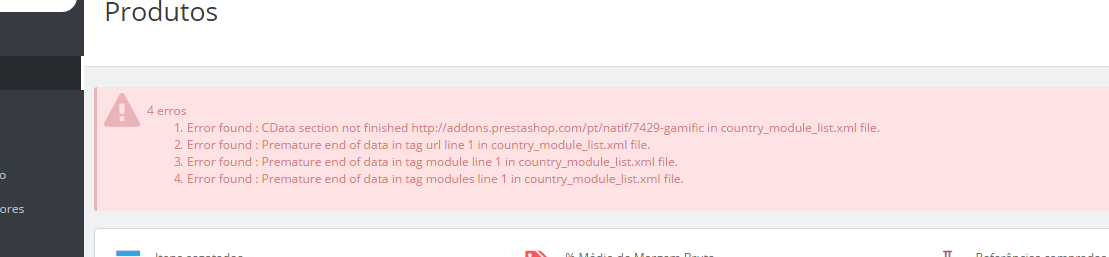

voltagebr Posted May 4, 2016 Share Posted May 4, 2016 Olá, sou iniciante com prestashop, tenho pouco conhecimento ainda. Eu estava importando produtos, por ser muitos eu fiz vários .csv para ir importando aos poucos... dai quando terminou de importar um csv começou aparecer essa mensagem de erro. Já procurei esse arquivo e não encontrei. Alguém poderia me ajudar? Link to comment Share on other sites More sharing options...
selectshop.at Posted May 4, 2016 Share Posted May 4, 2016 O erro diz que houve um stop prematura na escrita dos seus dados. Qual o max_input_time e max_execution_time do seu servidor ? Ambos valores deverao ter um valor de 300 (150 ao menos), para que scripts longos como o importe através de csv nao terminem prematuramente. 1 Link to comment Share on other sites More sharing options...
voltagebr Posted May 4, 2016 Author Share Posted May 4, 2016 Olá, muito obrigado antes de mais nada. Os valores são os seguintes. max_execution_time 360000000 max_input_time -1 Link to comment Share on other sites More sharing options...
selectshop.at Posted May 4, 2016 Share Posted May 4, 2016 Valores Um tanto ilusórios.... Configure valores reais. Valores deste tamanho pdem colocar qualquer hardware em time-out.... max_input_time e max_execution_time com 300 -1 significa que aberto para cima, isto é um sério risco de hacks (em especial DDOS). A pessoa que configurou este servidor nao dá muito valor ao que está vendendo, ou seja, I don't care... ou nao tem nocao do tema. 1 Link to comment Share on other sites More sharing options...
voltagebr Posted May 4, 2016 Author Share Posted May 4, 2016 Certo, irei solicitar a alteração destes valores. No caso tem algo a mais para corrigir esse erro ? ou alterando os valores já irá corrigir ? Link to comment Share on other sites More sharing options...
voltagebr Posted May 4, 2016 Author Share Posted May 4, 2016 Os valores já fora ajustados para max_execution_time 300 max_input_time 300 Mais a mesma mensagem ainda persiste. Link to comment Share on other sites More sharing options...
voltagebr Posted May 4, 2016 Author Share Posted May 4, 2016 Consegui solucionar o problema, vou informar como procedi, para quem sabe alguem tenha o mesmo problema. Eu havia realizado um backup ontem tanto dos arquivos quanto do banco. Dentro da pasta CONFIG > XML tem um arquivo chamado default_country_modules_list.xml e ao abrir ele vi que o final dele estava corrompido, faltando o resto... Copiei entao somente este arquivo do backup que tinha feito anteriormente e substitui. Resolvido! Desculpa qualquer coisa e agradeço a ajuda! Link to comment Share on other sites More sharing options...
