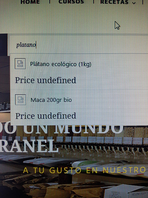

Fehero Posted May 3, 2016 Share Posted May 3, 2016 (edited) Hola a todos: tengo un problemilla con el block search de mi plantilla de prestabrain. En local, cuando haces una búsqueda, salen las imágenes y el precio de los productos buscados, pero en remoto, en el servidor, no los muestra, aparece el nombre y el típico cuadradito de imagen rota y no muestra el precio.Ya le he dado muchas viueltas y revisado el módulo, incluso lo he cambiado por el que tenía en local y nada.Podéis echarme un cable please?? adjunto imágen para que lo veáis mejorGracias Edited January 30, 2017 by Fehero (see edit history) Link to comment Share on other sites More sharing options...
shacker Posted May 8, 2016 Share Posted May 8, 2016 es muy posible que sean las url amigables. intentalas sobreescribir o regenerarlas de nuevo desde seo & url 1 Link to comment Share on other sites More sharing options...
Fehero Posted May 12, 2016 Author Share Posted May 12, 2016 Hola, y perdona pro responder tan tarde. no funcionó. El caso es que en la instalación en local funciona pero una vez en el servidor no aparecen ni los precios ni las imágenes. he eliminado el módulo del servidor y he subido el que tengo instalado en local pero tampoco funciona. hablaré con el personal del hosting a ver si puede ser por algo en relacción con ellos. gracias otra vez Link to comment Share on other sites More sharing options...
shacker Posted May 13, 2016 Share Posted May 13, 2016 desactiva las url amigables a ver si es eso. si funciona, intenta regenerarlas (desde preferencias. seo) Link to comment Share on other sites More sharing options...
Fehero Posted January 30, 2017 Author Share Posted January 30, 2017 Ya está Solucionado, Había que desactivar las sobrecargas en el menú de RENDIMIENTO en Parámetros avanzados. Link to comment Share on other sites More sharing options...
Sergio Ruiz Posted January 30, 2017 Share Posted January 30, 2017 Ya está Solucionado, Había que desactivar las sobrecargas en el menú de RENDIMIENTO en Parámetros avanzados. Cuidado con desactivar las sobrecargas que son los overrides, si tienes algun modulo que este usando algun override vas a tener problemas en otros aspectos de la tienda. Averigua cual es el override que te falla en concreto. Link to comment Share on other sites More sharing options...
Fehero Posted January 30, 2017 Author Share Posted January 30, 2017 Gracias Sergio, No tengo ni idea de lo que es un Override, Si me das alguna pista seguiré con el asunto para llegara ahacerlo bien, demomento todos los módulos funcionan bien, o eso parece. Pero gracias por tu aporte porque si algún módulo falla ya sé por donde empezar. Saludois Link to comment Share on other sites More sharing options...
Sergio Ruiz Posted January 30, 2017 Share Posted January 30, 2017 Gracias Sergio, No tengo ni idea de lo que es un Override, Si me das alguna pista seguiré con el asunto para llegara ahacerlo bien, demomento todos los módulos funcionan bien, o eso parece. Pero gracias por tu aporte porque si algún módulo falla ya sé por donde empezar. Saludois Algunos modulos, hacen una sobreescritura de una clase o controlador (para añadir o modificar funcionalidades de las que vienen por defecto) de los que lleva Prestashop, en el directorio /classes/ y /controllers/, logicamente no tocan los originales, y haces una especie de copia de esa clase y controlador, en el directorio /override/ con las pertinentes modificaciones....etc.. Link to comment Share on other sites More sharing options...
