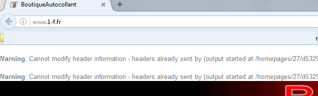

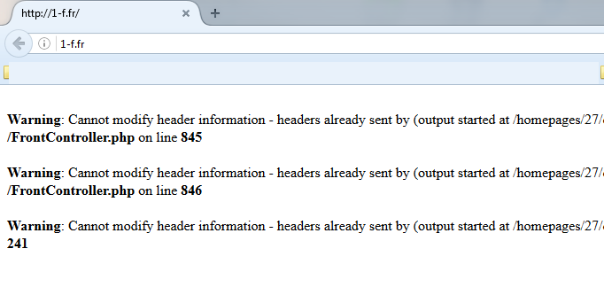

toto66 Posted May 2, 2016 Share Posted May 2, 2016 (edited) Bonjour Voilà, j'ai terminé l'installation de la dernière version de Prestashop. J'ai mis quelques articles en vente et puis lors des tests d'achat, plusieurs problèmes apparaissent: - Création d'un compte: page blanche. - Les produits s'entassent dans le panier, puis lorsqu'il s'agit de passer commande...page blanche. - Connexion...page blanche - Je m'envoie un mail. il arrive mais complètement incompréhensible. Le backoffice ne semble pas avoir de problème. La boutique: http://1-f.fr Hébergeur:1and1 Version Prestashop:1.6.1.4 Le "_PS_MODE_DEV_" est à "true", pour que vous puissiez voir les logs d'erreurs. En vous remerciant. Toto Edited May 2, 2016 by toto66 (see edit history) Link to comment Share on other sites More sharing options...

toto66 Posted May 2, 2016 Author Share Posted May 2, 2016 Merci pour votre réponse rapide. "MesAutocollants" n'est pas le nom d'un module, mais le nom du dossier qui contient la boutique Prestashop. Avec les www, j'ai ce message d'erreur: Warning: Cannot modify header information - headers already sent by (output started at /homepages/27/d532923909/htdocs/clickandbuilds/PrestaShop/MesAutocollants/index.php:3) in /homepages/27/d532923909/htdocs/clickandbuilds/PrestaShop/MesAutocollants/classes/shop/Shop.php on line 428. Et le site ne s'affiche pas. Sans les www: c'est un autre message d'erreur: Warning: Cannot modify header information - headers already sent by (output started at /homepages/27/d532923909/htdocs/clickandbuilds/PrestaShop/MesAutocollants/index.php:3) in /homepages/27/d532923909/htdocs/clickandbuilds/PrestaShop/MesAutocollants/classes/controller/FrontController.php on line 1000 Le site s'affiche, mais avec du temps. Je tiens à préciser, je n'ai pas touché au code source de prestashop. Link to comment Share on other sites More sharing options...
