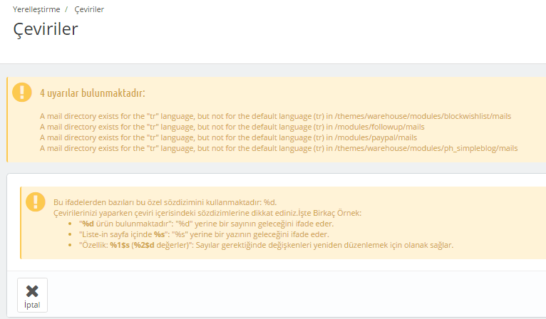

bizarif Posted June 13, 2016 Author Share Posted June 13, 2016 Deneme E postası ulaşıyor bana.Sipariş giriyorum,sonra panelden iptal dediğim zaman şu hatayı alıyorum: An error occurred while sending the e-mail to the customer. Denemek için mail türkçe yapayım dedim ama oda fotoğraftaki hatayı verdi. Link to comment Share on other sites More sharing options...
Şahin YILDIZ Posted June 14, 2016 Share Posted June 14, 2016 linkdeki bulunan dil dosyasını yükleyin sorununuz düzelecektir, büyük ihtimal yüklediğiniz dil dosyasında bu alanda bulunan mail şablonları eksik... http://www.prestaeticaret.com/downloads/tr.gzip Link to comment Share on other sites More sharing options...

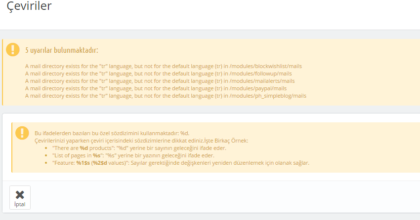

bizarif Posted June 14, 2016 Author Share Posted June 14, 2016 Cevaplar için teşekkürler ama sorun devam ediyor.Herşey türkçe oldu fakat sanki ofotoğraftaki dosyalar eksik gibi.Kendim klasörler içine baktım,2 tanesi var gerisi yok maalesef.Ftp de yol gösterdiği klasörler yok.Bu dosyaları başka yerden temin etme imkanım varmı acaba? Tes mail gidiyor,faturada yazılıyor ama gitmiyor. Sevk irsaliyesi www.bizarif.com sayfası çalışmıyorwww.bizarif.com şu anda bu isteği işleme alamıyor.HTTP ERROR 500hatası alıyorum.Birde nedense heryerde KDV dahil yazıyor. Link to comment Share on other sites More sharing options...
