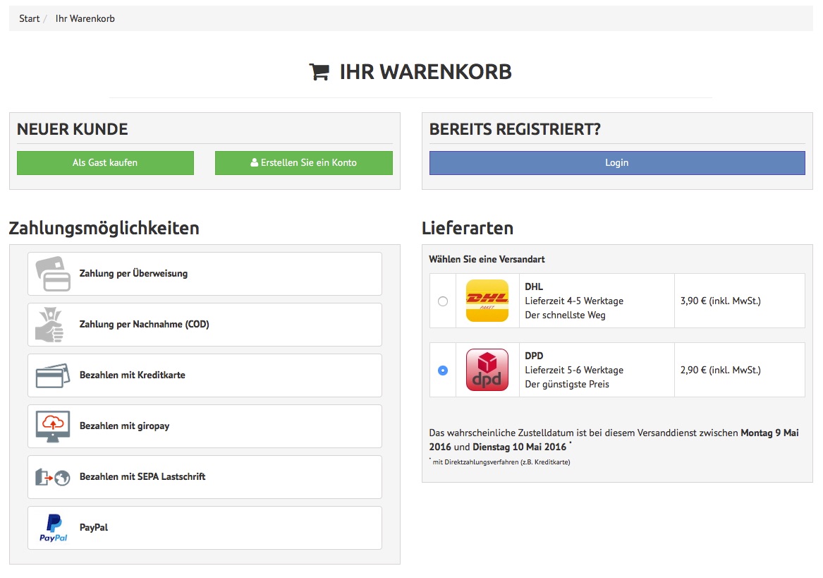

jott123 Posted April 27, 2016 Share Posted April 27, 2016 Hi zusammen, PS Version 1.6.4.1 Gekauftes Template ich würde gern in unserem Shop die Elemente in der Authentifizierung (Warenkorb) tauschen. Der Kunde sollte zuerst das Feld Gastbestellung sehen können. Darunter dann die beiden Elemente "Schon Registriert" und "Konto erstellen. Oder ev. alle drei Elemente nebeneinander. Je nach dem... Weiss jemand in welchem Ordner ich diese DIVs finde? Im Debugger von Firefox find ich die Zeilen, und kann da die Positionen tauschen, aber im FTP sucht man sich n Wolf. ;-). Müssen ja, (so kenn ich das zumindest in HTML Editoren) "nur" getauscht werden. Vileicht kennt sich ja jemand hier aus ;-) LG Jörg Link to comment Share on other sites More sharing options...

jott123 Posted April 29, 2016 Author Share Posted April 29, 2016 Hi Schibulski ;-) ich hab glaub ich die authentication.tpl gefunden :-) url/themes/gekauftesTemplate/ authentication.tpl. Zumindest hab ich die da gefunden. Im Debugger Firefox seh ich seh ich den DIV Class Box den kann ich da lustig über den Div Class Row schieben, und Evoila Gastbestellung zu oberst. In dieser tpl seh ich die Container.Wenn ich dann den ganzen Bereich nach oben verschiebe, passiert nix . Ich hab noch n jungfräulichen Testshop. Da hab ich im Default Bootstrap das selbe ausprobiert. Auch nix. Offensichtlich mach ich was falsch ;-) LG Link to comment Share on other sites More sharing options...

jott123 Posted April 29, 2016 Author Share Posted April 29, 2016 nööö.....kompilierung wird erzwungen.......cache gelöscht .......nix...........mennooooooo Link to comment Share on other sites More sharing options...
