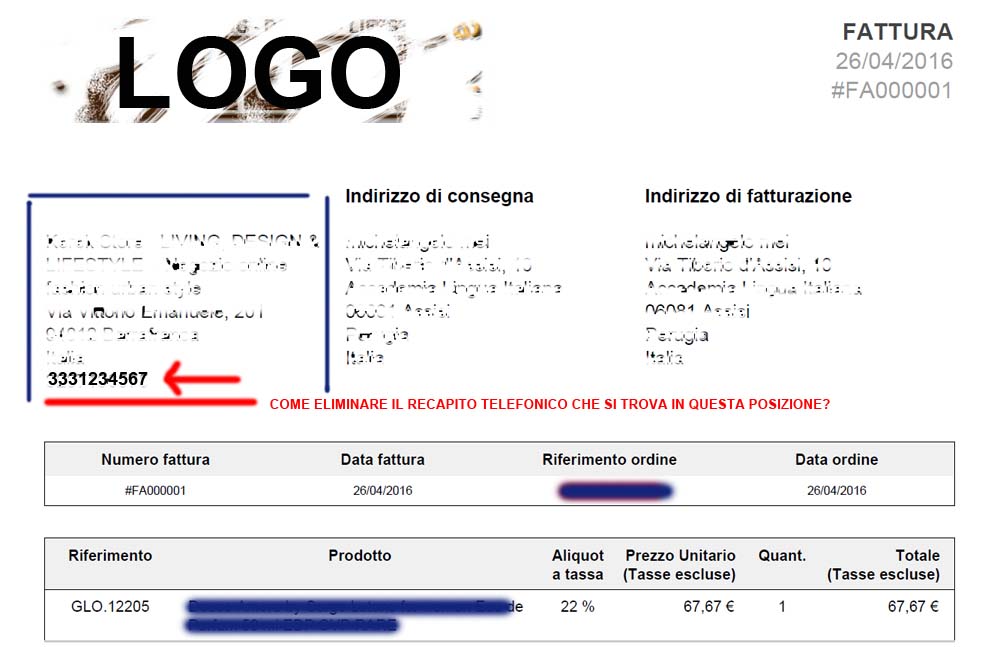

GrandeLupo Posted April 27, 2016 Author Share Posted April 27, 2016 (edited) Si certamente, cerco di pubblicare una fattura tipo. Io voglio eliminare il numero di telefono che si trova nel riepilogo delle informazioni Azienda, in alto a destra Nome Ditta Indirizzo Cap - Città Nazione numero di telefono <<<<<< eliminare questo dato Questo valore (numero di telefono) prestashop da dove lo richiama? Ho provato a cancellarlo da: Preferenze > Contatti del negozio > Dettagli di contatto > Telefono ma ancora appare in alto a sinistra. Mentre in basso (a piè di pagina) della fattura, si è tolto. Grazie a tutti del vostro aiuto. Edited April 27, 2016 by GrandeLupo (see edit history) Link to comment Share on other sites More sharing options...
tuk66 Posted April 27, 2016 Share Posted April 27, 2016 Questo indirizzo viene memorizzato nella tabella order_invoice come shop_address. Per le nuove fatture, il valore di configurazione PS_INVCE_INVOICE_ADDR_RULES influenzano tutti gli indirizzi (negozio di, sia cliente di). Voglio dire che non è così facile per migliorarlo. This address is stored in the order_invoice table as shop_address. For new invoices, the PS_INVCE_INVOICE_ADDR_RULES configuration value affect all addresses (shop's, both customer's). I mean it is not so easy to improve it. Link to comment Share on other sites More sharing options...
