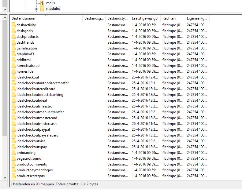

@musicmaster de bestanden van ideal zijn gekopieerd ook naar de modules map. Volgens mij gaat dat allemaal goed.
Ik heb een prnscr meegestuurd. Daarin zie je de bestanden van Ideal staan in de module directory.

bedankt Marcel voor de info, ik zal het gaan checken
Bij mij betekende dat dat ze ook in mijn lijst van modules in de backoffice stonden en dat ik ze daar kon installeren... (heb je geen filter aanstaan?)
