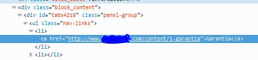

nadiee Posted April 25, 2016 Author Share Posted April 25, 2016 (edited) Te adjunto unas capturas, así alomejor me explico mejor . Este es el bloque del footer y quiero modificar el href por ejemplo de garantía, para que cuando pulse garantia me vaya a la href nueva. Este es como esta ahora pero es con inspeccionar elemento y no se donde esta este fichero con esta ruta. Quiero editar el HREF pero no se donde se encuantra para modificarlo. Muchas gracias. Edited April 25, 2016 by nadiee (see edit history) Link to comment Share on other sites More sharing options...
