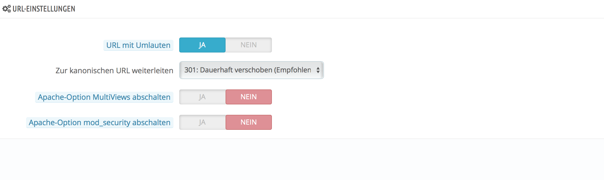

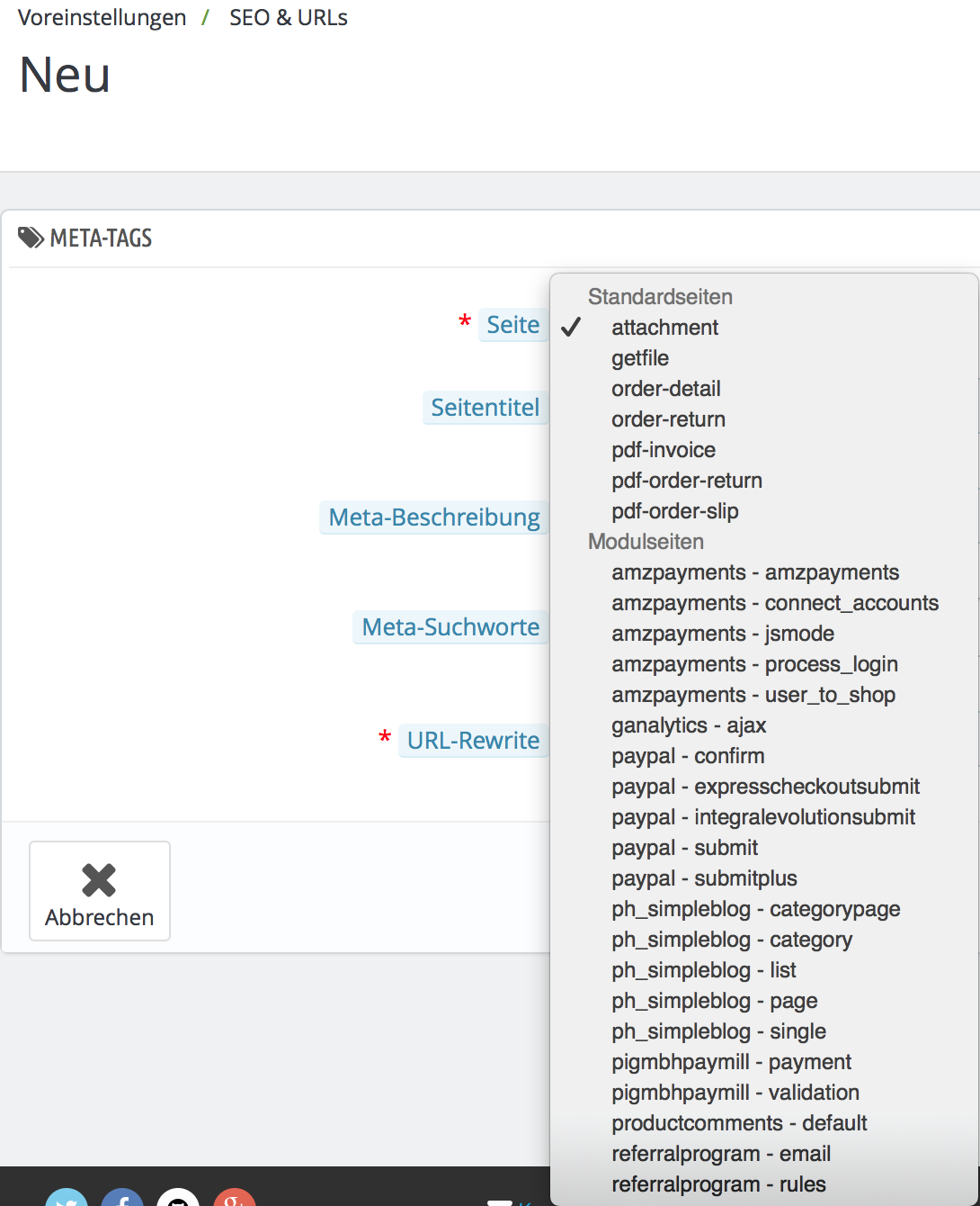

MischaGER Posted April 21, 2016 Share Posted April 21, 2016 Habe versucht nach Aufsetzen des Shops das Modul Clean URL zu installieren, verabschiedet sich nach Aktivierung mit der Meldung: On some versions you have to disable Cache save than open your shop home page than go back and enable it. Advanced Parameters > Performance > Clear Smarty cacheGo to back office -> Preferences -> SEO and URLs -> Set userfriendly URL off -> SaveGo to back office -> Preferences -> SEO and URLs -> Set userfriendly URL on -> Save You need to fix duplicate URL entries Alles schon durchgeführt trotzdem habe ich im Backend unter SEO & Url: keine Eintrag wie freundliche URL zur Auswahl: Würde gerne die URL anpassen, weil sie bei uns im Shop alle recht kryptisch daher kommen: https://www.xxxx.de/shop/index.php?id_product=8&controller=product kann die auch unter SEO & URL als Seitenauswahl nicht finden Kann jemand helfen wie ich die Url Rewrite Kuh vom Eis bekomme. Danke im voraus Link to comment Share on other sites More sharing options...
MischaGER Posted April 22, 2016 Author Share Posted April 22, 2016 So bin heute nach eigener Google Recherche etwas weiter und h habe Treffer gefunden das es an der ht.access liegen könnte das der Eintrag freundliche URL im Backend unter SEO/Url nicht sichtbar ist. Habe mir vom Host Betreiber eine neue in den Ordner Shop legen lassen, weil Prestashop offensichtlich durch das fehlen dieses Eintrages ja auch keine neue generiert. Trotzdem ist der Eintrag der mich dazu berechtigen würde, die Urls google-freundlicher zu gestalten nicht sichtbar. "Gecacht" und kompiliert habe ich schon bis zum Abwinken alles hat nicht geholfen, der Eintrag erscheint ums Verrecken nicht. Jemand noch eine Idee aus der Community oder hat jemand eine Screenshot seiner ht.access oder liegt es womöglich an etwas ganz anderem ? Bin über Hilfe sehr dankbar Gruss Micha Link to comment Share on other sites More sharing options...

MischaGER Posted April 24, 2016 Author Share Posted April 24, 2016 Thema kann geschlossen werden - habe den BASEO SEO Manager deinstalliert und schon waren die Option wieder da, habe ich dort unbewusst wahrscheinlich deaktiviert und damit war es auch im Backend nicht mehr sichtbar. Link to comment Share on other sites More sharing options...
