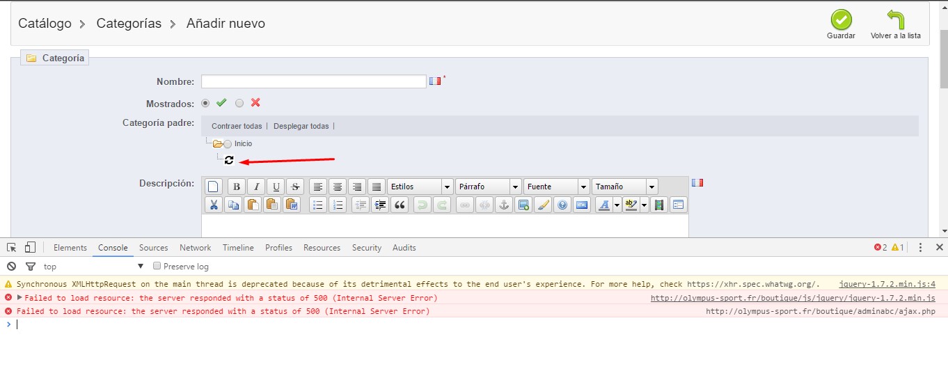

kary83 Posted April 20, 2016 Share Posted April 20, 2016 (edited) Buenas tardes, Tengo problema con una web en la que no carga las categorías en el backed, ni cuando creas/modificas una categoría ni cuando creas/modificas un artículo ni en ningún sitio donde se supone se muestra el árbol de categorías, ni las nuevas que se crean, el arbol se queda cargando con el preload (adjunto imagen) Lo que he probado: - Borrar caché desde panel y desde ftp - Reiniciar y reinstalar el módulo de categorías - Desactivar todas las categorías por si alguna estuviera dando el error - Sobre escribir los archivos/carpetas correspondientes por uno que se que funciona. He mirado en el inspector de componentes y da error 500 en dos archivos pero sinceramente esto a mi no me da mucha información (dejo el pantallazo también) He de decir que es la versión 1.5.5.0 se que hay versiones posteriores (en otras webs tengo la última del 1.6) pero no puedo cambiar la versión. Podemos encontrar alguna solución? Muchas gracias de antemano. Edited April 20, 2016 by kary83 (see edit history) Link to comment Share on other sites More sharing options...
Code-Plus Posted April 21, 2016 Share Posted April 21, 2016 Buenas, a mi me da que es el servidor, que es un poco flojo, tienes muchas categorías? Saludos Link to comment Share on other sites More sharing options...
