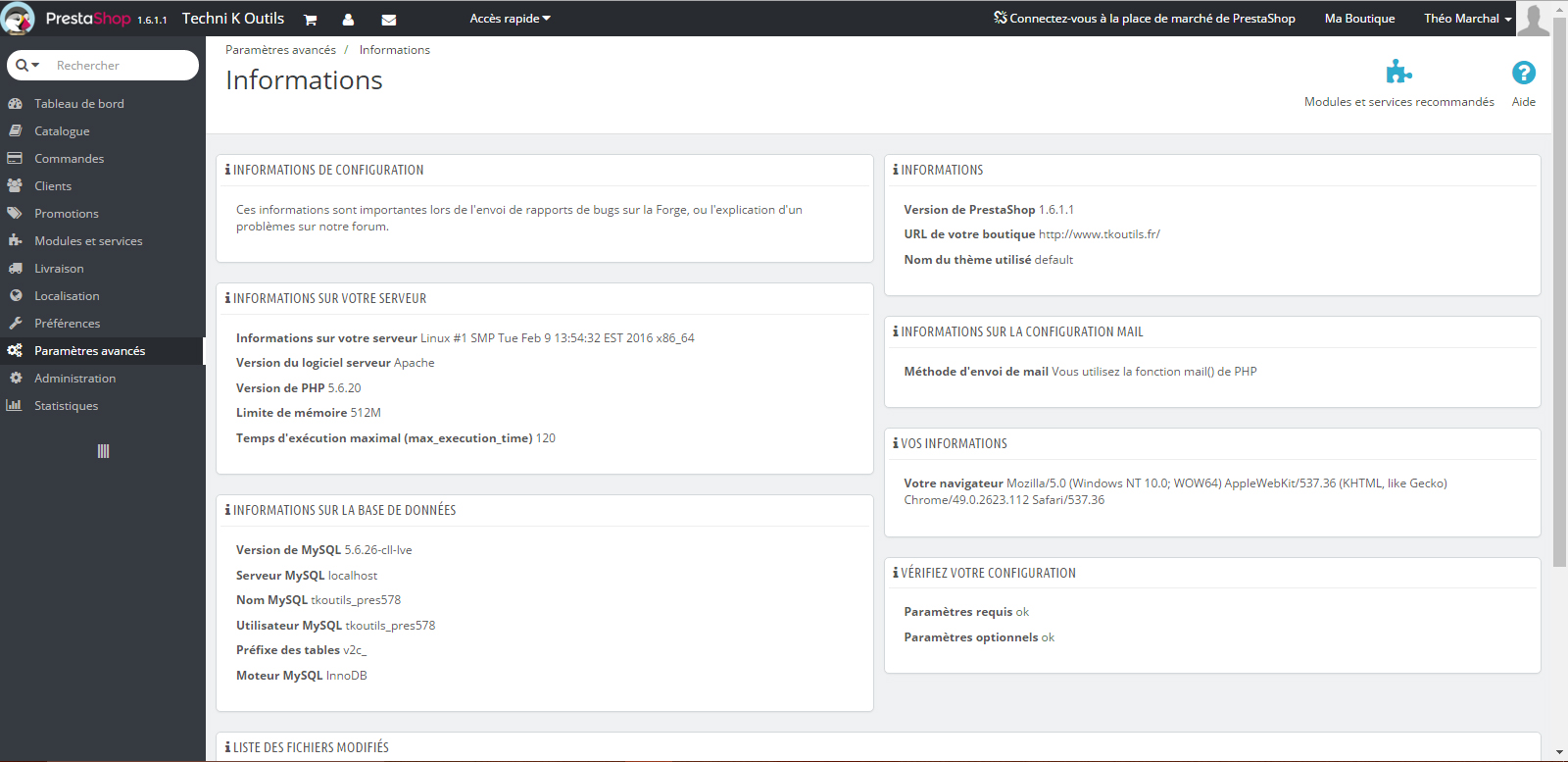

tkoutils Posted April 19, 2016 Share Posted April 19, 2016 (edited) Bonjour, Lorsque j'essaye de changer l'état d'une commande de "Paiement accepté" à "Préparation en cours", rien ne se passe, la page se rafraîchit juste et l'état de la commande reste inchangé. Tout ce passait bien avant et du jour au lendemain ce problème est apparu Merci de votre aide. Edited April 19, 2016 by tkoutils (see edit history) Link to comment Share on other sites More sharing options...
