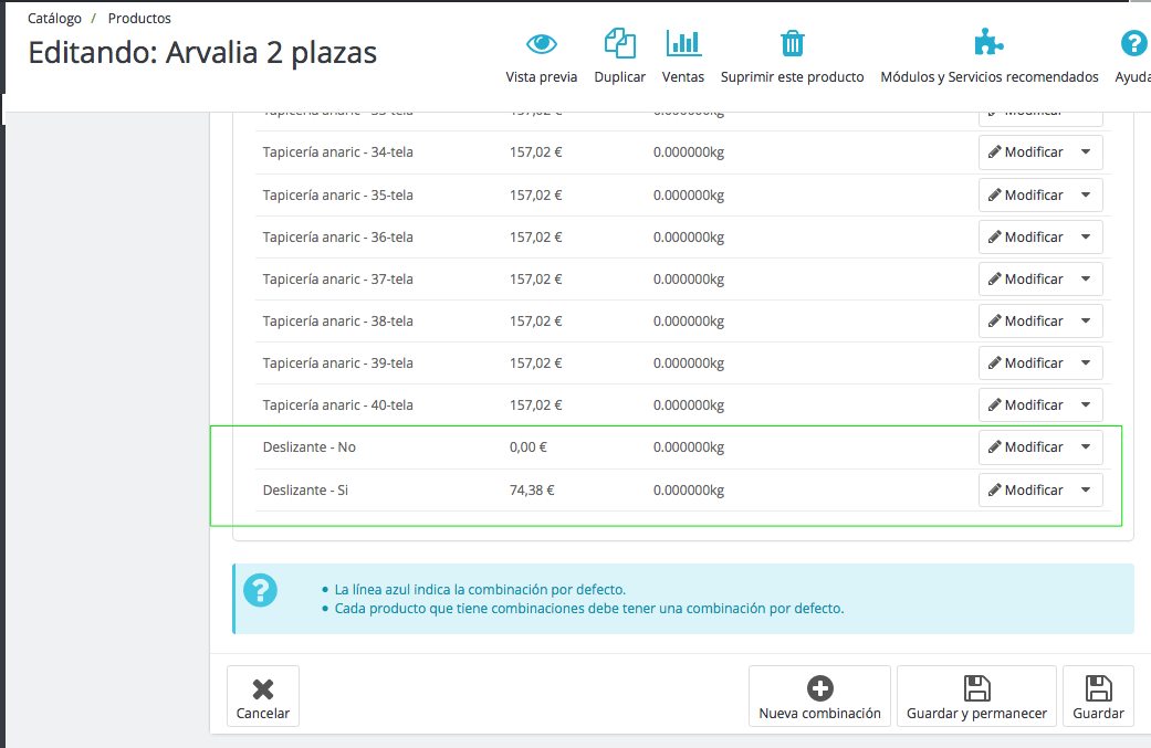

waldawalda Posted April 19, 2016 Author Share Posted April 19, 2016 (edited) Buenas, puedes poner pantallazos de las config? Saludos Sí. Abro el catálogo temporalmente. Aún no ha sido habilitado el pago. En este producto se puede ver que el atributo "Asiento deslizante" es ignorado en precio y en resumen de compra. El primer atributo "Tapicería" sí es tomado en cuenta. http://divani.es/2-plazas/100-arvalia.html Edited April 19, 2016 by waldawalda (see edit history) Link to comment Share on other sites More sharing options...
Enrique Gómez Posted April 20, 2016 Share Posted April 20, 2016 usa el generador automático de combinaciones. Se trata de multiplicar, es decir el no y si tiene que estar para cada talla. Si tienes 10 tallas y dos valores para deslizante, te tienen que salir 20 combinaciones. 1 Link to comment Share on other sites More sharing options...
Code-Plus Posted April 20, 2016 Share Posted April 20, 2016 Buenas, Enrique tiene razón, lo tienes mal configurado. En las combinaciones tienes que incluir los dos atributos, fíjate como está en el catálogo de prueba que tiene Prestashop por defecto, ahí está configurado como quieres. Saludos 1 Link to comment Share on other sites More sharing options...
