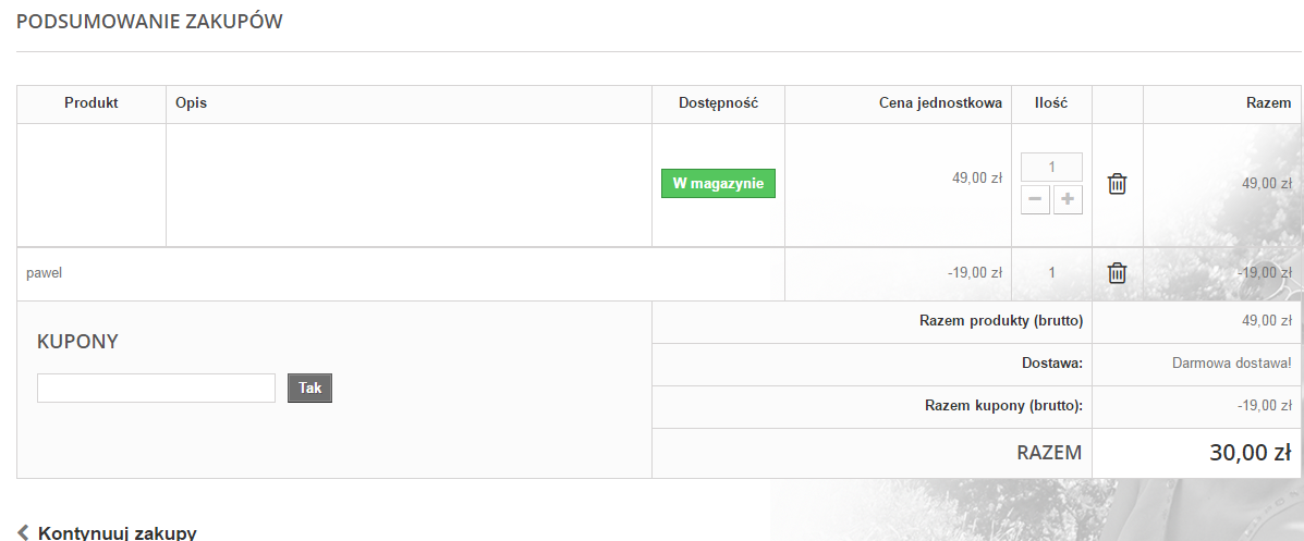

Znalazłem mały błąd, nic złego się nie dzieje bo liczy dobrze ale źle wygląda i wprowadza w błąd użytkownika, i nie wiem czy to ja coś zrobię źle czy to przez preste ale sprawdziłem w 3 różnych sklepach i tak samo wszędzie, już wyjaśniam
tworze kupon rabatowy tylko jako darmowa wysyłka
ustawiam 2 z 3 przewoźników i zapisz
następnie wchodzę w koszyk zakupowy wpisuje kod na darmowa wysyłkę i ok działa odejmuje mi za kosz przesyłki ( 19zł )
i pisze darmowa przesylka i do tego -19 zł jeszcze czyli 49zl - 19zl - darmowa wysyłka i na podsumowaniu wychodzi 30 zl ... a powinno być tylko 49zl - darmowa wysyłka .... jak już się potwierdzi zakup to normalnie nalicza w emailu i wszędzie prawidłowo czyli 49zł za zakupy.... czyli tylko tabelka wprowadza w błąd...

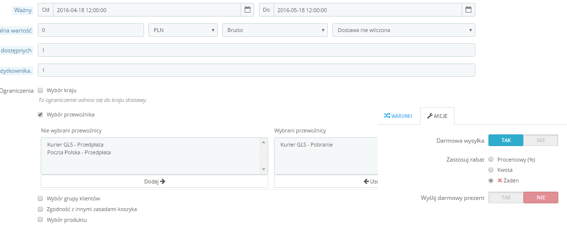

1. sprawdziłem jest to winna określenia przewoźników, ponieważ jak włączę wszystkich przewodników to wyświetla się wszystko pięknie i prawidłowo

Witam
