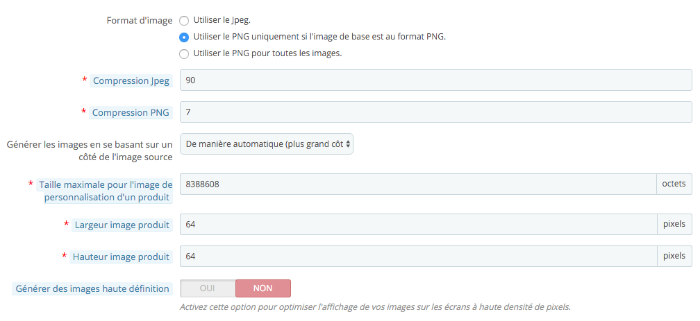

Lanaworks Posted April 15, 2016 Share Posted April 15, 2016 (edited) Bonjour @bibi37, Avant de faire appel à un développeur, assurez vous d'avoir correctement configuré les limites des images imposées par PrestaShop. Allez dans / Préférences / Images (en bas) Donnez des limites suffisamment grandes pour satisfaire les besoins de vos clients Si ce processus ne fonctionne pas, l'aide d'un développeur (ou de personnes sur le forum) sera la bienvenue. Bonne journée, Cordialement, Edited April 15, 2016 by ideclik (see edit history) Link to comment Share on other sites More sharing options...

Lanaworks Posted April 15, 2016 Share Posted April 15, 2016 Merci ideclik pour ta réponse c'est ok pour cette configuration Configure les valeurs que tu as dans ces champs : Taille maximale pour l'image de personnalisation d'un produit : 10000000 Largeur image produit : 6000 Hauteur image produit : 6000 Si le problème persiste, c'est que ton hébergement est limité. Par exemple chez 1&1 & OVH, le fait de modifier la version de PHP au niveau de ton administration hébergeur va augmenter ou diminuer les ressources. Pour vérifier ces ressources et le temps impartit à celles-ci, je t'invite a placer un fichier "infophp.php" à la racine de ton site internet (FTP). <?php phpinfo(); phpinfo(INFO_MODULES); ?> Tu peux aller vérifier les informations de ton hébergement sur : http://www.ton-site.com/infophp.php Link to comment Share on other sites More sharing options...
bibi37 Posted April 17, 2016 Author Share Posted April 17, 2016 Configure les valeurs que tu as dans ces champs : Taille maximale pour l'image de personnalisation d'un produit : 10000000 Largeur image produit : 6000 Hauteur image produit : 6000 Si le problème persiste, c'est que ton hébergement est limité. Par exemple chez 1&1 & OVH, le fait de modifier la version de PHP au niveau de ton administration hébergeur va augmenter ou diminuer les ressources. Pour vérifier ces ressources et le temps impartit à celles-ci, je t'invite a placer un fichier "infophp.php" à la racine de ton site internet (FTP). <?php phpinfo(); phpinfo(INFO_MODULES); ?> Tu peux aller vérifier les informations de ton hébergement sur : http://www.ton-site.com/infophp.php Merci pour ta réponse, après configuration avec les chiffres que tu m'a donné j'ai toujours le message d'erreur suite au chargement des photo de personnalisation. Voici les informations que mon php.info : max_execution_time 40 40 max_file_uploads 20 20 max_input_nesting_level 64 64 max_input_time -1 -1 max_input_vars 5000 5000 memory_limit 81M 81M open_basedir no value no value output_buffering 0 0 output_handler no value no value post_max_size 8M 8M Link to comment Share on other sites More sharing options...

bibi37 Posted April 17, 2016 Author Share Posted April 17, 2016 merci pour ta réponse, en baissant les valeurs de la largeur et hauteur produit , j'ai pu de nouveau voir le chargement s'effectuer. Pour les images de pixels faible tout passe bien, à partir d'un certains nombre de pixel l'image ne se charge pas (on voit les pourcentage dans la barre puis ensuite message erreur) Je t'envoi un mp pour le php merci Link to comment Share on other sites More sharing options...
