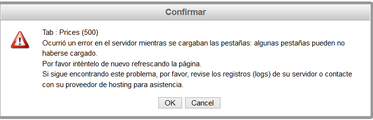

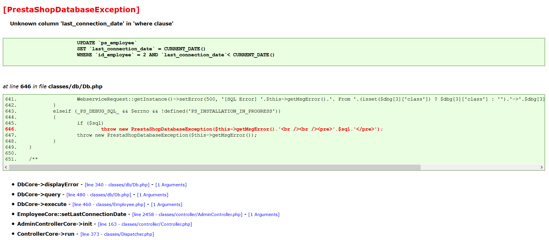

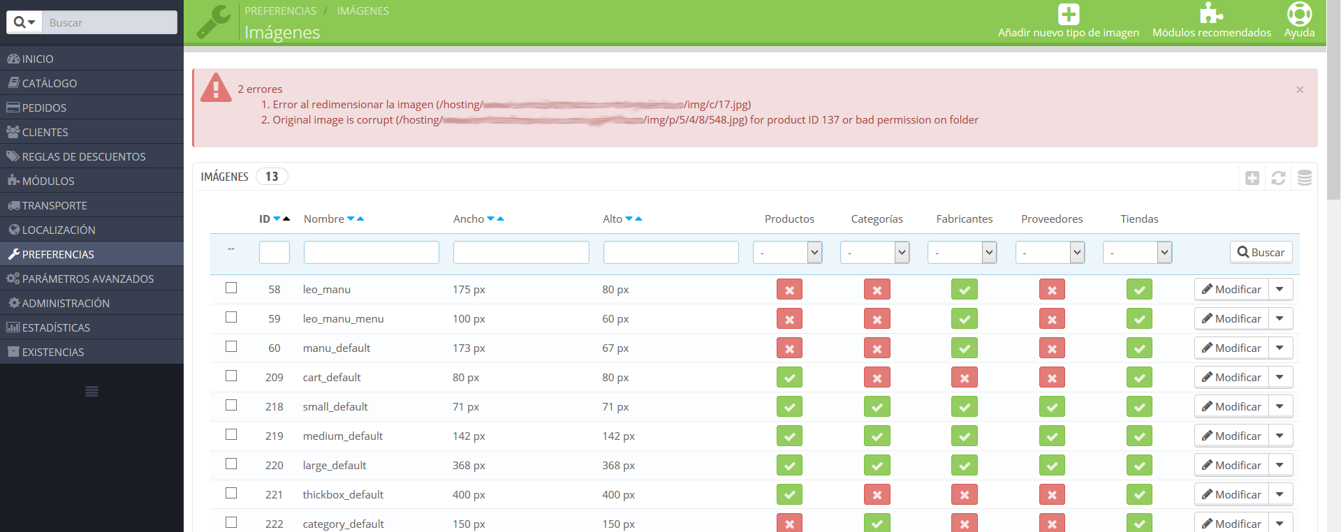

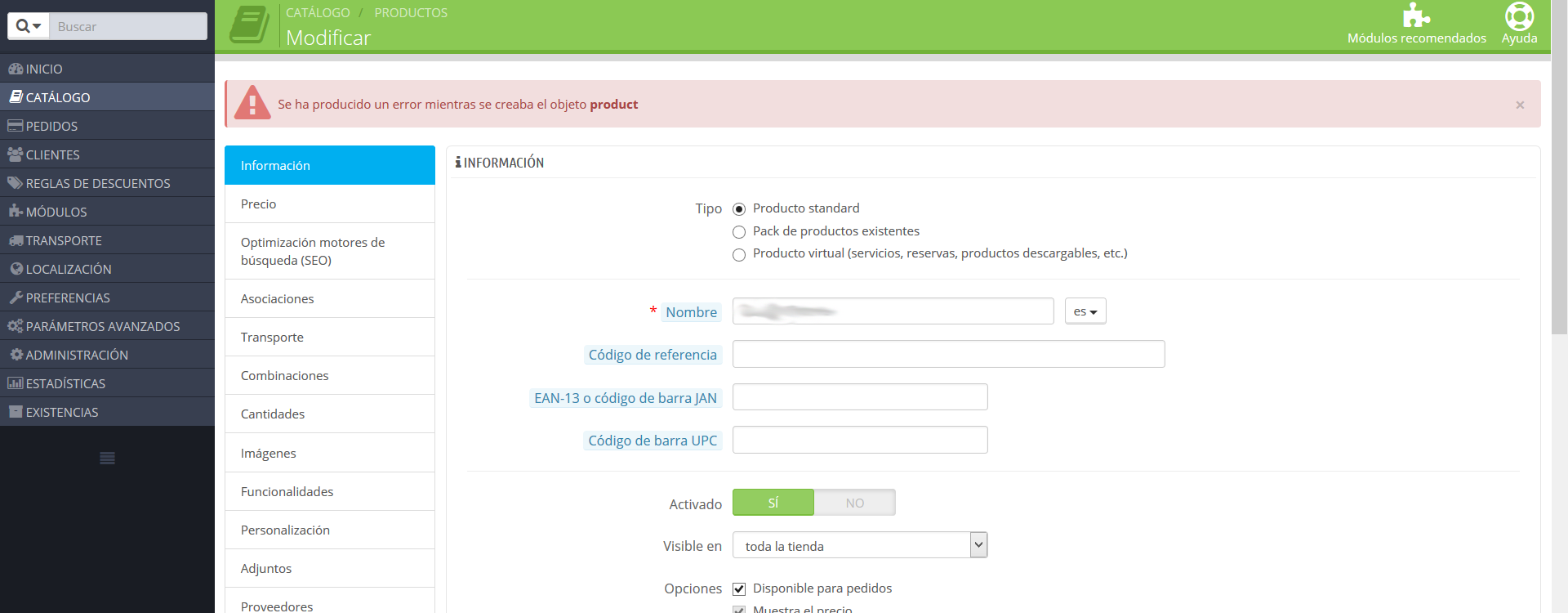

Trivilin Posted April 14, 2016 Share Posted April 14, 2016 Hola En primer lugar presentarme, soy nuevo en el foro y este es mi primer mensaje. He entrado de practicas de empresa hace un mes y llevo trasteando con prestashop un par de semanas. La empresa ha migrado una web que utiliza prestashop 1.6 a un nuevo dominio y a un nuevo servidor. Despues de mucho pelearme (ya que llevaba mucho tiempo sin tocar nada de php ni css) he conseguido aprender a modificar modulos y cambiar el estilo a una plantilla que la empresa ha adquirido. El problema viene ahora que despues de todo el diseño he encontrado 2 fallos, que por lo que parece están relacionados: 1º: Al intentar guardar un nuevo producto me aparece este error (captura01) 2º: He creado un tipo de imagen para redimensionar miniaturas (siguiendo un topic que he visto en el foro) y he modificado el category.tpl. El problema es que cuando le doy a redimensionar las imágenes me aparecen estos 2 fallos (captura07) He modificado el archivo defines.inc.php y he cambiadodefine('_PS_MODE_DEV_', false); --> define('_PS_MODE_DEV_', true); para detectar los errores y al cargar la página me sale (captura02) Por lo que he sacado en claro, es algo que falla con mis permisos de employee. A la espera de ayuda, un saludo. Link to comment Share on other sites More sharing options...
PrestashopTrackglobe Posted April 14, 2016 Share Posted April 14, 2016 Hola, Bienvenido al foro, te comento respecto a tus dudas: Captura1: debes activar los erorres en defines.php e intentar guardar de nuevo un producto para que cuando te de un error te especifique mas detalladamente el error. Captura2: comentarte que por alguna actualización mal realizada o similar, debes crear el campo "last_connection_date" en ps_employee (con PhyMyadmin por ejemplo podrás hacerlo). Captura3: como te indica el error, o la imagen esta corrupta o no tiene permisos, por lo que tienes que entrar por FTP y dar permisos 777 a directorios y archivos a /img/p/ de forma recursiva. Un saludo. Link to comment Share on other sites More sharing options...

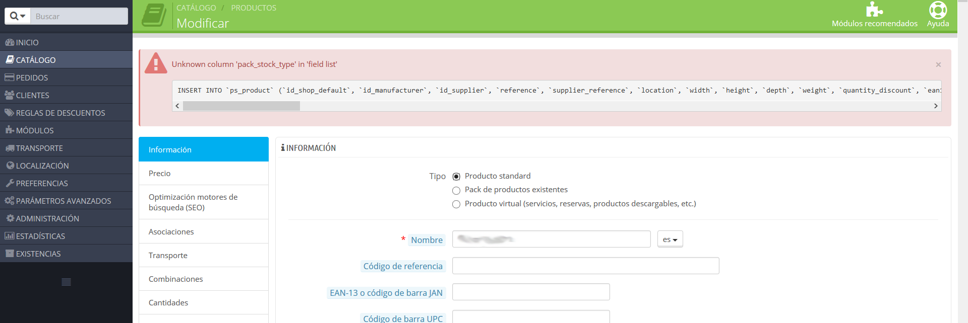

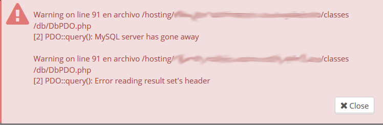

Trivilin Posted April 15, 2016 Author Share Posted April 15, 2016 (edited) Hola y gracias por tu respuesta He cambiado los permisos y he añadido el campo a ps_employee y esos errores están solucionados, pero: 1º: El error de las imagenes sigue apareciendo y ahora además aparece este mensaje (captura09). 2º: Al añadir producto aparece este otro (captura08) y además este otro sobre la pestaña precios (captura10). Empiezo a pensar que cuando se migró de dominio la cagaron, al mover la base de datos hubo campos que se borraron o modificaron. A la espera de ayuda, un saludo. Edited April 15, 2016 by Trivilin (see edit history) Link to comment Share on other sites More sharing options...
Code-Plus Posted April 16, 2016 Share Posted April 16, 2016 Buenas, pues la verdad que sí, porque todos los errores que te salen son de la Base de datos. Link to comment Share on other sites More sharing options...
FranIFS Posted April 17, 2016 Share Posted April 17, 2016 Imagino que conservarán una copia de seguridad del sitio, que la restauren y compruebas si la migración se realizo mal. Link to comment Share on other sites More sharing options...

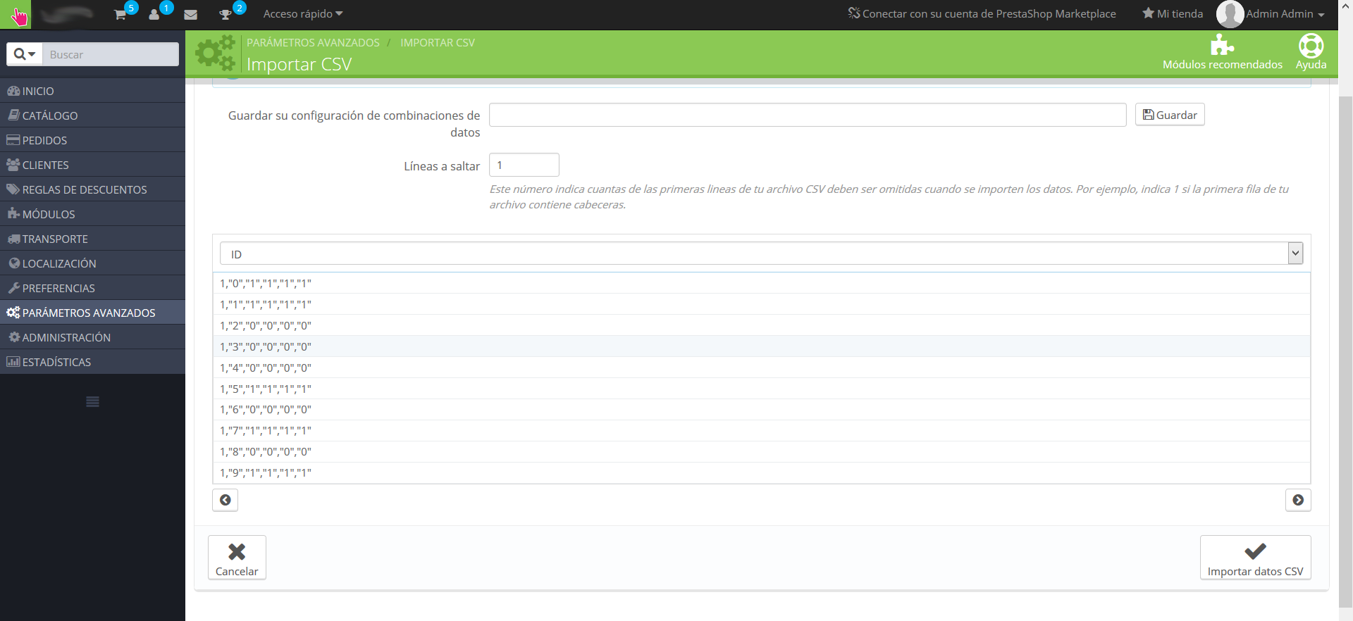

Trivilin Posted April 25, 2016 Author Share Posted April 25, 2016 Hola de nuevo, Como todo era muy caótico, he creado un nuevo subdominio en el servidor de la empresa, he instalado un nuevo prestashop y ahora quiero importar la base de datos de la web original. Ahora estoy intentando importar la base de datos a traves del dashboard para que coja solo la tablas, pero me da error. He exportado la base de datos de la web original y en formato sql y csv, pero al abrirla en el dashboard no aparece como en los tutoriales que he visto en internet. A la espera de ayuda, un saludo Link to comment Share on other sites More sharing options...
Code-Plus Posted April 25, 2016 Share Posted April 25, 2016 Buenas, desde ahí no se importa la BBDD al completo. Lo tienes que hacer desde el myphpadmin, pero OJO! Si tenías un tema o módulos instalados, debes incorporar los archvios por FTP, porque si no crearás inconsistencia en la BBDD. Saludos Link to comment Share on other sites More sharing options...
