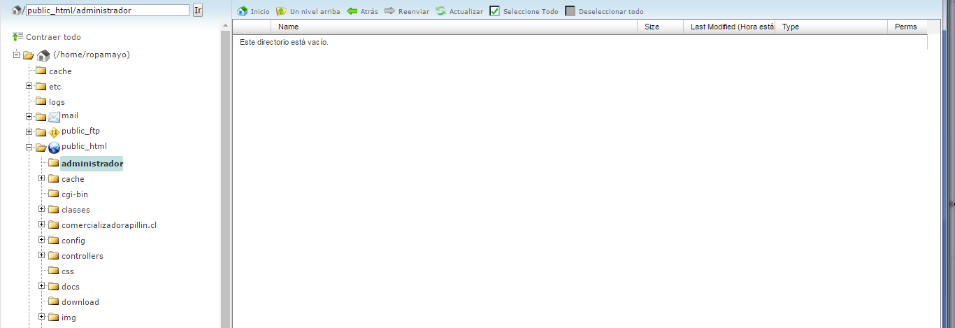

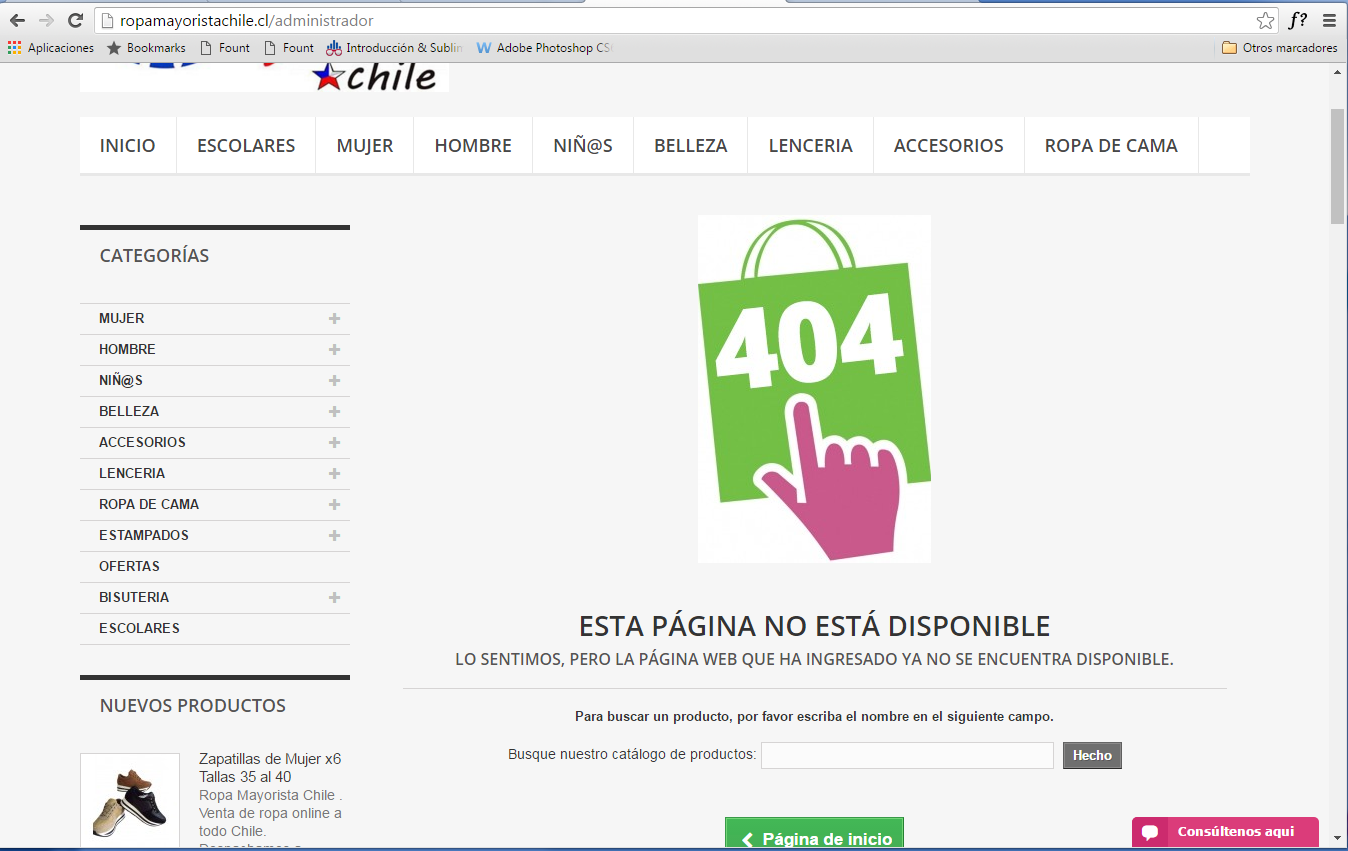

dannyh55 Posted April 13, 2016 Share Posted April 13, 2016 Hola buen dia, Estimado les pido por favor ayudarme en el sgte tema, tengo mi tienda virtual hace un poco mas de 1 año, y aparte de alguno problemas pequeños todo ha funcionado muy bien, hasta hoy, estaba trabajando en mi tienda y de repente me boto del admin y trate de ingresar de nuevo y me aparece que ESTA PAGINA NO ESTA DISPONIBLE ERROR 404. http://ropamayoristachile.cl/administrador En el error log hay un mensaje viejo de enero ERROR LOG [11-Jan-2016 15:33:37 America/Santiago] PHP Warning: PHP Startup: Unable to load dynamic library '/usr/local/lib/php/extensions/no-debug-non-zts-20121212/pdo_sqlite.so' - /usr/local/lib/php/extensions/no-debug-non-zts-20121212/pdo_sqlite.so: failed to map segment from shared object: Cannot allocate memory in Unknown on line 0 Como puedo solucionar este tema para seguir trabajando sin problemas por favor. De antemano agradezco toda la ayuda que me puedan brindar Link to comment Share on other sites More sharing options...

dannyh55 Posted April 14, 2016 Author Share Posted April 14, 2016 Accede mediante FTP y verifica que la carpeta del admin siga llamándose "administrador" Hola Fernando gracias por responder, yo tengo todo por cpanel.. y me fije en la carpeta public_Html y si la carpeta esta vacia pero se llama ADMINISTRADOR en minusculas Link to comment Share on other sites More sharing options...
Fernando1989 Posted April 14, 2016 Share Posted April 14, 2016 ¿Dices que la carpeta que se llama administrador está vacía? Link to comment Share on other sites More sharing options...
dannyh55 Posted April 14, 2016 Author Share Posted April 14, 2016 ¿Dices que la carpeta que se llama administrador está vacía? Hola si entro y me aparece vacia envio print Link to comment Share on other sites More sharing options...

dannyh55 Posted April 14, 2016 Author Share Posted April 14, 2016 Revisa los demás directorios por si tienes los ficheros del admin en otro directorio. Ya busque y no veo los archivos, tengo por gracia un backup q hice hace mucho tiempo, en donde estraigo la carpeta ADMINISTRADOR y trato de reemplazar la carpeta pero subo los archivos, pero no se cargan no se no aparecen, no me deja reemplazar nada. Link to comment Share on other sites More sharing options...

AulaHacking Posted April 16, 2016 Share Posted April 16, 2016 Hola, suena a permisos, mira a ver que en la carpeta vacía tengas permisos de escritura y subes los archivos de backup. Saludos! Link to comment Share on other sites More sharing options...

dannyh55 Posted April 18, 2016 Author Share Posted April 18, 2016 En la parte de debajo te pone: Versiones publicadas anteriormente: https://www.prestashop.com/es/versiones-para-programadores Lo que te permitirá descargarte la versión que tienes instalada. No obstante, revisa los permisos del directorio y comprueba que no esté el admin en otro directorio con otro nombre. Chicos gracias a todos, comento mi solución por si a alguien le sucede algo similar, lo que sucedio fue que por un envio automatico de emails el administrador de hostin, bloqueo la carpeta administrador, y por eso la veia vacia y con permisos 000 para copiar cualkier archivo, una vez que hable con soporte tecnico, me desblokeron la carpeta y listo, todo volvio a la normalidad Link to comment Share on other sites More sharing options...
