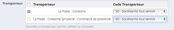

JPHH Posted April 18, 2016 Author Share Posted April 18, 2016 En face de La poste - Colissimo simplicité : COLD - Colissimo Access France et La poste - Colissimo simplicité - commerce de proximité : SO - Socolissimo tout service Link to comment Share on other sites More sharing options...
ydkjphilly Posted April 18, 2016 Share Posted April 18, 2016 Normalement, seul le premier "La Poste - Colissimo Simplicité" doit être activé et le code transporteur doit être placé sur SoColissimo Tout service. Le transporteur commerce de proximité ne doit pas être activé, y compris dans le paramétrage des transporteurs. Il n'est là que pour indiquer au module le prix que vous proposez pour une livraison en point relais. Les colis que vous expédiez à Domicile le sont via une solution Access ou Colissimo également , Link to comment Share on other sites More sharing options...
JPHH Posted April 19, 2016 Author Share Posted April 19, 2016 Bonjour, Merci de ta réponse ! Si j'ai bien compris, je dois activer le transporteur "La poste - colissimo simplicité" avec le code SO Colissimo tout service, et activer le transporteur "Livraison Colissimo" avec le code Access ? Ce qui me permettrait d'avoir d'un côté le point relais et d'un autre la livraison domicile. Link to comment Share on other sites More sharing options...
ydkjphilly Posted April 19, 2016 Share Posted April 19, 2016 Désolé, je ne me suis pas relu, mais ma dernière phrase était une question ^^ Quand vous expédiez avec iNet un colis à domicile, vous utilisez un envoi Access France ou Colissimo ? Il me semblait que la Poste avait fait migrer tous ses contrats vers du tout Colissimo. Pour en revenir à Expeditor, seul le transporteur Colissimo doit être activé avec effectivement la sélection Colissimo Tout Service en face. Le transporteur Commerce de Proximité ne doit pas être activé, tout comme il ne doit pas l'être dans le Back-office de Presta dans l'onglet transporteur. Ce transporteur Commerce de Proximité est créé lors de l'installation du module Colissimo Simplicité mais dans l'unique but de pouvoir paramétrer le prix des expéditions en PR. Est-il bien désactivé dans le BO Onglet Livraisons > Transporteurs ? En fait, le module Colissimo Simplicité gère tous ses envois avec le même transporteur et fait la différence entre les types de livraisons grâce à un code à 3 lettres (DOM pour Domicile, A2P pour un PR, BPR pour un bureau de poste...). Lors de l'export en CSV, chaque ligne comportera ainsi un code à 3 lettres, et dans la colonne 22 un code à 6 chiffres pour la localisation du PR. Link to comment Share on other sites More sharing options...
JPHH Posted April 19, 2016 Author Share Posted April 19, 2016 Merci beaucoup ydkjphilly , en effet, il y avait un problème de paramétrage car le transporteur commerce de proximité était toujours activé. Normalement, ça devrait marcher aujourd'hui car dans mon fichier CSV je vois le code des points relais. C'est un bon début ! Un grand merci. Link to comment Share on other sites More sharing options...
