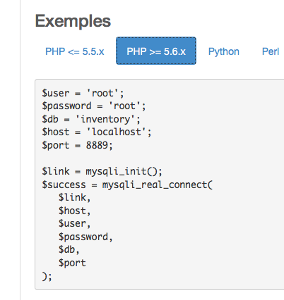

serec Posted May 14, 2016 Share Posted May 14, 2016 (edited) Bonjour, Je m'excuse de m’intercaler dans la discussion mais j'ai aussi un problème pour me connecter à mon site en local. serveur MAMP + fichiers sur répertoire www + bd extraite dans un répertoire nommé sb dans phpMyadmin. J'ai modifié dans le fichier settings.inc.php, les éléments suivants : DB SERVER : localhost , DB NAME : sb, DB USER : root , DB PASSWD : root Lorsque je clique sur mon site dans MAMP, j'arrive sur une page blanche avec marqué INDEX Of, et mon dossier www (voir photo). Lorsque je clique sur WWW, j'arrive sur mon site en service sur le serveur 1and1 et pas sur le serveur MAMP en local. Je n'arrive pas à trouver l'erreur. Merci pour votre aide Edited May 14, 2016 by serec (see edit history) Link to comment Share on other sites More sharing options...
Eolia Posted May 14, 2016 Author Share Posted May 14, 2016 Ben faut lire aussi... Déjà, dans phpmyadmin il n'y a pas de répertoires, que des tables et des bases, donc je pense que "sb" correspond à votre base Prestashop Ensuite votre MAMP doit avoir un ti souci de configuration car http://localhost doit renvoyer directement sur le contenu de www et non pas un niveau au dessus. Ensuite : Quote Sur le nouveau serveur: Créez une nouvelle base sql et importez le contenu de votre sauvegarde sql <- Chez vous base = sb Uploadez votre sauvegarde dans le répertoire devant contenir votre boutique <- Chez vous www Supprimez le fichier .htaccess à la racine <- c'est fait ? Supprimez le fichier /cache class_index.php (il sera regénéré automatiquement) <- c'est fait aussi ? Modifiez les valeurs de la table ps_shop_url suivant votre configuration (domaine et sous-répertoire) <- chez vous 'localhost', 'localhost' et '/' Link to comment Share on other sites More sharing options...
serec Posted May 14, 2016 Share Posted May 14, 2016 (edited) Merci pour votre réponse concernant le fichier .htaccess, il n'apparait pas, impossible de le trouver. J'ai regardé dans le répertoire sur le serveur 1and1, il existe bien. Par contre, il n'apparait pas dans les fichiers sur mon ordi. Pour le fichier cache class.... il a bien été supprimer mais maintenant il y en a un de nouveau ????? J'ai modifié la table ps_shop_ul j'ai mis localhost/ Dans le fichier settings.inc.php, j'ai modifié les infos comme cela : DB SERVER : localhost , DB NAME : sb, DB USER : dbo445600333 , DB PASSWD : 4rGy6h J'ai fait un essai mais toujours pareil Edited May 14, 2016 by serec (see edit history) Link to comment Share on other sites More sharing options...
Eolia Posted May 14, 2016 Author Share Posted May 14, 2016 que dit votre fichier error.log dans MAMP ? Link to comment Share on other sites More sharing options...
serec Posted May 14, 2016 Share Posted May 14, 2016 Ma version de prestashop est 1.6.1.2. je voudrais faire une mise à jour vers la dernière version. C'est pour cela que je veux installer en local mon site pour faire des essais de mise à jour. Link to comment Share on other sites More sharing options...
serec Posted May 14, 2016 Share Posted May 14, 2016 (edited) On 5/14/2016 at 9:23 AM, Eolia said: que dit votre fichier error.log dans MAMP ? On 5/14/2016 at 9:23 AM, Eolia said: que dit votre fichier error.log dans MAMP ? J'ai 3 fichiers dans le dossier logs, lequel je doit transmettre Edited May 14, 2016 by serec (see edit history) Link to comment Share on other sites More sharing options...
serec Posted May 14, 2016 Share Posted May 14, 2016 (edited) mysql_error_log.err Voici le nom du fichier mais impossible de l'ouvrir Attention ce fichier est celui qui se trouve dans le répertoire de MAMP et non dans le répertoire logs de mon site Edited May 14, 2016 by serec (see edit history) Link to comment Share on other sites More sharing options...
Eolia Posted May 14, 2016 Author Share Posted May 14, 2016 le fichier apache error.log Link to comment Share on other sites More sharing options...
serec Posted May 14, 2016 Share Posted May 14, 2016 (edited) Voici la fin du fichier Edited May 14, 2016 by serec (see edit history) Link to comment Share on other sites More sharing options...
Eolia Posted May 14, 2016 Author Share Posted May 14, 2016 Ok donc rien de grave. Si vous arrivez chez 1&1 lors de la demande de index.php c'est qu'il reste le nom de domaine initial dans la table ps_shop_url ou ps_configuration Essayez d'atteindre directement votre répertoire /localhost/www/votre_admin Link to comment Share on other sites More sharing options...
serec Posted May 14, 2016 Share Posted May 14, 2016 (edited) Qu'est ce que je dois mettre dans le fichier settings.inc.php : DB SERVER : localhost ou localhost:8889 DB NAME : sb (c'est le nom que j'ai donné lors de la création de la BD sur MAMP) ou mettre le nom de la BD de 1and1 DB USER : dbo445600333 (nom sur 1and1) ou root DB PASSWD : 4rGy6h (MP sur 1and1) ou root Car sur la page DEMARRER de MAMP, on me dit cela : voir photo. Edited May 14, 2016 by serec (see edit history) Link to comment Share on other sites More sharing options...
serec Posted May 14, 2016 Share Posted May 14, 2016 Rien ne s'affiche, j'ai une page blanche avec un code erreur Link to comment Share on other sites More sharing options...
Eolia Posted May 14, 2016 Author Share Posted May 14, 2016 Vous devez mettre les éléments qui permettent à Prestashop de se connecter à votre base MAMP, surtout pas celle de 1&1 qui n'a plus rien à faire ici. Donc: DB SERVER : localhost:8889 DB NAME : sb DB USER : Nom du user sql de MAMP DB PASSWD : Pass du user sql de MAMP Si vous n'avez jamais créé de user sql sur MAMP ça devrait être root et root Link to comment Share on other sites More sharing options...

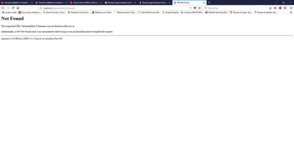

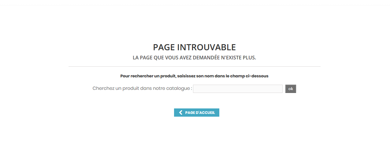

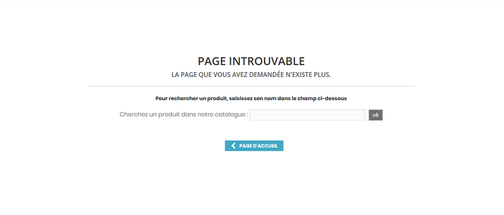

Kecos Posted December 19, 2017 Share Posted December 19, 2017 Bonjour, J'en suis à l'étape 6 mais je ne sais pas quoi faire avec les url en " dur" qui sont dans les tables Ps_configuration Cordialement Link to comment Share on other sites More sharing options...
chti56 Posted December 19, 2017 Share Posted December 19, 2017 Bonsoir, Quelles sont (exemple) les url "en dur" ? Cdt Link to comment Share on other sites More sharing options...
Eolia Posted December 19, 2017 Author Share Posted December 19, 2017 Ben il suffit de les réécrire avec le nouveau nom de domaine et les mettre en https éventuellement par la même occasion^^ Link to comment Share on other sites More sharing options...
Kecos Posted December 20, 2017 Share Posted December 20, 2017 Bonjour et merci pour votre réactivité. Enfaite je viens de faire une copie de mon site en ligne sur mon serveur local. Quand je lance le site en local la page "accueil" s'affiche sans aucun problème, mais que je clic sur un lien j'ai cette erreur: Link to comment Share on other sites More sharing options...
Eolia Posted December 20, 2017 Author Share Posted December 20, 2017 .htaccess supprimé et regénéré ? Link to comment Share on other sites More sharing options...
Kecos Posted December 21, 2017 Share Posted December 21, 2017 Alors il me semblait l'avoir fait mais apparemment non car maintenant mes liens fonctionnes. Cependant, quand je clic sur une catégorie, on me revoie une erreur 404. Link to comment Share on other sites More sharing options...
