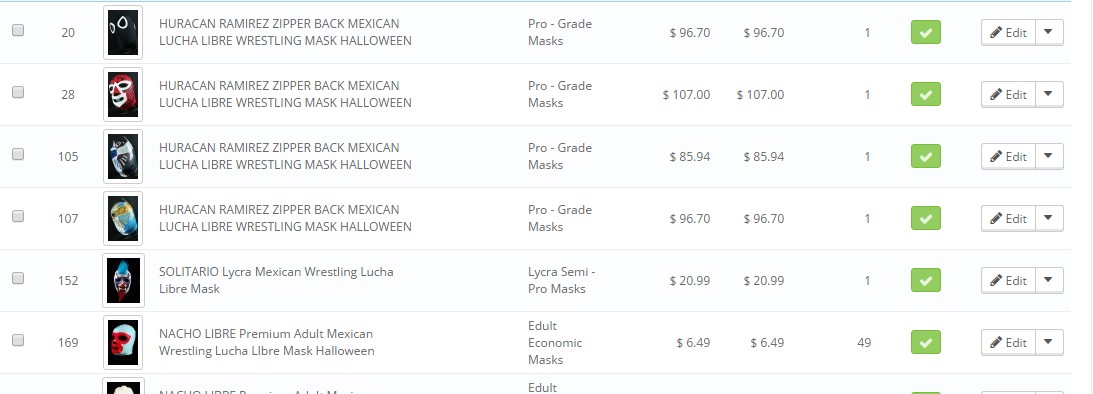

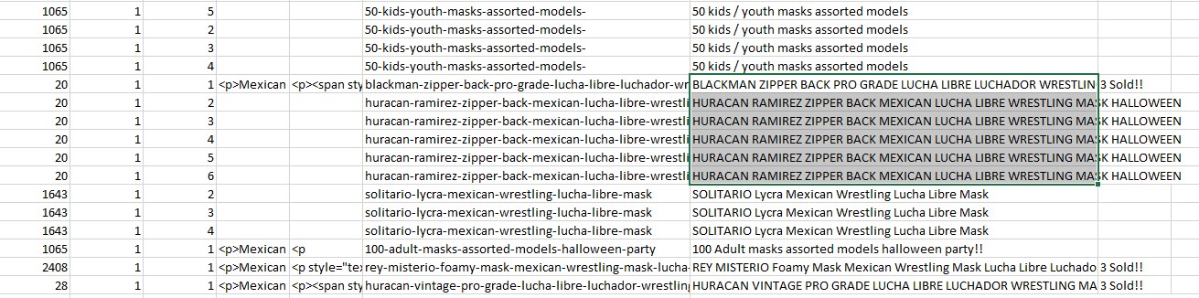

Dany developer Posted April 9, 2016 Share Posted April 9, 2016 hola a todos Estoy actualizando de forma manual mi tienda de prestashop mi anterior teinda era 1.5.3.1 y la quiero actualizar a 1.6.0.14, se que no es la version mas actual pero es la que mejor me ha funcionado. En fin ya logre pasar todos mis registros de clientes, ordenes y pense que mis porductos tambien y aqui esta el problema cuando me doy cuenta en los titulos de los productos veo que estos estan mal. ya exporte de la version antifua de la base de datos a la nueva muchas veces (pense que habia ocurrido un error en el proceso) e incluso los expporte e importe como csv para poder revisar mejor los registros (los subia por linea de query por workbench) y me di cuenta de este detalle: Por esjemplo en el primer producto en el archivo csv se repiten como 4 veces el mismo id con variaciones de los siguientes campos y despues se cambia el nombre, el correcto en este caso seria el primero pero supongo que puso el ultimo pues todos los demas son iguales, algo asi: 20 1 1 blackman-zipper-back-pro-grade-lucha-libre-luchador-wrestling-mask-halloween BLACKMAN ZIPPER BACK PRO GRADE LUCHA LIBRE LUCHADOR WRESTLING MASK HALLOWEEN 3 Sold!! 20 1 2 huracan-ramirez-zipper-back-mexican-lucha-libre-wrestling-mask-halloween HURACAN RAMIREZ ZIPPER BACK MEXICAN LUCHA LIBRE WRESTLING MASK HALLOWEEN 20 1 3 huracan-ramirez-zipper-back-mexican-lucha-libre-wrestling-mask-halloween HURACAN RAMIREZ ZIPPER BACK MEXICAN LUCHA LIBRE WRESTLING MASK HALLOWEEN 20 1 4 huracan-ramirez-zipper-back-mexican-lucha-libre-wrestling-mask-halloween HURACAN RAMIREZ ZIPPER BACK MEXICAN LUCHA LIBRE WRESTLING MASK HALLOWEEN 20 1 5 huracan-ramirez-zipper-back-mexican-lucha-libre-wrestling-mask-halloween HURACAN RAMIREZ ZIPPER BACK MEXICAN LUCHA LIBRE WRESTLING MASK HALLOWEEN 20 1 6 huracan-ramirez-zipper-back-mexican-lucha-libre-wrestling-mask-halloween HURACAN RAMIREZ ZIPPER BACK MEXICAN LUCHA LIBRE WRESTLING MASK HALLOWEEN (igual anexo una imagen por si no me explique) Todo los demas lo tengo correcto stock, disponibilidad, categorias, solo el nombre del producto es lo que tengo mal. Como puedo solucionar este detalle. (anexo imagenes para que vean a lo que me refiero por si no me explique) Saludos (como podran ver las dos imagenes que comparo con las imagenes solo los nombres se hacen diferencia, a tambien la categroia pero esa la cambie en la nueva tienda) Link to comment Share on other sites More sharing options...
