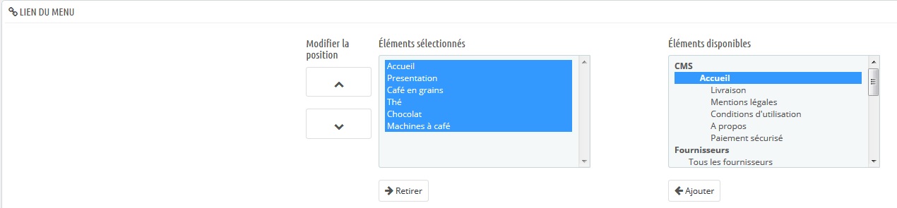

Admin CICMA Posted April 9, 2016 Share Posted April 9, 2016 (edited) Bonjour à tous Je souhaite changer les chaines de caractères de mon menu horizontal Haut http://cafesolivier.fr/boutique/index.php Cela vient de l'insertion des éléments depuis le panneau de configuration du module "Menu Horizontal Haut" on a 2 fois Accueil . (voir pj), un de Catégories (que je veux garder, car me sonne les produits Populaires) et un de CMS (que je voudrais renommer en "Infos Clients"), qui me permet d'avoir tous le sous-menu lors d'un mouse over. J'ai donc éplucher toutes les traductions, Rien ! Dans le sujet suivant, on parle du bloc navigation, que je n'ai pas. Une recherche de "navigation" dans les modules ne donne que "Navigation à facette" mais je ne pense pas que cela ait un rapport https://www.prestashop.com/forums/topic/182978-comment-traduire-un-lien-vers-une-page-cms-comment-trouver-le-code-identifiant-de-la-page-cms/?hl=%2Bmenu+%2Bhorizontal+%2Btraduction&do=findComment&comment=910048 et dans le sujet suivant, du module Liens permanents, que je n'ai pas non plus. http://www.templatemonster.com/help/prestashop-how-to-edit-menu-titles.html#gref Dois je installer un de ces modules pour mon besoin ? Je me demande si le module Permanents links ne risque pas d'être en parralele de menu Haut, et non à la place ou même liés. Votre avis ? Merci Edited April 9, 2016 by Admin CICMA (see edit history) Link to comment Share on other sites More sharing options...

Mediacom87 Posted April 9, 2016 Share Posted April 9, 2016 Bonjour, le plus ne serait il pas de créer votre propre catégorie CMS et de rattacher vos pages CMS à cette nouvelle catégorie et de mettre cette catégorie dans le Menu haut ? Link to comment Share on other sites More sharing options...
YannDev Posted April 9, 2016 Share Posted April 9, 2016 (edited) Rien à voir avec le message de sécurité mais je pensais que ça allait fonctionner. Si le message de sécurité s'affichait s'est parcerque je ne connaissais pas ta token de sécurité (mais ça je l'avais dit ). En fait ces catégories sont les catégories racines du site. PrestaShop aurait pu le faire. De mémoire c'était le cas sur les versions antérieures. Concernant ton problème, deux solutions, Solution 1.) tu vas dans la base de données et tu modifies la catégorie racine directement dans la table ps_cms_category_lang Solution 2.) tu crées une nouvelle catégorie cms "Informations Clients" dans Préférences > cms et ensuite tu vas dans toutes tes pages cms pour modifier "Catégorie CMS" et lui indiquer non plus "Accueil" mais "Informations Clients". Ensuite tu peux retourner dans le module de menu pour ajouter ta nouvelle catgéorie cms. La solution 2 sera certainement plus abordable car tu ne bouges pas de l'administration PrestaShop. Edited April 9, 2016 by YannDev (see edit history) Link to comment Share on other sites More sharing options...
Admin CICMA Posted April 9, 2016 Author Share Posted April 9, 2016 Ben c'est parfait ! Dis moi ce que tu veux et je te dirais comment t'en passé .... sauf que la c'est pour mon bien. J'ai donc crée une nouvelle catégories CMS "Informations Clients" , ajouter dans le "Menu Haut", transférer toutes les pages de la categories CMS Accueil dedans, et supprimer du menu Haut la catégorie Originale Ca me va toute a fait, Merci Je suis quand même preneur d'une confirmation sur ma question 2 Link to comment Share on other sites More sharing options...
