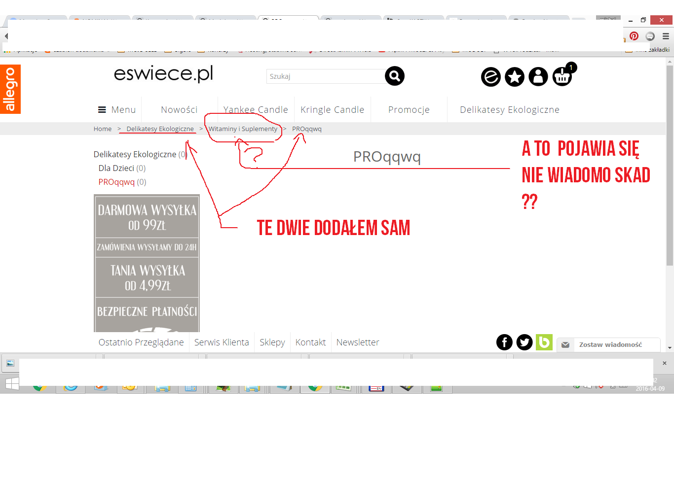

AZADA_M Posted April 9, 2016 Share Posted April 9, 2016 Witam Mam dziwny problem od jakiegos czasu z ktory nie wiem jak sobie poradzić - dlatego liczę na Waszą pomoc w temacie Podczas dodawania kategorii w sklepie prestashop 1.6 dodając nowy katalog presta tworzy automatycznie nowe nie istniejące już dalsze podkategorie; np w głownym katalogu tworzę: MENU: 1. DELIKATESY EKOLOGICZNE - i następnie tworzę 2. Dla Dzieci - presta automatycznie dodaje mi podkategorie następne nie wiem skad je pobiera gdyż ich już dawno nie ma a automatycznie je dopisuje i wygląda to następująco dodaje 3. Suplementy 4. Świece zapachowe Nie wiem o co chodzi dzieje sie to tylko w nowo dodawanych kategoriach w starych istniejacych nie zauważyłem tego błedu. gdzie to poprawić i jakie pliki za to odpowiadaja bo bezposrednio z adnima nie widze opcji tego zmianić. Jesli to w pliku to proszę o informację jak się plik/pliki nazywaja i prosze o podanie ich lokalizacji . dziękuje Link to comment Share on other sites More sharing options...

presta4you.com Posted April 11, 2016 Share Posted April 11, 2016 A jak usuwałeś kategorie, które się teraz pojawiają? Pewnie zostało coś w bazie danych po nich jeszcze. Link to comment Share on other sites More sharing options...
endriu107 Posted April 11, 2016 Share Posted April 11, 2016 Zapewne kategorie były usuwane hurtowo, wtedy taki problem występuje. Link to comment Share on other sites More sharing options...
AZADA_M Posted July 9, 2016 Author Share Posted July 9, 2016 To co w takiej sytuacji zrobic? skoro po usunięciu hurtowym takie rzeczy się pojawiają ?? co mogę teraz zrobić i w którym pliku ręcznie wprowadzić poprawki? Link to comment Share on other sites More sharing options...
endriu107 Posted July 9, 2016 Share Posted July 9, 2016 Nie w pliku tylko w bazie danych. Link to comment Share on other sites More sharing options...
AZADA_M Posted July 9, 2016 Author Share Posted July 9, 2016 no tak w bazie danych. A co dokładnie mam tam kasować lub dodać ? czego szukać prosze o wskazanie kierunku Link to comment Share on other sites More sharing options...
endriu107 Posted July 9, 2016 Share Posted July 9, 2016 Kategorie nie są widocznie ale w bazie pozostały trzeba je usunąć wtedy zniknął powiązania, możesz spróbować to zrobić z poziomu panelu sklepu tylko pobierz sobie na początek listę wszystkich kategorii i ich ID. Link to comment Share on other sites More sharing options...
vekia Posted July 9, 2016 Share Posted July 9, 2016 1) dodaj kategorię 2) sprawdź w bazie jakie ma id 3) porównaj to z polem auto increment (jego wartością) 4) najprawdopodobniej wszystkie kategorie o id większym od nowej kategorii to stare 'śmieci' Link to comment Share on other sites More sharing options...
AZADA_M Posted July 21, 2016 Author Share Posted July 21, 2016 auto increment (jego wartością) ? gdzie to mogę odnaleźć ? i gdzie te śmieci potem kasować. bazuję na pliku app-data.sql i tam kasuję kategorie niechciane - ale efekt zerowy jak były tak są. dzięki za pomoc. Link to comment Share on other sites More sharing options...
AZADA_M Posted July 27, 2016 Author Share Posted July 27, 2016 temat otwieram na nowo. bo do tej pory nie udalo mi sie poradzic z tym. 1. skad pobrac te ID KATEGORII ?? prosze o dokladne info gdzi jak to zrobic 2. jak sie nazywa plik w ktory mam wykasowac te smieci ktore sa wyswietlane 3. co dokładnie mam usunąć?? bo nadal gdy otwieram nowa kategorie lub przenosze jakis katalog w inne miejsce to wyswietlaja sie w poziomym pomocniczym menu. na produktami. prosze o info jak to zrobic bo w was nadzieja . dziekuje a staranie poprzednie jednak mi potrzeba jak chlopowi na ulicy Link to comment Share on other sites More sharing options...
AZADA_M Posted July 27, 2016 Author Share Posted July 27, 2016 BOZE MAM dzieki za wskazowki pomogly:) https://mysql.nazwa.pl/ tu trzeba bylo wjesc i sie zalogowac a ja glupi inaczej robilem dziekuje raz jeszcze za pomoc wszsystkim Link to comment Share on other sites More sharing options...
