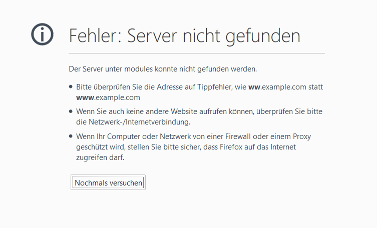

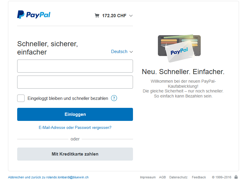

Birel34 Posted April 8, 2016 Share Posted April 8, 2016 (edited) Hallo und guten Abend Leider wird in meinem Shop die Bezahlseite von PayPal nicht mehr geladen. Wenn ich eine Bestellung tätige und dann auf Zahlmethode "PayPal" klicke erscheint folgendes Fenster: Normalerweise sollte ja folgendes Fenster erscheinen: Die Shop-Adresse lautet: www.darmreinigungszeit.ch PS Version: 1.6.1.4 PayPal Modul: v3.10.2 Hat jemand einen Idee, an was das liegen kann? Besten Dank für die Hilfe. Herzliche Grüsse Rolando Edited May 7, 2016 by Birel34 (see edit history) Link to comment Share on other sites More sharing options...

Birel34 Posted May 4, 2016 Author Share Posted May 4, 2016 Hallo und guten Abend Habe mir gestern und heute die Mühe gemacht und einen neuen Shop eingerichtet. Nachdem ich alle Module aktiviert habe, habe ich mal einen Artikel eingegeben und mich als Kunde registriert. Nun machte ich einen Testkauf mit diesem Artikel und die Bezahlung sollte via «PayPal» gehen. Siehe da es geht… wow… top… Dann habe ich mich entschlossen alle Kunden, Artikel, Bestellungen vom alten Shop im neuen einzugeben, von Hand, einzeln (nicht durch Import). Der Shop hört auf: "shop_2.darmreinigungszeit.ch" Als ich heute Abend meinem Freund das Ganze zeigen wollte, konnte ich keine Zahlung via PayPal mehr tätigen, ich bekomme keine Verbindung, wie anhin. Warum denn? Mir ist dann noch aufgefallen, als ich den «PayPal» Button im Warenkorb vom Shop «darmreinigungszeit.ch» zu meinem «lifestyle-shop.ch» verglichen habe, dass es da einen grossen Unterschied gibt. So sieht es aus bei darmreinigungszeit.ch: <form id="paypal_payment_form" method="post" title="Mit PayPal bezahlen" data-ajax="false" action="http:////modules/paypal/express_checkout/payment.php"> So sieht es aus bei «lifestyle-shop.ch» <form id="paypal_payment_form" method="post" title="Mit PayPal bezahlen" data-ajax="false" action="http://www.lifestyle-shop.ch/modules/paypal/express_checkout/payment.php"> «Ansicht mit Firebug» Seht Ihr den grossen Unterschied? Und warum? Wie kommt der zu Stande? Ist das der Fehler, warum man nicht zu PayPal weitergeleitet wird? Danke für die Antworten. Herzliche Grüsse Rolando Link to comment Share on other sites More sharing options...
Birel34 Posted May 7, 2016 Author Share Posted May 7, 2016 Hallo Zusammen Habe das Übel gefunden und nun geht die Verbindung zu "PayPal" wieder. Nachdem ich ja keine hilfreiche Antwort bekommen haben, bitte nicht als Vorwurf aufnehmen, habe ich mich entschlossen, den Shop neu aufzusetzten. Nun habe ich Punkt für Punkt durchgearbeitet, einen Artikel eingeben, einen Kunden generiert und getestet, "PayPal" wurde aufgerufen, geht. Nun habe ich mich entschlossen alle Artikel einzugen und auch alle Kunden, sowie die Bestellungen die sie gemacht haben. Nachdem ich soweit war, nächster Versuch mit PayPal zu Zahlen und es ist in die Hosen gegangen. Erneut keinen Verbindung zu "PayPal". "PayPal" wird nicht aufgerufen... Ich stehe am Anfang... Keiner hat eine Ahnung und auch das Supportticket antwortet nicht... Nun startete ich heute noch einen Versuch... indem ich nochmals den Shop installiere und alle Punkte mit dem bestehenden Shop vergleiche... und wie der Zufall es will, stolpere ich über das Hinderniss, was den Fehler verusacht hat. Unterer "Voreinstellungen / SEO & URLs" ganz weit unten im Punkt "SHOP-URL FESTLEGEN" fehlte in der zweiten Zeile der Eintrag der URL in der Zeile "SSL-Domain". Habe die Domain reingeschrieben, Chache geleert, die "htaccess" Datei neu generiert udn siehe da... amn kann erneut mit "PayPal" zahlen. Bei einer neuinstallation ist diese Zeile automatsch berschrieben. Was nun der Auslöser für die Entfernung der "URL" war und durch ein "/" ersetzt wurde, habe ich noch nicht herausgefunden. Ich hoffe das hilft Euch... Herzliche Grüsse Rolando 1 Link to comment Share on other sites More sharing options...
