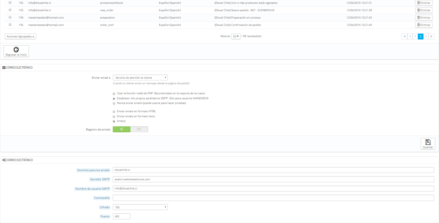

Queque Posted April 11, 2016 Author Share Posted April 11, 2016 (edited) Estimados: disculpen la demora que estos dias estube sin conexion para poder ver el tema. adjunto pantallazo de mi configuracion smtp, aun asi los clientes no reciben los correos de pedido, solo los de prueba. tambien revise la carpeta spam o no deseados pero no hay nada. Edited April 11, 2016 by Queque (see edit history) Link to comment Share on other sites More sharing options...
Code-Plus Posted April 12, 2016 Share Posted April 12, 2016 Métele el dominio. Saludos Link to comment Share on other sites More sharing options...
Queque Posted April 12, 2016 Author Share Posted April 12, 2016 Ingrese el dominio pero aun asi nada, y aparece que envia los correos . intente varias formas como el modificar el swift.php entre otros, pero nada funciona. adjunto pantallazo Link to comment Share on other sites More sharing options...

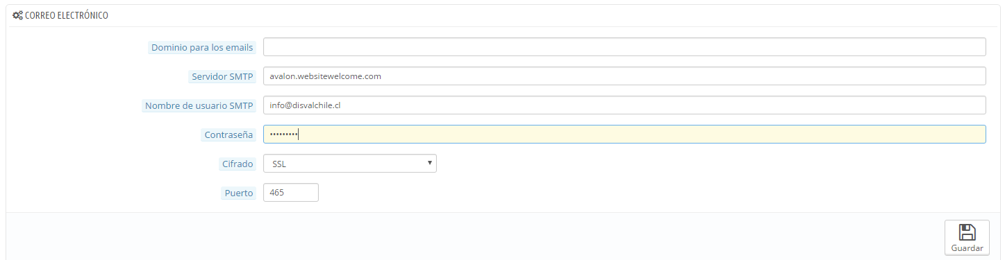

Code-Plus Posted April 12, 2016 Share Posted April 12, 2016 La pass aparece vacía, no puede ser algo del servidor? Link to comment Share on other sites More sharing options...
Queque Posted April 12, 2016 Author Share Posted April 12, 2016 Siempre que ingreso la pass , despues de guardar ,desaparece, nose si esta bien o es algun problema que tiene el prestashop. intente con 3 servidores mas y pasa lo mismo, cuando cambio al nombre de dominio disvalchile.cl en seo/url , funciona todo bien la pagina pero si un cliente hace un pedido no le llegan los correos. intente tmbn verificar que no sea pq el mensaje es html o txt, pero no es el problema , netamente es algo con el nombre del dominio creo. Link to comment Share on other sites More sharing options...
