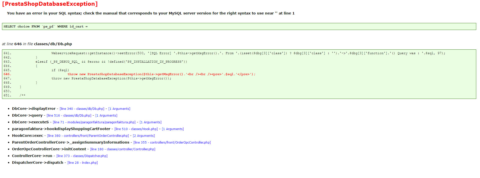

Po przeniesieniu na inną domenę, co nie było kłopotliwe teraz na nowym sklepie jak wejdę w pusty koszyk (np. po wyczyszczeniu cache przeglądarki lub w trybie incognito) otrzymuję błąd SLQa
[PrestaShopDatabaseException]
You have an error in your SQL syntax; check the manual that corresponds to your MySQL server version for the right syntax to use near '' at line 1
SELECT choice FROM `ps_pf` WHERE id_cart =
Pełny ekran błędu załączam do postu. Tak jakby sklep gubił się przy pustym id_cart i teraz zastanawiam się czy to ja coś źle przeniosłem czy to może problem związany z czymś innym.

Mam problem ze sklepem na silniku 1.6.0.14.
Może ktoś już miał taki problem i może pomóc?
