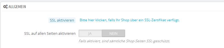

jott123 Posted April 7, 2016 Share Posted April 7, 2016 Hallo zusammen. wir haben 2 Shops ( Version 1.6.1.4) Heute habe ich mit unserem Provider Hosteurope SSL eingerichtet. Laut Provider ist das Zertifikat auch eingebunden und sollte funktionieren. Leider lässt sich im BO =>Voreinstellungen => Allgemein => "SSL auf allen Seiten aktivieren" nicht von Nein auf Ja ändern. Das Feld ist in beiden Shops Grau hinterlegt, und lässt sich daher nicht aktivieren. Beim klicken auf dem Link darüber "Bitte hier klicken falls Ihr Shop über SSL verfügt" erscheint eine neue Seite : Fehler: Verbindung fehlgeschlagen...... Nach Anfrage bei Hosteurope ist noch etwas in irgendwelchen PHP oder HtAcsses zu ändern. O-Ton Mitarbeiter: "Sie sind doch Designer, da sollten Sie doch wissen wo das einzustellen ist" Sehr witzig...... Klar ist der Support an der Stelle für die erledigt, aber bei Google finde ich nur Tutorials oder Anweisungen diesbezüglich, im BO den Regler von Nein auf Ja zu schieben..........Auch witzig....... Wenn mir jemand hier ne vernünftige Auskunft geben kann, wäre ich sehr verbunden...... Oder ich habe gerade 250€ für Upgrade und Zertifikate zum Fenster rausgeworfen. Besten Dank im voraus J Link to comment Share on other sites More sharing options...

jott123 Posted April 8, 2016 Author Share Posted April 8, 2016 Oooookay.... Ich hab folgendes gemacht: 1. BO=> Voreinstellung => SEO URL => Benutzerfreundliche URL ausgeschaltet. Abspeichern Cache gelöscht ;-) 2. Einloggen FTP 3. Htacsess auf Rechner gesichert (Zur Sicherheit ;-) ) 4.Htacsess auf Server gelöscht. 5. BO => Voreinstellungen => SEO URL = Benutzerfreundliche URL eingeschaltet. 6. Warten........( Ca 10 min) 7. BO => Voreinstellung =>Allgemein=> Link über SSL Aktivieren auswählen 8. BO => Voreinstellung =>Allgemein=> SSL aktivieren Und nu gehts :-) (hoffentlich ;-) ) Link to comment Share on other sites More sharing options...
