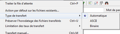

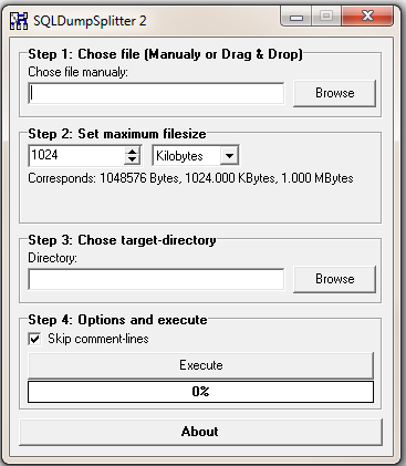

Oron Posted August 24, 2016 Share Posted August 24, 2016 Bonjour D'abord il faut voir quel genre de base de donnée vous avez, perso pro ou autre En deuxième pour exporter une base de donnée faite le en un fichier compressé *.zip et pas en sql Si le fichier est trop grand pour l'import vous pouvez le couper en plusieurs avec sqlDummsplitter, il est simple mais fait du bon travail et sans erreur. Puis vous avez un 1er fichier de base et les suivants que vous importez dans l'ordre numérique. Les fichiers doivent aussi être transmis à 100% un octet en moins selon le fichier peut vous faire louper le tout certains fichiers il faut les transférer en ascii et d'autre comme les fichiers php + image et js en binaire. Laissez votre logiciel de transfert décidé par lui même avec la fonction : Link to comment Share on other sites More sharing options...
