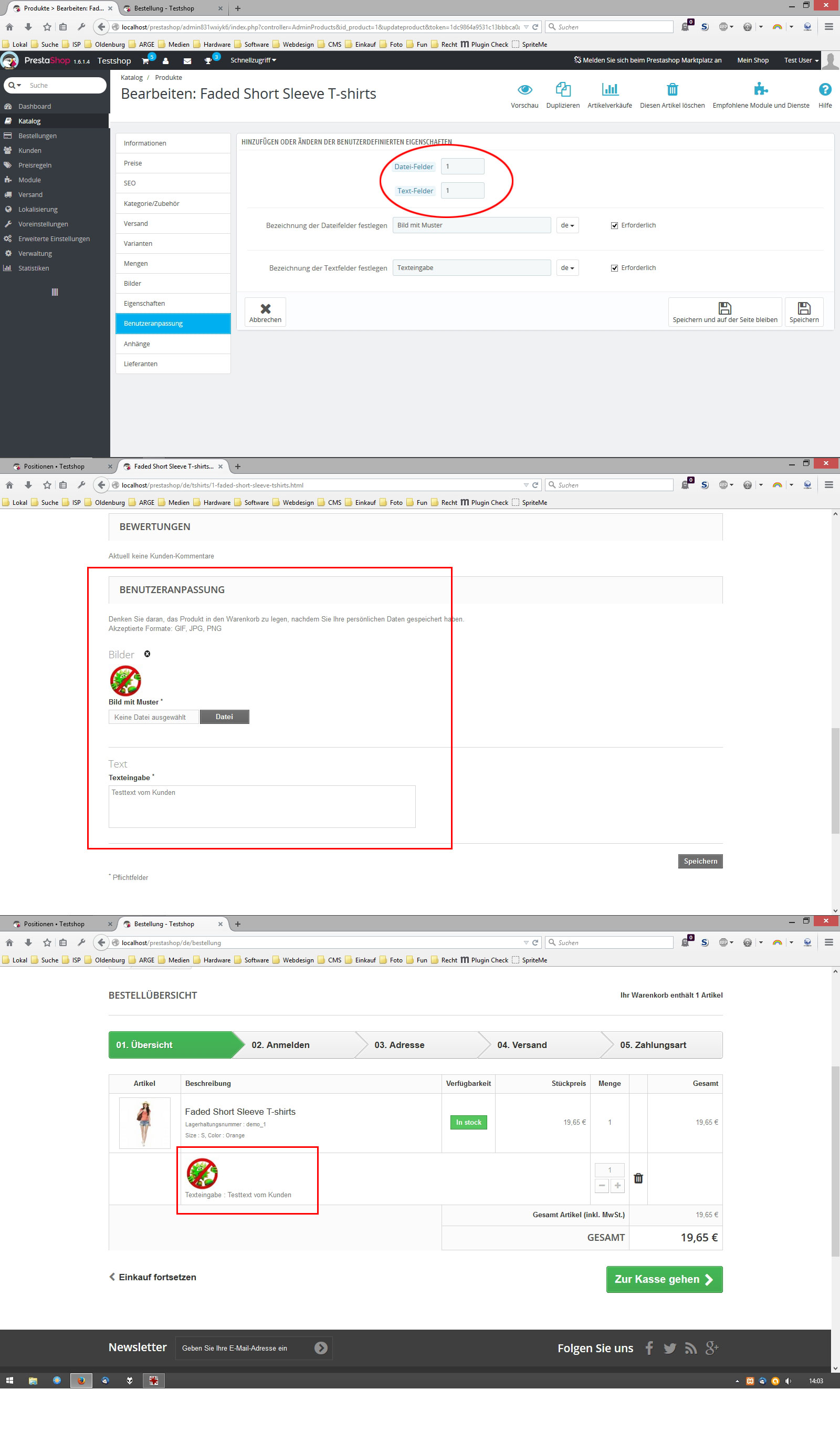

PEP-Willi Posted April 6, 2016 Share Posted April 6, 2016 Hallo liebe Presta Shopler, Bei dem Standard Template default-bootstrap kann ich einen Wunschtext für Kunden eingeben. Wenn ich dann aber auf das Layout von OMG (vor kurzem gekauft) umschalte, ist diese Funktion im Frontend nicht sichtbar. Woran kann das liegen? Welches Modul? Link to comment Share on other sites More sharing options...

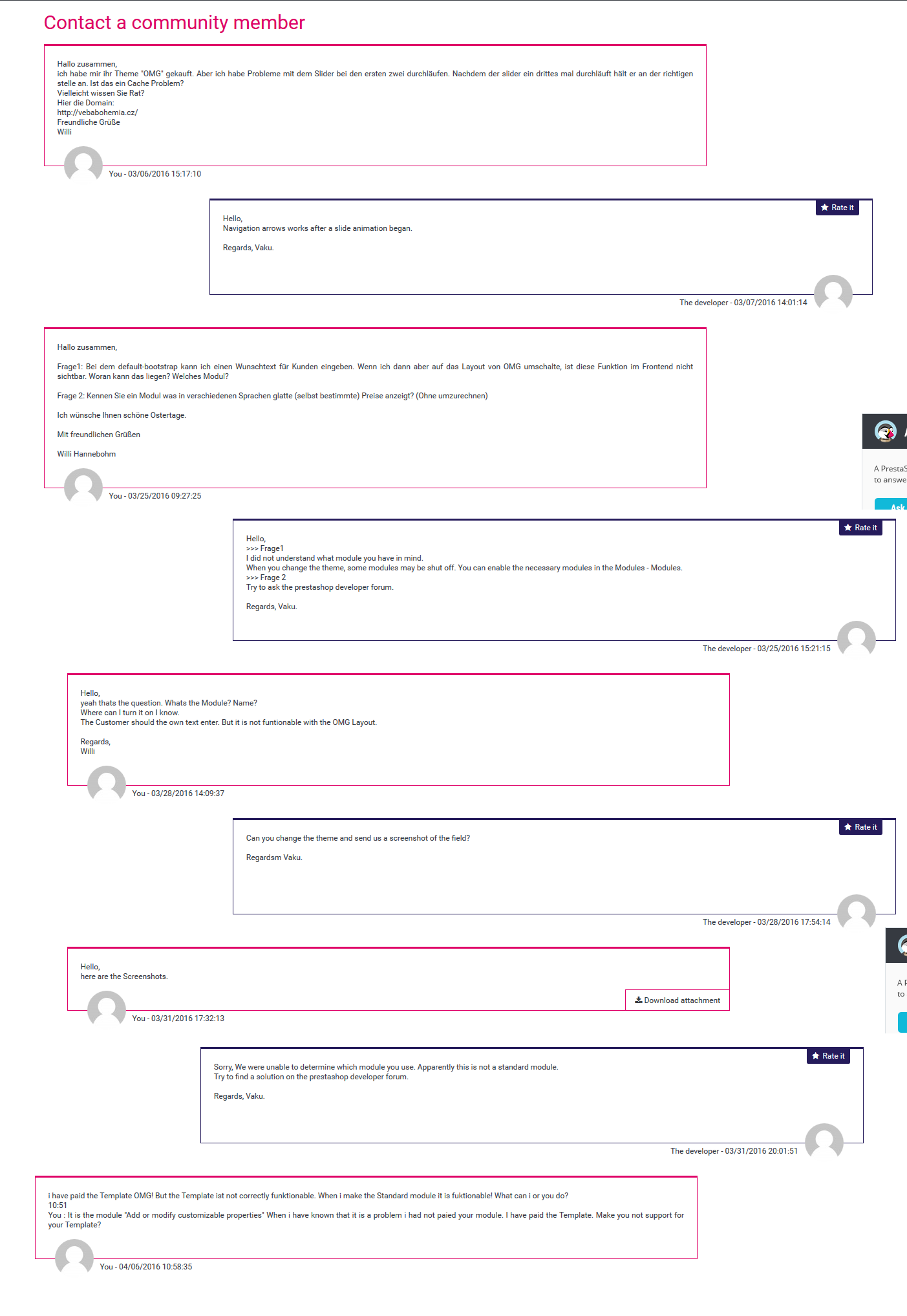

0 PEP-Willi Posted April 6, 2016 Author Share Posted April 6, 2016 (edited) Willkommen Du hast Deine Frage schon selbst beantwortet: es liegt am "Layout" (Template) von OMG wende Dich mit dem Fehler an den Entwickler des Themes Hallo, vielen Dank für die schnelle Antwort. Das Problem ist, das ich seit 2 Wochen auf den Support warte und es rührt sich nichts. Die Konversation habe ich angehängt. Wenn ich das vorher gewusst hätte, hätte ich mir einen anderen Shop ausgesucht. Ich werde mir das mit meiner kleinen Agentur auch überlegen. Ich hatte mir Presta Shop angeschaut , weil ich früher mal begeistert war. Dabei heisst es das es Support gibt für OMG Template. Mein Kunde aus Dubai ist sehr erboßt. Edited April 6, 2016 by PEP-Willi (see edit history) Link to comment Share on other sites More sharing options...
0 PEP-Willi Posted April 6, 2016 Author Share Posted April 6, 2016 Soeben bekahm ich diese Nachricht vom Programmierer. We do not support prestashop or third-party extensions.Support is limited to questions regarding the theme’s features or problems with the theme.Regards, Vaku. Was kann ich tun?Das Forum schickt mich zur Hersteller des Themes OMG - http://amafino.com/shop Hätte ich deren Seite vorher gesehen hätte ich das Modul nicht gekauft! Und der Hersteller wieder zurück mit der Aussage von oben. Kann mir denn keiner sagen wo es klemmen könnte? Bzw. welches Modul es sein könnte? Link to comment Share on other sites More sharing options...
