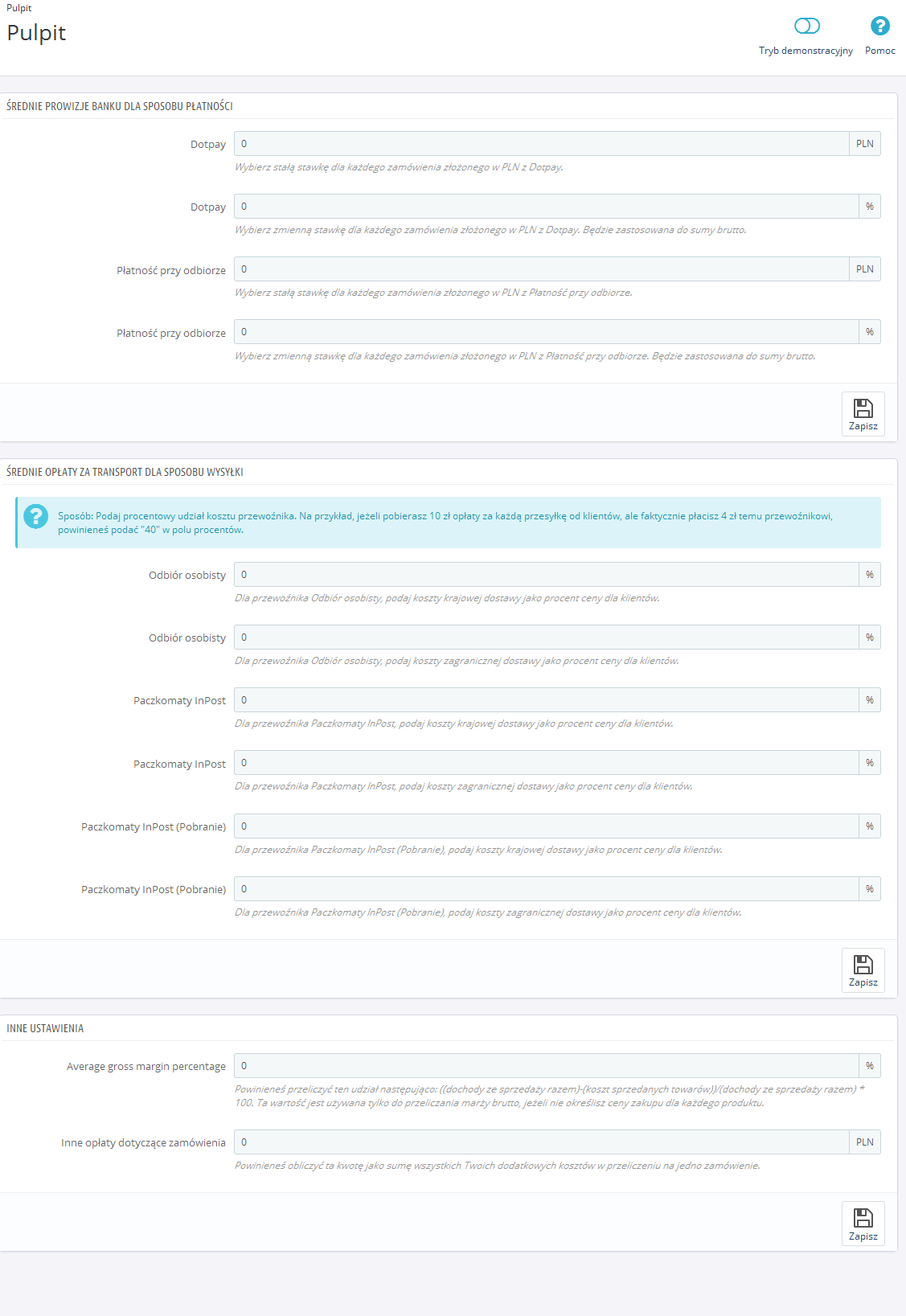

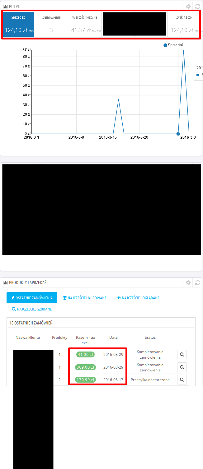

Pierwszy to pulpit sprzedaży. Kwoty wyświetlające się tam nie są w żaden sposób adekwatne do wartości sprzedanych przedmiotów. Są w dziwny sposób zaniżone (Zrzut ekranu 3). Konfiguracja pulpitu też została wykonana. (Zrzut ekranu 1). Proszę o informację, gdzie mogę to poprawić. Co jest problemem?

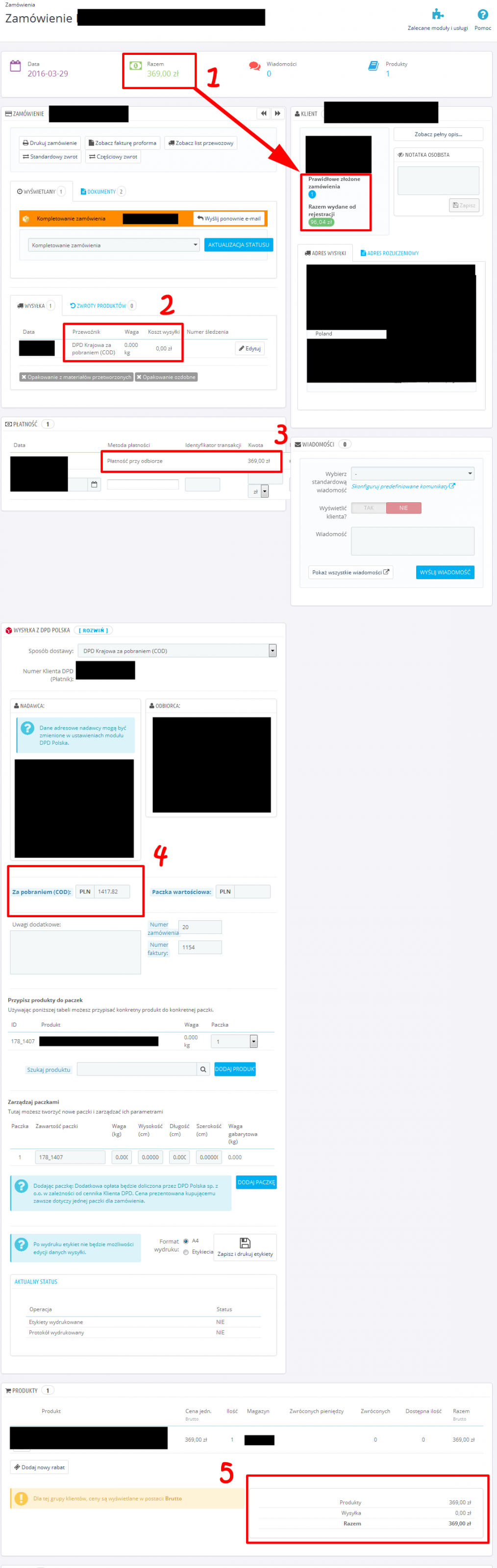

Drugi problem to kwota sprzedaży a kwota wydana przez klienta od czasu rejestracji. Nowy klient zarejestrował się w sklepie, zakupił przedmiot za 369zł i do zapłaty miał 369zł. Przesyłka pobraniowa jest darmowa powyżej kwoty 300zł, dlatego nie doliczam kwoty przesyłki. Kwota wydana przez klienta na jego karcie to jednak 96,04zł. Proszę o pomoc, dlaczego tak się dzieje? Zrzut 2, pkt 1.
Trzeci problem to koszt przesyłki pobraniowej. To samo zamówienie co powyżej, darmowa wysyłka a przy zamówieniu za 369zł moduł dpd narzuca mi kwotę COD 1417,82zł. Jest to pkt. 4 na zrzucie 2. Jak widać w polach 2, 3 oraz 5 wszystkie dane są prawidłowe. Proszę o pomoc.
