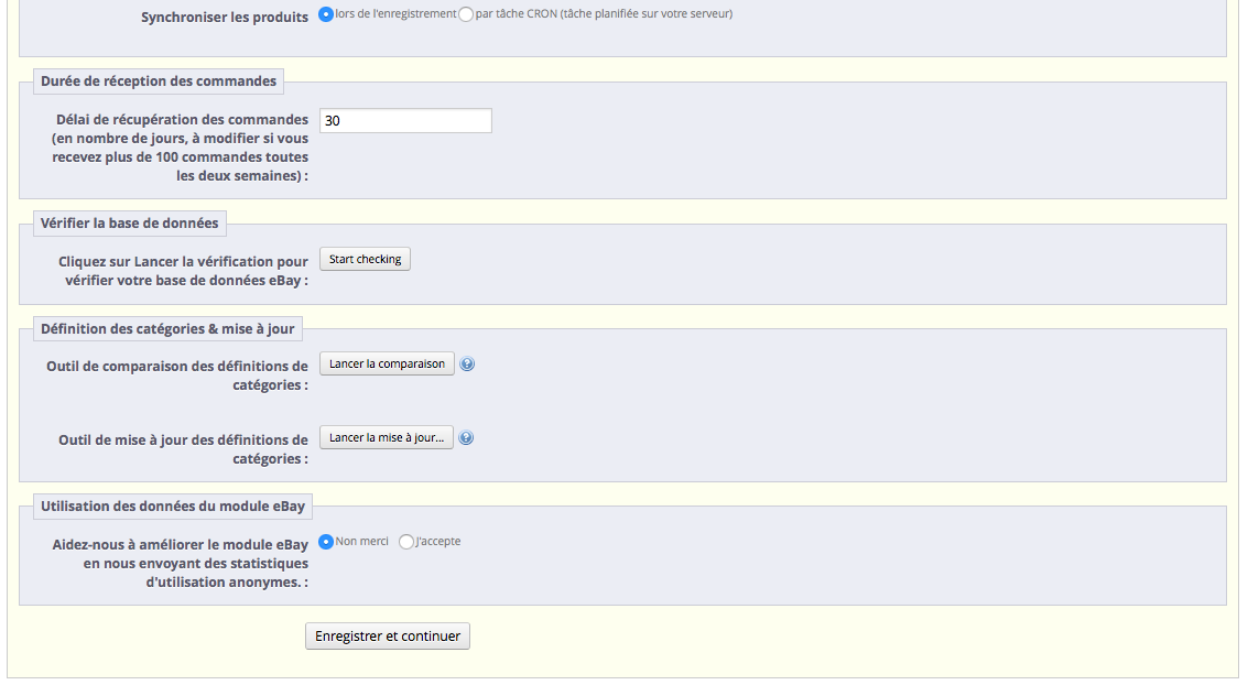

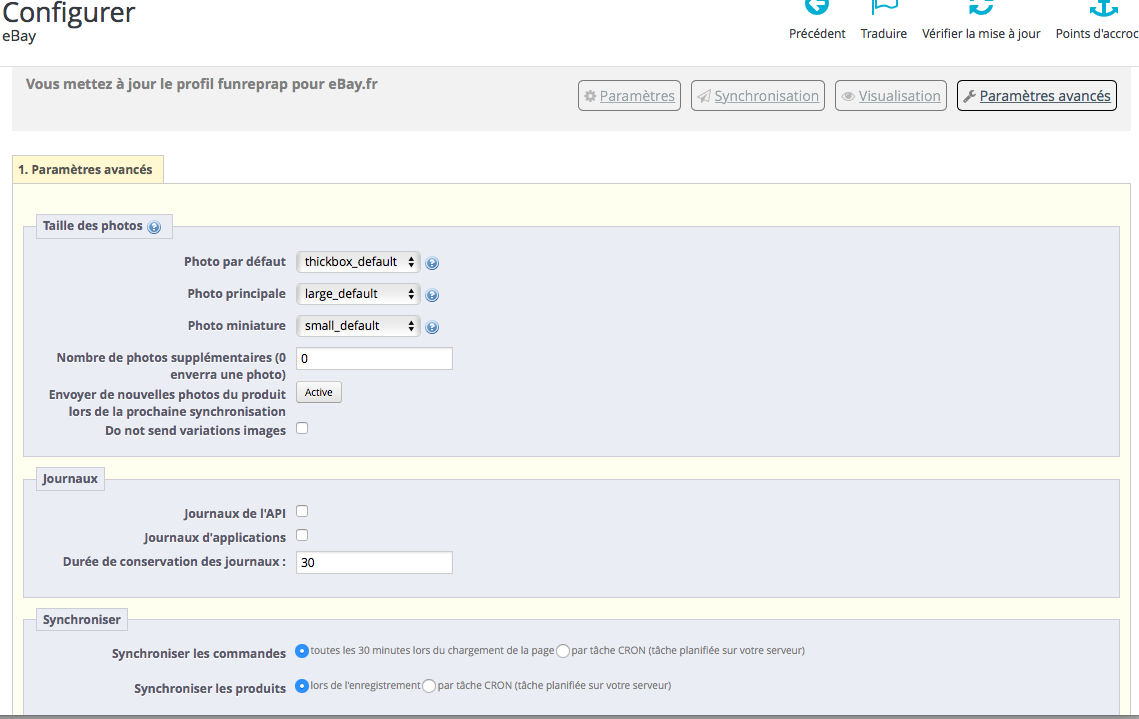

Alexandre 001 Posted June 7, 2016 Share Posted June 7, 2016 Bonjour. Je vais dans module / paramètre avancé et je n'ai pas d'onglet EAN. Pourriez vous m'aider svp? Voici une copie d'écran. Merci. Link to comment Share on other sites More sharing options...
