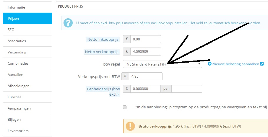

musicmaster Posted March 29, 2016 Share Posted March 29, 2016 Normaal laad je het localisatiepakket (en zelfs dat gaat automatisch als je bij het installeren voor Nederland kiest) en dan krijgt - als je een product toevoegt - het automatisch btw toegekend. Je hebt dus een wat ongebruikelijke weg gevolgd en dat roept de vraag op wat je precies gedaan hebt. De eerste vraag die mij opkomt is of je überhaupt BTW aan de producten hebt toegekend. Kijk een op de prijzenpagina van een product en zie of daar inderdaad BTW is toegekend. Zie ook het bijgevoegde plaatje. Link to comment Share on other sites More sharing options...
pdaalmeer Posted March 29, 2016 Author Share Posted March 29, 2016 hallo, Hier staat momenteel US-AL rate (4%)? Waar kan ik de standaard hiervoor aangeven? Ik kan wel bij het product NL Standaard rate 21% kiezen, maar de situatie blijft dan hetzelfde. (probleem als hierboven omschreven) Link to comment Share on other sites More sharing options...
musicmaster Posted March 29, 2016 Share Posted March 29, 2016 Zo te zien denkt het systeem dat je in de VS zit. Daar geldt uiteraard de Nederlandse BTW niet. Ik vermoed dat je met een Engelstalige browser werkt. Prestashop haalt namelijk standaard je land uit de taal - dit kun je bij de localisatie instellingen wijzigen. Probeer eens in te loggen als klant met een Nederlands adres. Als het goed is wordt dan wel de goede BTW berekend. Link to comment Share on other sites More sharing options...
