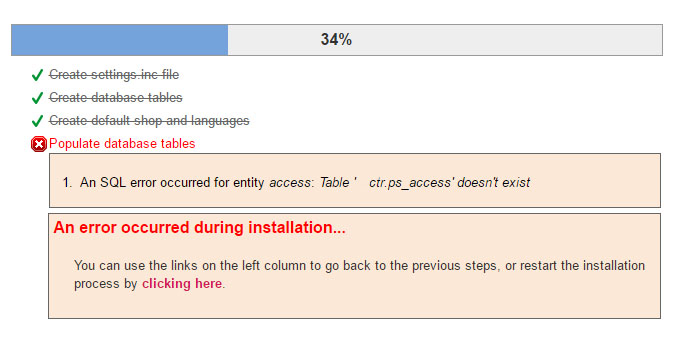

notebookcentro Posted March 27, 2016 Share Posted March 27, 2016 Si alguien sabe como resolver este problema, estoy utilizando WampServer64 última versión, PHP 7... ya he probado con versiones en 32 bits y anteriores, traté con el easyPHP + Prestashop, pero tampoco funciona, agradezco cualquier ayuda. Gracias Link to comment Share on other sites More sharing options...
Rolige Posted March 27, 2016 Share Posted March 27, 2016 WampServer en su ultima version trae MySQL v5.7.9 y PrestaShop contiene algunas rutinas de SQL que digamos que son obsoletas y no compatibles con dicha version, prueba lo siguiente haber si consigues instalarlo... 1.- En el icono de Wamp das click izquierdo > MySQL > my.ini 2.- Buscas una linea que es algo asi como esta: sql-mode="STRICT_ALL_TABLES,ERROR_FOR_DIVISION_BY_ZERO,NO_ZERO_DATE,NO_ZERO_IN_DATE,NO_AUTO_CREATE_USER" y la sustituyes por esta: sql-mode="" #sql-mode="STRICT_ALL_TABLES,ERROR_FOR_DIVISION_BY_ZERO,NO_ZERO_DATE,NO_ZERO_IN_DATE,NO_AUTO_CREATE_USER" 3.- Nuevamente desde el icono de Wamp reinicias todos los servicios 4.- Tendras que ir a phpMyAdmin y eliminar todas las tablas de la base de datos donde estas intentando hacer la instalacion Si logras hacer la instalacion, posteriormente tendras un problema en la creacion de pedidos y no recuerdo donde mas, esos los prodras unicamente si tienes habilitado el debug. Espero te sirva, saludos. Link to comment Share on other sites More sharing options...

notebookcentro Posted March 27, 2016 Author Share Posted March 27, 2016 Hola, Graias por tu respuesta, lamentablemente no funcionó, la falla sigue, hice todo lo que indicaste, incluso elimine la base y creé una nueva y lo mismo :/ Link to comment Share on other sites More sharing options...
notebookcentro Posted March 29, 2016 Author Share Posted March 29, 2016 Hola a todos, llevo días tratando de instalar el PS 1.6.1.4 en localhost con WampServer 3 64bit: MySQL ver 5.7.9 PHP ver 7.0 Apache ver 2.4.17 Se detiene la instalación en 34%, he logrado saltar esa parte modificando el archivo db_structure y avanzar al siguiente punto de instalación, pero igual me da error, creo que la falla está en ese archivo. ¿Alguien seria tan amable de compartir el código o subir ese archivo para compararlo con el mío? (obviamente de un PS el que esté funcionando sin problemas) Gracias Amigos!! Hi everyone, I have days trying to install the PS 1.6.1.4 on localhost with WampServer 3 64bit: MySQL 5.7.9 PHP 7.0 Apache 2.4.17 the installation stops at 34%, I managed to skip that part db_structure modifying the file and move to the next point of installation, but just gives me error, I think the fault is in that file. Does anyone be kind enough to share code or upload that file to compare with mine? (Obviously a PS which is running smoothly) Thanks friends!! Link to comment Share on other sites More sharing options...
Rolige Posted March 30, 2016 Share Posted March 30, 2016 Que extraño, asi fue como pude hacer la instalacion yo con el mismo wamp que tu tienes Link to comment Share on other sites More sharing options...
notebookcentro Posted March 30, 2016 Author Share Posted March 30, 2016 Cotoko, podrás compartir tu archivo db_structure que está en la carpeta install\data? sería de buena ayuda para resolver este problema, no soy solo yo el que lo tiene, veo que hay muchos con esta falla. Gracias Link to comment Share on other sites More sharing options...

Rolige Posted March 30, 2016 Share Posted March 30, 2016 Quiza tambien tienes limitaciones en el servidor, debes cambiar algunos valores en php.ini y tambien en my.ini Aqui tienes algunas de las variables que se sugieren para php por el propio prestashop: https://www.prestashop.com/blog/en/php-ini-file/ Tambien cabe mencionar que wamp consume muchos recursos, es prudente que cuando intentes las instalacion no tengas muchas ventanas abiertas, tanto de programas en segundo plano como ventanas del propio explorador de internet, chrome, etc. lo ideal es que hagas los cambios sugeridos, reinicies la computadora y al arrancar que sea lo primero que intentes hacer, la instalacion. Los cambios que te indique mas arriba tambien son necesarios ya que como te lo mencione, prestashop tiene algunas complicaciones con las nuevas versiones de MySQL, en la version developer de giyhub esto ya esta solucionado, supongo que en la proxima release para produccion ya vendra tambien corregido. Link to comment Share on other sites More sharing options...
notebookcentro Posted March 30, 2016 Author Share Posted March 30, 2016 Hola Cotoko, eres un MASTER me funcionó siguiendo tus recomendaciones, pero con PHP 5.6.16, me bajé a esa, configuré el my.ini como dijiste más arriba y todo ready. Gracias totales!! Link to comment Share on other sites More sharing options...
