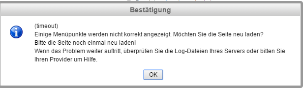

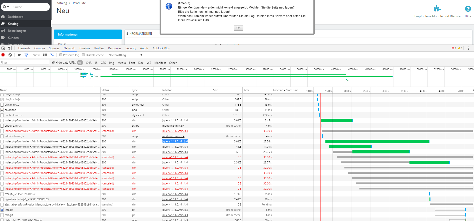

Lausli Posted March 25, 2016 Share Posted March 25, 2016 (edited) Hey, seit 2 tagen habe ich im Backend massive Probleme. Sehr oft "Timeout" Fenster, das einiges nicht geladen werden konnte und sehr oft das ich auf "Speichern" klicke aber nichts passiert. Glaube hat etwas mit javascripts zutun. (timeout) Einige Menüpunkte werden nicht korrekt angezeigt. Möchten Sie die Seite neu laden? Bitte die Seite noch einmal neu laden! Wenn das Problem weiter auftritt, überprüfen Sie die Log-Dateien Ihres Servers oder bitten Sie Ihren Provider um Hilfe. hier nochmal ein Screenshot: Die Datei ist ja da, er kann sie warum auch immer nur nicht laden.... Prestashop 1.6.1.4 mit default theme Edited March 25, 2016 by Lausli (see edit history) Link to comment Share on other sites More sharing options...

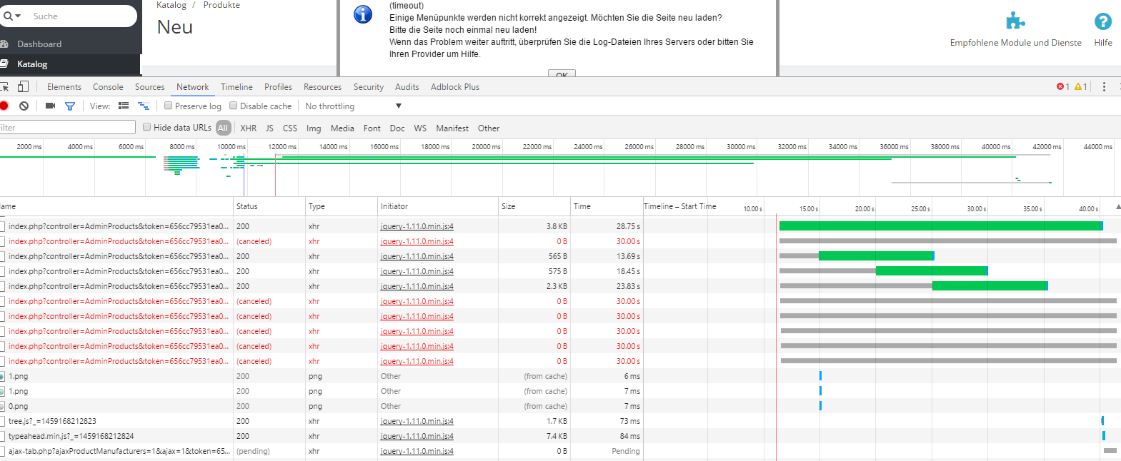

Lausli Posted March 28, 2016 Author Share Posted March 28, 2016 (edited) So, neuer Server... 6 GB DDR4 RAM (ECC) Intel®Xeon® E5-26xxV3 (min. 2,3 GHz je Kern) Im Shop selbst habe ich folgendes per php.ini freigegeben:Serverdaten Linux #1 SMP Debian 3.16.7-ckt9-2 (2015-04-13) x86_64 Version der Server-Software Apache/2.4.10 (Debian) PHP-Version 5.6.17-0+deb8u1 Speichergrenze 2048M max_execution_time 3000 trotzdem habe ich das gleiche Problem. Konnte jetzt deutlich zügiger 10 Artikel einstellen. Jetzt aber immer wieder Timeout, einige dinge konnten nicht geladen werden blabla....der Speichern Button Dreht sich und dreht sich und dreht sich....weniger toll.... Edited March 28, 2016 by Lausli (see edit history) Link to comment Share on other sites More sharing options...

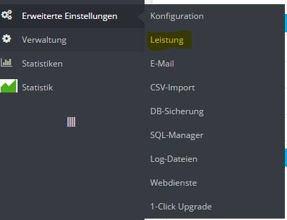

Whiley Posted March 28, 2016 Share Posted March 28, 2016 Aber du hast im BO-->erweiterte Einstellungen-->Leistung "template nie kompillieren" schon eingeschalten? Link to comment Share on other sites More sharing options...
Lausli Posted March 28, 2016 Author Share Posted March 28, 2016 (edited) Ja, klar. Das habe ich gemacht. Die Error-Log sieht so aus: [Mon Mar 28 12:39:07.415307 2016] [:error] [pid 13992] [client 212.xx.xxx.99:65196] PHP Fatal error: require_once(): Failed opening required '/var/customers/webs/Benutzer1/modules/smartseoplus/include/buyaddons.php' (include_path='/var/customers/webs/Benutzer1/tools/htmlpurifier/standalone:.:/usr/share/php:/usr/share/pear') in /var/customers/webs/Benutzer1/override/classes/Dispatcher.php on line 4 [Mon Mar 28 12:43:01.184743 2016] [:error] [pid 13967] [client 212.xx.xxx.99:65253] PHP Fatal error: Call to undefined method Dispatcher::get_request_uri() in /var/customers/webs/Benutzer1/override/classes/Meta.php on line 52, referer: http://############.yourvserver.net/index.php?id_product=537&controller=product [Mon Mar 28 13:11:51.231997 2016] [:error] [pid 13992] [client 212.xx.xxx.99:52972] PHP Notice: unserialize(): Error at offset 151546 of 151552 bytes in /var/customers/webs/Benutzer1/classes/cache/CacheFs.php on line 40, referer: http://############.yourvserver.net/admin054n8hv1m/index.php?controller=AdminDashboard&token=d11f71b8749f0bf512630cc922a4e2ad [Mon Mar 28 13:34:08.062106 2016] [:error] [pid 14091] [client 212.xx.xxx.99:53532] PHP Notice: unserialize(): Error at offset 225246 of 225280 bytes in /var/customers/webs/Benutzer1/classes/cache/CacheFs.php on line 40, referer: http://############.yourvserver.net/admin054n8hv1m/index.php?controller=AdminProducts&token=656cc79531ea0140133a4843cebc1bb0 [Mon Mar 28 13:34:58.577317 2016] [:error] [pid 14213] [client 212.xx.xxx.99:53553] PHP Notice: unserialize(): Error at offset 172006 of 172032 bytes in /var/customers/webs/Benutzer1/classes/cache/CacheFs.php on line 40, referer: http://############.yourvserver.net/admin054n8hv1m/index.php?controller=AdminProducts&addproduct&token=656cc79531ea0140133a4843cebc1bb0 [Mon Mar 28 14:03:07.298439 2016] [:error] [pid 14809] [client 212.xx.xxx.99:53784] PHP Notice: unserialize(): Error at offset 8171 of 8192 bytes in /var/customers/webs/Benutzer1/classes/cache/CacheFs.php on line 70, referer: http://############.yourvserver.net/admin054n8hv1m/index.php?controller=AdminProducts&addproduct&token=656cc79531ea0140133a4843cebc1bb0 Das smartseoplus habe ich längst gelöscht und auch die dateien dazu. Das sollte aktuell kein Fehler mehr sein. Als platte sind 160 gb ssd vorhanden....weiß wirklich nicht, was ich noch machen soll :/ Cache-System ist "DateiCache...sollte ich etwas anderes nehmen? Trotz ssd? Edited March 28, 2016 by Lausli (see edit history) Link to comment Share on other sites More sharing options...

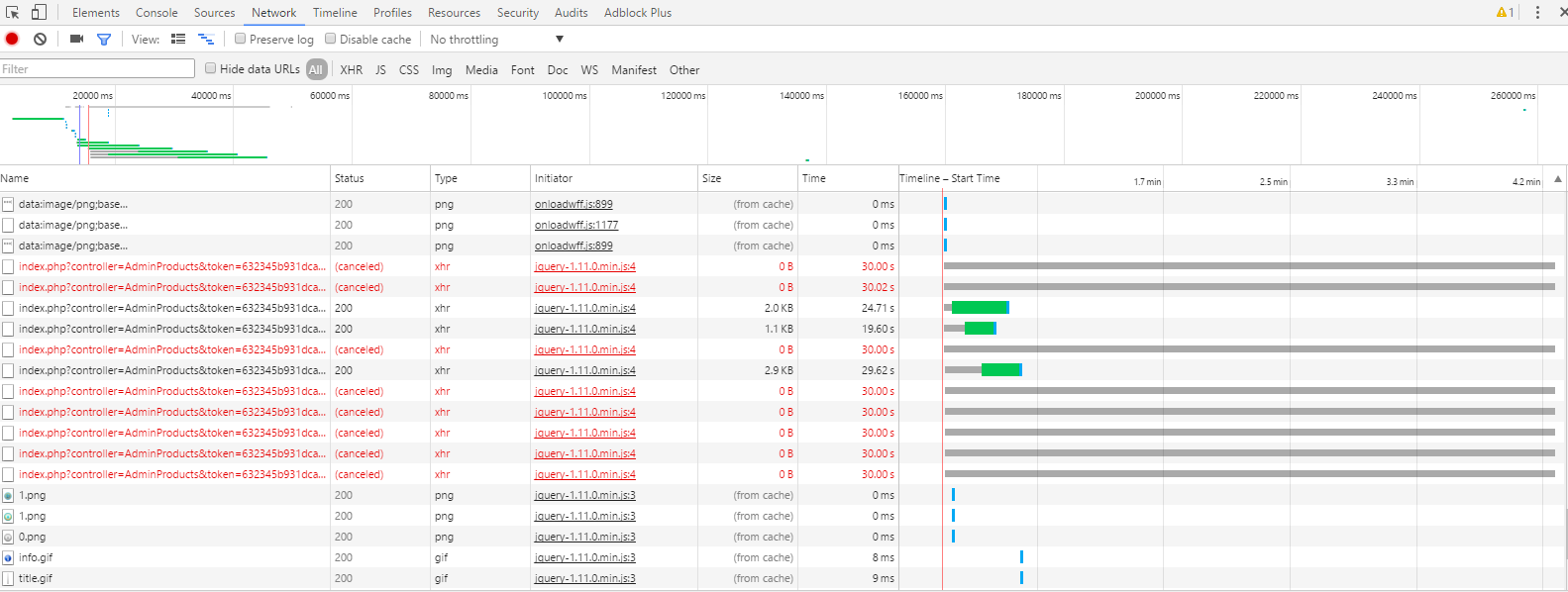

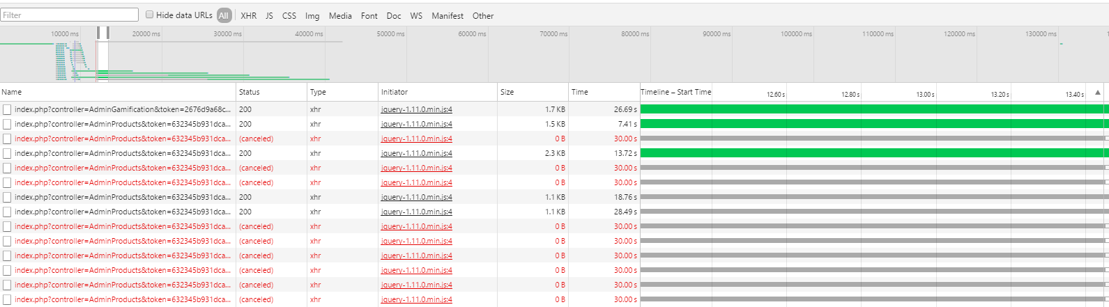

Lausli Posted March 28, 2016 Author Share Posted March 28, 2016 (edited) So, cache Ordner sind geleert. Danach gab es wieder rechte Probleme die habe ich abe rmit chmod -R 777 /var/customers/webs/Benutzer1 gelöst - vorerst Gehe ich jetzt auf Katalog > Produkte >Y Hinzufügen, bekomme ich immer wieder den Timeout fehler....und auch immer wieder die gleiche Datei, die nicht laden will / kann (timeout)Einige Menüpunkte werden nicht korrekt angezeigt. Möchten Sie die Seite neu laden?Bitte die Seite noch einmal neu laden!Wenn das Problem weiter auftritt, überprüfen Sie die Log-Dateien Ihres Servers oder bitten Sie Ihren Provider um Hilfe. Wäre es besser und umsetzbar den Shop nochmals neu zu installieren und die DB zu migrieren samt Bilder, diese dann neu berechnen? Irgendwas scheint ja mal wieder nicht zu stimmen.... nach dem Umzug konnte ich ja auch mehrere Artikel einstellen, jetzt jedoch mit verschiedenen Mitarbeiter und Admins Accounts das gleiche Problem... Achso, kulli sagte was von suhosin ? Da habe ich nichts in der php.ini...einfach dazu schreiben? oder muss ich was dafür installieren? Edit: Wenn ich alle drtittanbietermodule deaktivieren, habe ich das gleiche Ergebnis, trotz Server reboot. Edit Edit (Sorry) Accsess Log: 212.77.777.99 - - [28/Mar/2016:20:54:37 +0200] "GET /admin#######/index.php?controller=AdminProducts&token=632345b931dca08802ddc5ef4ba7982a HTTP/1.1" 200 24759 "http://###########.#######.yourvserver.net/admin#######/index.php?controller=AdminPerformance&token=c0a831daba8b434fc994db151d0f283c&conf=4" "Mozilla/5.0 (Windows NT 10.0; WOW64) AppleWebKit/537.36 (KHTML, like Gecko) Chrome/49.0.2623.87 Safari/537.36" 212.77.777.99 - - [28/Mar/2016:20:54:42 +0200] "GET /img/tmp/product_mini_553_1.jpg?time=1459191282 HTTP/1.1" 200 2119 "http://###########.#######.yourvserver.net/admin#######/index.php?controller=AdminProducts&token=632345b931dca08802ddc5ef4ba7982a" "Mozilla/5.0 (Windows NT 10.0; WOW64) AppleWebKit/537.36 (KHTML, like Gecko) Chrome/49.0.2623.87 Safari/537.36" 212.77.777.99 - - [28/Mar/2016:20:54:42 +0200] "GET /img/tmp/product_mini_552_1.jpg?time=1459191282 HTTP/1.1" 200 1953 "http://###########.#######.yourvserver.net/admin#######/index.php?controller=AdminProducts&token=632345b931dca08802ddc5ef4ba7982a" "Mozilla/5.0 (Windows NT 10.0; WOW64) AppleWebKit/537.36 (KHTML, like Gecko) Chrome/49.0.2623.87 Safari/537.36" 212.77.777.99 - - [28/Mar/2016:20:54:42 +0200] "GET /img/tmp/product_mini_551_1.jpg?time=1459191282 HTTP/1.1" 200 2016 "http://###########.#######.yourvserver.net/admin#######/index.php?controller=AdminProducts&token=632345b931dca08802ddc5ef4ba7982a" "Mozilla/5.0 (Windows NT 10.0; WOW64) AppleWebKit/537.36 (KHTML, like Gecko) Chrome/49.0.2623.87 Safari/537.36" 212.77.777.99 - - [28/Mar/2016:20:54:42 +0200] "GET /img/tmp/product_mini_550_1.jpg?time=1459191282 HTTP/1.1" 200 2134 "http://###########.#######.yourvserver.net/admin#######/index.php?controller=AdminProducts&token=632345b931dca08802ddc5ef4ba7982a" "Mozilla/5.0 (Windows NT 10.0; WOW64) AppleWebKit/537.36 (KHTML, like Gecko) Chrome/49.0.2623.87 Safari/537.36" 212.77.777.99 - - [28/Mar/2016:20:54:42 +0200] "GET /img/tmp/product_mini_549_1.jpg?time=1459191282 HTTP/1.1" 200 1686 "http://###########.#######.yourvserver.net/admin#######/index.php?controller=AdminProducts&token=632345b931dca08802ddc5ef4ba7982a" "Mozilla/5.0 (Windows NT 10.0; WOW64) AppleWebKit/537.36 (KHTML, like Gecko) Chrome/49.0.2623.87 Safari/537.36" 212.77.777.99 - - [28/Mar/2016:20:54:42 +0200] "GET /img/tmp/product_mini_548_1.jpg?time=1459191282 HTTP/1.1" 200 2041 "http://###########.#######.yourvserver.net/admin#######/index.php?controller=AdminProducts&token=632345b931dca08802ddc5ef4ba7982a" "Mozilla/5.0 (Windows NT 10.0; WOW64) AppleWebKit/537.36 (KHTML, like Gecko) Chrome/49.0.2623.87 Safari/537.36" 212.77.777.99 - - [28/Mar/2016:20:54:42 +0200] "GET /img/tmp/product_mini_547_1.jpg?time=1459191282 HTTP/1.1" 200 1638 "http://###########.#######.yourvserver.net/admin#######/index.php?controller=AdminProducts&token=632345b931dca08802ddc5ef4ba7982a" "Mozilla/5.0 (Windows NT 10.0; WOW64) AppleWebKit/537.36 (KHTML, like Gecko) Chrome/49.0.2623.87 Safari/537.36" 212.77.777.99 - - [28/Mar/2016:20:54:42 +0200] "GET /img/tmp/product_mini_546_1.jpg?time=1459191282 HTTP/1.1" 200 1781 "http://###########.#######.yourvserver.net/admin#######/index.php?controller=AdminProducts&token=632345b931dca08802ddc5ef4ba7982a" "Mozilla/5.0 (Windows NT 10.0; WOW64) AppleWebKit/537.36 (KHTML, like Gecko) Chrome/49.0.2623.87 Safari/537.36" 212.77.777.99 - - [28/Mar/2016:20:54:42 +0200] "GET /img/tmp/product_mini_545_1.jpg?time=1459191282 HTTP/1.1" 200 2165 "http://###########.#######.yourvserver.net/admin#######/index.php?controller=AdminProducts&token=632345b931dca08802ddc5ef4ba7982a" "Mozilla/5.0 (Windows NT 10.0; WOW64) AppleWebKit/537.36 (KHTML, like Gecko) Chrome/49.0.2623.87 Safari/537.36" 212.77.777.99 - - [28/Mar/2016:20:54:42 +0200] "GET /img/tmp/product_mini_544_1.jpg?time=1459191282 HTTP/1.1" 200 2135 "http://###########.#######.yourvserver.net/admin#######/index.php?controller=AdminProducts&token=632345b931dca08802ddc5ef4ba7982a" "Mozilla/5.0 (Windows NT 10.0; WOW64) AppleWebKit/537.36 (KHTML, like Gecko) Chrome/49.0.2623.87 Safari/537.36" 212.77.777.99 - - [28/Mar/2016:20:54:42 +0200] "GET /img/tmp/product_mini_542_1.jpg?time=1459191282 HTTP/1.1" 200 1854 "http://###########.#######.yourvserver.net/admin#######/index.php?controller=AdminProducts&token=632345b931dca08802ddc5ef4ba7982a" "Mozilla/5.0 (Windows NT 10.0; WOW64) AppleWebKit/537.36 (KHTML, like Gecko) Chrome/49.0.2623.87 Safari/537.36" 212.77.777.99 - - [28/Mar/2016:20:54:42 +0200] "GET /img/tmp/product_mini_543_1.jpg?time=1459191282 HTTP/1.1" 200 2107 "http://###########.#######.yourvserver.net/admin#######/index.php?controller=AdminProducts&token=632345b931dca08802ddc5ef4ba7982a" "Mozilla/5.0 (Windows NT 10.0; WOW64) AppleWebKit/537.36 (KHTML, like Gecko) Chrome/49.0.2623.87 Safari/537.36" 212.77.777.99 - - [28/Mar/2016:20:54:42 +0200] "GET /img/tmp/product_mini_541_1.jpg?time=1459191282 HTTP/1.1" 200 2141 "http://###########.#######.yourvserver.net/admin#######/index.php?controller=AdminProducts&token=632345b931dca08802ddc5ef4ba7982a" "Mozilla/5.0 (Windows NT 10.0; WOW64) AppleWebKit/537.36 (KHTML, like Gecko) Chrome/49.0.2623.87 Safari/537.36" 212.77.777.99 - - [28/Mar/2016:20:54:42 +0200] "GET /img/tmp/product_mini_540_1.jpg?time=1459191282 HTTP/1.1" 200 1763 "http://###########.#######.yourvserver.net/admin#######/index.php?controller=AdminProducts&token=632345b931dca08802ddc5ef4ba7982a" "Mozilla/5.0 (Windows NT 10.0; WOW64) AppleWebKit/537.36 (KHTML, like Gecko) Chrome/49.0.2623.87 Safari/537.36" 212.77.777.99 - - [28/Mar/2016:20:54:42 +0200] "GET /img/tmp/product_mini_538_1.jpg?time=1459191282 HTTP/1.1" 200 1904 "http://###########.#######.yourvserver.net/admin#######/index.php?controller=AdminProducts&token=632345b931dca08802ddc5ef4ba7982a" "Mozilla/5.0 (Windows NT 10.0; WOW64) AppleWebKit/537.36 (KHTML, like Gecko) Chrome/49.0.2623.87 Safari/537.36" 212.77.777.99 - - [28/Mar/2016:20:54:42 +0200] "GET /img/tmp/product_mini_539_1.jpg?time=1459191282 HTTP/1.1" 200 1530 "http://###########.#######.yourvserver.net/admin#######/index.php?controller=AdminProducts&token=632345b931dca08802ddc5ef4ba7982a" "Mozilla/5.0 (Windows NT 10.0; WOW64) AppleWebKit/537.36 (KHTML, like Gecko) Chrome/49.0.2623.87 Safari/537.36" 212.77.777.99 - - [28/Mar/2016:20:54:42 +0200] "GET /img/tmp/product_mini_537_1.jpg?time=1459191282 HTTP/1.1" 200 1399 "http://###########.#######.yourvserver.net/admin#######/index.php?controller=AdminProducts&token=632345b931dca08802ddc5ef4ba7982a" "Mozilla/5.0 (Windows NT 10.0; WOW64) AppleWebKit/537.36 (KHTML, like Gecko) Chrome/49.0.2623.87 Safari/537.36" 212.77.777.99 - - [28/Mar/2016:20:54:42 +0200] "GET /img/tmp/product_mini_535_1.jpg?time=1459191282 HTTP/1.1" 200 1917 "http://###########.#######.yourvserver.net/admin#######/index.php?controller=AdminProducts&token=632345b931dca08802ddc5ef4ba7982a" "Mozilla/5.0 (Windows NT 10.0; WOW64) AppleWebKit/537.36 (KHTML, like Gecko) Chrome/49.0.2623.87 Safari/537.36" 212.77.777.99 - - [28/Mar/2016:20:54:42 +0200] "GET /img/tmp/product_mini_536_1.jpg?time=1459191282 HTTP/1.1" 200 1580 "http://###########.#######.yourvserver.net/admin#######/index.php?controller=AdminProducts&token=632345b931dca08802ddc5ef4ba7982a" "Mozilla/5.0 (Windows NT 10.0; WOW64) AppleWebKit/537.36 (KHTML, like Gecko) Chrome/49.0.2623.87 Safari/537.36" 212.77.777.99 - - [28/Mar/2016:20:54:42 +0200] "GET /img/tmp/product_mini_534_1.jpg?time=1459191282 HTTP/1.1" 200 1960 "http://###########.#######.yourvserver.net/admin#######/index.php?controller=AdminProducts&token=632345b931dca08802ddc5ef4ba7982a" "Mozilla/5.0 (Windows NT 10.0; WOW64) AppleWebKit/537.36 (KHTML, like Gecko) Chrome/49.0.2623.87 Safari/537.36" 212.77.777.99 - - [28/Mar/2016:20:54:42 +0200] "GET /img/tmp/product_mini_533_1.jpg?time=1459191282 HTTP/1.1" 200 1981 "http://###########.#######.yourvserver.net/admin#######/index.php?controller=AdminProducts&token=632345b931dca08802ddc5ef4ba7982a" "Mozilla/5.0 (Windows NT 10.0; WOW64) AppleWebKit/537.36 (KHTML, like Gecko) Chrome/49.0.2623.87 Safari/537.36" 212.77.777.99 - - [28/Mar/2016:20:54:42 +0200] "GET /img/tmp/product_mini_532_1.jpg?time=1459191282 HTTP/1.1" 200 2206 "http://###########.#######.yourvserver.net/admin#######/index.php?controller=AdminProducts&token=632345b931dca08802ddc5ef4ba7982a" "Mozilla/5.0 (Windows NT 10.0; WOW64) AppleWebKit/537.36 (KHTML, like Gecko) Chrome/49.0.2623.87 Safari/537.36" 212.77.777.99 - - [28/Mar/2016:20:54:42 +0200] "GET /img/tmp/product_mini_531_1.jpg?time=1459191282 HTTP/1.1" 200 1860 "http://###########.#######.yourvserver.net/admin#######/index.php?controller=AdminProducts&token=632345b931dca08802ddc5ef4ba7982a" "Mozilla/5.0 (Windows NT 10.0; WOW64) AppleWebKit/537.36 (KHTML, like Gecko) Chrome/49.0.2623.87 Safari/537.36" 212.77.777.99 - - [28/Mar/2016:20:54:42 +0200] "GET /img/tmp/product_mini_530_1.jpg?time=1459191282 HTTP/1.1" 200 1513 "http://###########.#######.yourvserver.net/admin#######/index.php?controller=AdminProducts&token=632345b931dca08802ddc5ef4ba7982a" "Mozilla/5.0 (Windows NT 10.0; WOW64) AppleWebKit/537.36 (KHTML, like Gecko) Chrome/49.0.2623.87 Safari/537.36" 212.77.777.99 - - [28/Mar/2016:20:54:42 +0200] "GET /img/tmp/product_mini_529_1.jpg?time=1459191282 HTTP/1.1" 200 1426 "http://###########.#######.yourvserver.net/admin#######/index.php?controller=AdminProducts&token=632345b931dca08802ddc5ef4ba7982a" "Mozilla/5.0 (Windows NT 10.0; WOW64) AppleWebKit/537.36 (KHTML, like Gecko) Chrome/49.0.2623.87 Safari/537.36" 212.77.777.99 - - [28/Mar/2016:20:54:42 +0200] "GET /img/tmp/product_mini_528_1.jpg?time=1459191282 HTTP/1.1" 200 1493 "http://###########.#######.yourvserver.net/admin#######/index.php?controller=AdminProducts&token=632345b931dca08802ddc5ef4ba7982a" "Mozilla/5.0 (Windows NT 10.0; WOW64) AppleWebKit/537.36 (KHTML, like Gecko) Chrome/49.0.2623.87 Safari/537.36" 212.77.777.99 - - [28/Mar/2016:20:54:42 +0200] "GET /img/tmp/product_mini_527_1.jpg?time=1459191282 HTTP/1.1" 200 1758 "http://###########.#######.yourvserver.net/admin#######/index.php?controller=AdminProducts&token=632345b931dca08802ddc5ef4ba7982a" "Mozilla/5.0 (Windows NT 10.0; WOW64) AppleWebKit/537.36 (KHTML, like Gecko) Chrome/49.0.2623.87 Safari/537.36" 212.77.777.99 - - [28/Mar/2016:20:54:42 +0200] "GET /img/tmp/product_mini_526_1.jpg?time=1459191282 HTTP/1.1" 200 1715 "http://###########.#######.yourvserver.net/admin#######/index.php?controller=AdminProducts&token=632345b931dca08802ddc5ef4ba7982a" "Mozilla/5.0 (Windows NT 10.0; WOW64) AppleWebKit/537.36 (KHTML, like Gecko) Chrome/49.0.2623.87 Safari/537.36" 212.77.777.99 - - [28/Mar/2016:20:54:42 +0200] "GET /img/tmp/product_mini_525_1.jpg?time=1459191282 HTTP/1.1" 200 1687 "http://###########.#######.yourvserver.net/admin#######/index.php?controller=AdminProducts&token=632345b931dca08802ddc5ef4ba7982a" "Mozilla/5.0 (Windows NT 10.0; WOW64) AppleWebKit/537.36 (KHTML, like Gecko) Chrome/49.0.2623.87 Safari/537.36" 212.77.777.99 - - [28/Mar/2016:20:54:42 +0200] "GET /img/tmp/product_mini_524_1.jpg?time=1459191282 HTTP/1.1" 200 1726 "http://###########.#######.yourvserver.net/admin#######/index.php?controller=AdminProducts&token=632345b931dca08802ddc5ef4ba7982a" "Mozilla/5.0 (Windows NT 10.0; WOW64) AppleWebKit/537.36 (KHTML, like Gecko) Chrome/49.0.2623.87 Safari/537.36" 212.77.777.99 - - [28/Mar/2016:20:54:42 +0200] "GET /img/tmp/product_mini_523_1.jpg?time=1459191282 HTTP/1.1" 200 1749 "http://###########.#######.yourvserver.net/admin#######/index.php?controller=AdminProducts&token=632345b931dca08802ddc5ef4ba7982a" "Mozilla/5.0 (Windows NT 10.0; WOW64) AppleWebKit/537.36 (KHTML, like Gecko) Chrome/49.0.2623.87 Safari/537.36" 212.77.777.99 - - [28/Mar/2016:20:54:42 +0200] "GET /img/tmp/product_mini_522_1.jpg?time=1459191282 HTTP/1.1" 200 1771 "http://###########.#######.yourvserver.net/admin#######/index.php?controller=AdminProducts&token=632345b931dca08802ddc5ef4ba7982a" "Mozilla/5.0 (Windows NT 10.0; WOW64) AppleWebKit/537.36 (KHTML, like Gecko) Chrome/49.0.2623.87 Safari/537.36" 212.77.777.99 - - [28/Mar/2016:20:54:42 +0200] "GET /img/tmp/product_mini_521_1.jpg?time=1459191282 HTTP/1.1" 200 2038 "http://###########.#######.yourvserver.net/admin#######/index.php?controller=AdminProducts&token=632345b931dca08802ddc5ef4ba7982a" "Mozilla/5.0 (Windows NT 10.0; WOW64) AppleWebKit/537.36 (KHTML, like Gecko) Chrome/49.0.2623.87 Safari/537.36" 212.77.777.99 - - [28/Mar/2016:20:54:42 +0200] "GET /img/tmp/product_mini_520_1.jpg?time=1459191282 HTTP/1.1" 200 1836 "http://###########.#######.yourvserver.net/admin#######/index.php?controller=AdminProducts&token=632345b931dca08802ddc5ef4ba7982a" "Mozilla/5.0 (Windows NT 10.0; WOW64) AppleWebKit/537.36 (KHTML, like Gecko) Chrome/49.0.2623.87 Safari/537.36" 212.77.777.99 - - [28/Mar/2016:20:54:42 +0200] "GET /img/tmp/product_mini_519_1.jpg?time=1459191282 HTTP/1.1" 200 1751 "http://###########.#######.yourvserver.net/admin#######/index.php?controller=AdminProducts&token=632345b931dca08802ddc5ef4ba7982a" "Mozilla/5.0 (Windows NT 10.0; WOW64) AppleWebKit/537.36 (KHTML, like Gecko) Chrome/49.0.2623.87 Safari/537.36" 212.77.777.99 - - [28/Mar/2016:20:54:42 +0200] "GET /img/tmp/product_mini_518_1.jpg?time=1459191282 HTTP/1.1" 200 1643 "http://###########.#######.yourvserver.net/admin#######/index.php?controller=AdminProducts&token=632345b931dca08802ddc5ef4ba7982a" "Mozilla/5.0 (Windows NT 10.0; WOW64) AppleWebKit/537.36 (KHTML, like Gecko) Chrome/49.0.2623.87 Safari/537.36" 212.77.777.99 - - [28/Mar/2016:20:54:42 +0200] "GET /img/tmp/product_mini_517_1.jpg?time=1459191282 HTTP/1.1" 200 1881 "http://###########.#######.yourvserver.net/admin#######/index.php?controller=AdminProducts&token=632345b931dca08802ddc5ef4ba7982a" "Mozilla/5.0 (Windows NT 10.0; WOW64) AppleWebKit/537.36 (KHTML, like Gecko) Chrome/49.0.2623.87 Safari/537.36" 212.77.777.99 - - [28/Mar/2016:20:54:42 +0200] "GET /img/tmp/product_mini_516_1.jpg?time=1459191282 HTTP/1.1" 200 2097 "http://###########.#######.yourvserver.net/admin#######/index.php?controller=AdminProducts&token=632345b931dca08802ddc5ef4ba7982a" "Mozilla/5.0 (Windows NT 10.0; WOW64) AppleWebKit/537.36 (KHTML, like Gecko) Chrome/49.0.2623.87 Safari/537.36" 212.77.777.99 - - [28/Mar/2016:20:54:42 +0200] "GET /img/tmp/product_mini_515_1.jpg?time=1459191282 HTTP/1.1" 200 1475 "http://###########.#######.yourvserver.net/admin#######/index.php?controller=AdminProducts&token=632345b931dca08802ddc5ef4ba7982a" "Mozilla/5.0 (Windows NT 10.0; WOW64) AppleWebKit/537.36 (KHTML, like Gecko) Chrome/49.0.2623.87 Safari/537.36" 212.77.777.99 - - [28/Mar/2016:20:54:42 +0200] "GET /img/tmp/product_mini_514_1.jpg?time=1459191282 HTTP/1.1" 200 1769 "http://###########.#######.yourvserver.net/admin#######/index.php?controller=AdminProducts&token=632345b931dca08802ddc5ef4ba7982a" "Mozilla/5.0 (Windows NT 10.0; WOW64) AppleWebKit/537.36 (KHTML, like Gecko) Chrome/49.0.2623.87 Safari/537.36" 212.77.777.99 - - [28/Mar/2016:20:54:42 +0200] "GET /img/tmp/product_mini_513_1.jpg?time=1459191282 HTTP/1.1" 200 2084 "http://###########.#######.yourvserver.net/admin#######/index.php?controller=AdminProducts&token=632345b931dca08802ddc5ef4ba7982a" "Mozilla/5.0 (Windows NT 10.0; WOW64) AppleWebKit/537.36 (KHTML, like Gecko) Chrome/49.0.2623.87 Safari/537.36" 212.77.777.99 - - [28/Mar/2016:20:54:42 +0200] "GET /img/tmp/product_mini_512_1.jpg?time=1459191282 HTTP/1.1" 200 1603 "http://###########.#######.yourvserver.net/admin#######/index.php?controller=AdminProducts&token=632345b931dca08802ddc5ef4ba7982a" "Mozilla/5.0 (Windows NT 10.0; WOW64) AppleWebKit/537.36 (KHTML, like Gecko) Chrome/49.0.2623.87 Safari/537.36" 212.77.777.99 - - [28/Mar/2016:20:54:42 +0200] "GET /img/tmp/product_mini_511_1.jpg?time=1459191282 HTTP/1.1" 200 1523 "http://###########.#######.yourvserver.net/admin#######/index.php?controller=AdminProducts&token=632345b931dca08802ddc5ef4ba7982a" "Mozilla/5.0 (Windows NT 10.0; WOW64) AppleWebKit/537.36 (KHTML, like Gecko) Chrome/49.0.2623.87 Safari/537.36" 212.77.777.99 - - [28/Mar/2016:20:54:42 +0200] "GET /img/tmp/product_mini_510_1.jpg?time=1459191282 HTTP/1.1" 200 1595 "http://###########.#######.yourvserver.net/admin#######/index.php?controller=AdminProducts&token=632345b931dca08802ddc5ef4ba7982a" "Mozilla/5.0 (Windows NT 10.0; WOW64) AppleWebKit/537.36 (KHTML, like Gecko) Chrome/49.0.2623.87 Safari/537.36" 212.77.777.99 - - [28/Mar/2016:20:54:42 +0200] "GET /img/tmp/product_mini_509_1.jpg?time=1459191282 HTTP/1.1" 200 1476 "http://###########.#######.yourvserver.net/admin#######/index.php?controller=AdminProducts&token=632345b931dca08802ddc5ef4ba7982a" "Mozilla/5.0 (Windows NT 10.0; WOW64) AppleWebKit/537.36 (KHTML, like Gecko) Chrome/49.0.2623.87 Safari/537.36" 212.77.777.99 - - [28/Mar/2016:20:54:43 +0200] "GET /img/tmp/product_mini_508_1.jpg?time=1459191282 HTTP/1.1" 200 1851 "http://###########.#######.yourvserver.net/admin#######/index.php?controller=AdminProducts&token=632345b931dca08802ddc5ef4ba7982a" "Mozilla/5.0 (Windows NT 10.0; WOW64) AppleWebKit/537.36 (KHTML, like Gecko) Chrome/49.0.2623.87 Safari/537.36" 212.77.777.99 - - [28/Mar/2016:20:54:43 +0200] "GET /img/tmp/product_mini_507_1.jpg?time=1459191282 HTTP/1.1" 200 1492 "http://###########.#######.yourvserver.net/admin#######/index.php?controller=AdminProducts&token=632345b931dca08802ddc5ef4ba7982a" "Mozilla/5.0 (Windows NT 10.0; WOW64) AppleWebKit/537.36 (KHTML, like Gecko) Chrome/49.0.2623.87 Safari/537.36" 212.77.777.99 - - [28/Mar/2016:20:54:43 +0200] "GET /img/tmp/product_mini_506_1.jpg?time=1459191282 HTTP/1.1" 200 1578 "http://###########.#######.yourvserver.net/admin#######/index.php?controller=AdminProducts&token=632345b931dca08802ddc5ef4ba7982a" "Mozilla/5.0 (Windows NT 10.0; WOW64) AppleWebKit/537.36 (KHTML, like Gecko) Chrome/49.0.2623.87 Safari/537.36" 212.77.777.99 - - [28/Mar/2016:20:54:43 +0200] "GET /img/tmp/product_mini_505_1.jpg?time=1459191282 HTTP/1.1" 200 2014 "http://###########.#######.yourvserver.net/admin#######/index.php?controller=AdminProducts&token=632345b931dca08802ddc5ef4ba7982a" "Mozilla/5.0 (Windows NT 10.0; WOW64) AppleWebKit/537.36 (KHTML, like Gecko) Chrome/49.0.2623.87 Safari/537.36" 212.77.777.99 - - [28/Mar/2016:20:54:43 +0200] "GET /img/tmp/product_mini_504_1.jpg?time=1459191282 HTTP/1.1" 200 1980 "http://###########.#######.yourvserver.net/admin#######/index.php?controller=AdminProducts&token=632345b931dca08802ddc5ef4ba7982a" "Mozilla/5.0 (Windows NT 10.0; WOW64) AppleWebKit/537.36 (KHTML, like Gecko) Chrome/49.0.2623.87 Safari/537.36" 212.77.777.99 - - [28/Mar/2016:20:54:43 +0200] "POST /admin#######/ajax.php?rand=1459191283571 HTTP/1.1" 200 328 "http://###########.#######.yourvserver.net/admin#######/index.php?controller=AdminProducts&token=632345b931dca08802ddc5ef4ba7982a" "Mozilla/5.0 (Windows NT 10.0; WOW64) AppleWebKit/537.36 (KHTML, like Gecko) Chrome/49.0.2623.87 Safari/537.36" 212.77.777.99 - - [28/Mar/2016:20:54:43 +0200] "POST /admin#######/index.php?controller=AdminGamification&token=2676d9a68cc6c15339f6b46baaca6c86 HTTP/1.1" 200 1815 "http://###########.#######.yourvserver.net/admin#######/index.php?controller=AdminProducts&token=632345b931dca08802ddc5ef4ba7982a" "Mozilla/5.0 (Windows NT 10.0; WOW64) AppleWebKit/537.36 (KHTML, like Gecko) Chrome/49.0.2623.87 Safari/537.36" 212.77.777.99 - - [28/Mar/2016:20:54:50 +0200] "GET /admin#######/index.php?controller=AdminProducts&addproduct&token=632345b931dca08802ddc5ef4ba7982a HTTP/1.1" 200 18049 "http://###########.#######.yourvserver.net/admin#######/index.php?controller=AdminProducts&token=632345b931dca08802ddc5ef4ba7982a" "Mozilla/5.0 (Windows NT 10.0; WOW64) AppleWebKit/537.36 (KHTML, like Gecko) Chrome/49.0.2623.87 Safari/537.36" 212.77.777.99 - - [28/Mar/2016:20:54:56 +0200] "GET /js/tiny_mce/tinymce.min.js?_=1459191296017 HTTP/1.1" 200 96848 "http://###########.#######.yourvserver.net/admin#######/index.php?controller=AdminProducts&addproduct&token=632345b931dca08802ddc5ef4ba7982a" "Mozilla/5.0 (Windows NT 10.0; WOW64) AppleWebKit/537.36 (KHTML, like Gecko) Chrome/49.0.2623.87 Safari/537.36" 212.77.777.99 - - [28/Mar/2016:20:54:56 +0200] "POST /admin#######/ajax.php?rand=1459191296644 HTTP/1.1" 200 329 "http://###########.#######.yourvserver.net/admin#######/index.php?controller=AdminProducts&addproduct&token=632345b931dca08802ddc5ef4ba7982a" "Mozilla/5.0 (Windows NT 10.0; WOW64) AppleWebKit/537.36 (KHTML, like Gecko) Chrome/49.0.2623.87 Safari/537.36" 212.77.777.99 - - [28/Mar/2016:20:54:56 +0200] "POST /admin#######/index.php?controller=AdminGamification&token=2676d9a68cc6c15339f6b46baaca6c86 HTTP/1.1" 200 1815 "http://###########.#######.yourvserver.net/admin#######/index.php?controller=AdminProducts&addproduct&token=632345b931dca08802ddc5ef4ba7982a" "Mozilla/5.0 (Windows NT 10.0; WOW64) AppleWebKit/537.36 (KHTML, like Gecko) Chrome/49.0.2623.87 Safari/537.36" 212.77.777.99 - - [28/Mar/2016:20:54:56 +0200] "GET /admin#######/index.php?controller=AdminProducts&token=632345b931dca08802ddc5ef4ba7982a&id_product=0&action=Pack&updateproduct&ajax=1&rand=1459191296648&_=1459191296018 HTTP/1.1" 200 977 "http://###########.#######.yourvserver.net/admin#######/index.php?controller=AdminProducts&addproduct&token=632345b931dca08802ddc5ef4ba7982a" "Mozilla/5.0 (Windows NT 10.0; WOW64) AppleWebKit/537.36 (KHTML, like Gecko) Chrome/49.0.2623.87 Safari/537.36" 212.77.777.99 - - [28/Mar/2016:20:54:57 +0200] "GET /admin#######/index.php?controller=AdminProducts&token=632345b931dca08802ddc5ef4ba7982a&id_product=0&action=Associations&updateproduct&ajax=1&rand=1459191297770&_=1459191296021 HTTP/1.1" 200 3848 "http://###########.#######.yourvserver.net/admin#######/index.php?controller=AdminProducts&addproduct&token=632345b931dca08802ddc5ef4ba7982a" "Mozilla/5.0 (Windows NT 10.0; WOW64) AppleWebKit/537.36 (KHTML, like Gecko) Chrome/49.0.2623.87 Safari/537.36" 212.77.777.99 - - [28/Mar/2016:20:55:12 +0200] "GET /admin#######/themes/default/js/tree.js?_=1459191296031 HTTP/1.1" 200 1790 "http://###########.#######.yourvserver.net/admin#######/index.php?controller=AdminProducts&addproduct&token=632345b931dca08802ddc5ef4ba7982a" "Mozilla/5.0 (Windows NT 10.0; WOW64) AppleWebKit/537.36 (KHTML, like Gecko) Chrome/49.0.2623.87 Safari/537.36" 212.77.777.99 - - [28/Mar/2016:20:55:12 +0200] "GET /admin#######/themes/default/js/vendor/typeahead.min.js?_=1459191296032 HTTP/1.1" 200 7561 "http://###########.#######.yourvserver.net/admin#######/index.php?controller=AdminProducts&addproduct&token=632345b931dca08802ddc5ef4ba7982a" "Mozilla/5.0 (Windows NT 10.0; WOW64) AppleWebKit/537.36 (KHTML, like Gecko) Chrome/49.0.2623.87 Safari/537.36" 212.77.777.99 - - [28/Mar/2016:20:55:07 +0200] "GET /admin#######/index.php?controller=AdminProducts&token=632345b931dca08802ddc5ef4ba7982a&id_product=0&action=Quantities&updateproduct&ajax=1&rand=1459191297835&_=1459191296024 HTTP/1.1" 200 575 "http://###########.#######.yourvserver.net/admin#######/index.php?controller=AdminProducts&addproduct&token=632345b931dca08802ddc5ef4ba7982a" "Mozilla/5.0 (Windows NT 10.0; WOW64) AppleWebKit/537.36 (KHTML, like Gecko) Chrome/49.0.2623.87 Safari/537.36" 212.77.777.99 - - [28/Mar/2016:20:55:12 +0200] "GET /admin#######/index.php?controller=AdminProducts&token=632345b931dca08802ddc5ef4ba7982a&id_product=0&action=Images&updateproduct&ajax=1&rand=1459191297847&_=1459191296026 HTTP/1.1" 200 571 "http://###########.#######.yourvserver.net/admin#######/index.php?controller=AdminProducts&addproduct&token=632345b931dca08802ddc5ef4ba7982a" "Mozilla/5.0 (Windows NT 10.0; WOW64) AppleWebKit/537.36 (KHTML, like Gecko) Chrome/49.0.2623.87 Safari/537.36" 212.77.777.99 - - [28/Mar/2016:20:55:17 +0200] "GET /admin#######/index.php?controller=AdminProducts&token=632345b931dca08802ddc5ef4ba7982a&id_product=0&action=Customization&updateproduct&ajax=1&rand=1459191297857&_=1459191296028 HTTP/1.1" 200 569 "http://###########.#######.yourvserver.net/admin#######/index.php?controller=AdminProducts&addproduct&token=632345b931dca08802ddc5ef4ba7982a" "Mozilla/5.0 (Windows NT 10.0; WOW64) AppleWebKit/537.36 (KHTML, like Gecko) Chrome/49.0.2623.87 Safari/537.36" 212.77.777.99 - - [28/Mar/2016:20:55:27 +0200] "POST /admin#######/ajax.php?rand=1459191325330 HTTP/1.1" 200 329 "http://###########.#######.yourvserver.net/admin#######/index.php?controller=AdminModules&token=102491a243be5f90169318c947eb5792&module_name=fbloginblock&tab_module=social_networks" "Mozilla/5.0 (Windows NT 10.0; WOW64) AppleWebKit/537.36 (KHTML, like Gecko) Chrome/49.0.2623.87 Safari/537.36" 212.77.777.99 - - [28/Mar/2016:20:55:30 +0200] "POST /admin#######/ajax.php?rand=1459191330332 HTTP/1.1" 200 328 "http://###########.#######.yourvserver.net/admin#######/index.php?controller=AdminModules&token=102491a243be5f90169318c947eb5792&module_name=pstwitterpost&tab_module=social_networks" "Mozilla/5.0 (Windows NT 10.0; WOW64) AppleWebKit/537.36 (KHTML, like Gecko) Chrome/49.0.2623.87 Safari/537.36" 212.77.777.99 - - [28/Mar/2016:20:55:22 +0200] "GET /admin#######/index.php?controller=AdminProducts&token=632345b931dca08802ddc5ef4ba7982a&id_product=0&action=Attachments&updateproduct&ajax=1&rand=1459191297862&_=1459191296029 HTTP/1.1" 200 575 "http://###########.#######.yourvserver.net/admin#######/index.php?controller=AdminProducts&addproduct&token=632345b931dca08802ddc5ef4ba7982a" "Mozilla/5.0 (Windows NT 10.0; WOW64) AppleWebKit/537.36 (KHTML, like Gecko) Chrome/49.0.2623.87 Safari/537.36" 212.77.777.99 - - [28/Mar/2016:20:55:27 +0200] "GET /admin#######/index.php?controller=AdminProducts&token=632345b931dca08802ddc5ef4ba7982a&id_product=0&action=Suppliers&updateproduct&ajax=1&rand=1459191297874&_=1459191296030 HTTP/1.1" 200 607 "http://###########.#######.yourvserver.net/admin#######/index.php?controller=AdminProducts&addproduct&token=632345b931dca08802ddc5ef4ba7982a" "Mozilla/5.0 (Windows NT 10.0; WOW64) AppleWebKit/537.36 (KHTML, like Gecko) Chrome/49.0.2623.87 Safari/537.36" Error Log ist leer, trotz reproduzierten Timeout Fehler..... Edited March 28, 2016 by Lausli (see edit history) Link to comment Share on other sites More sharing options...

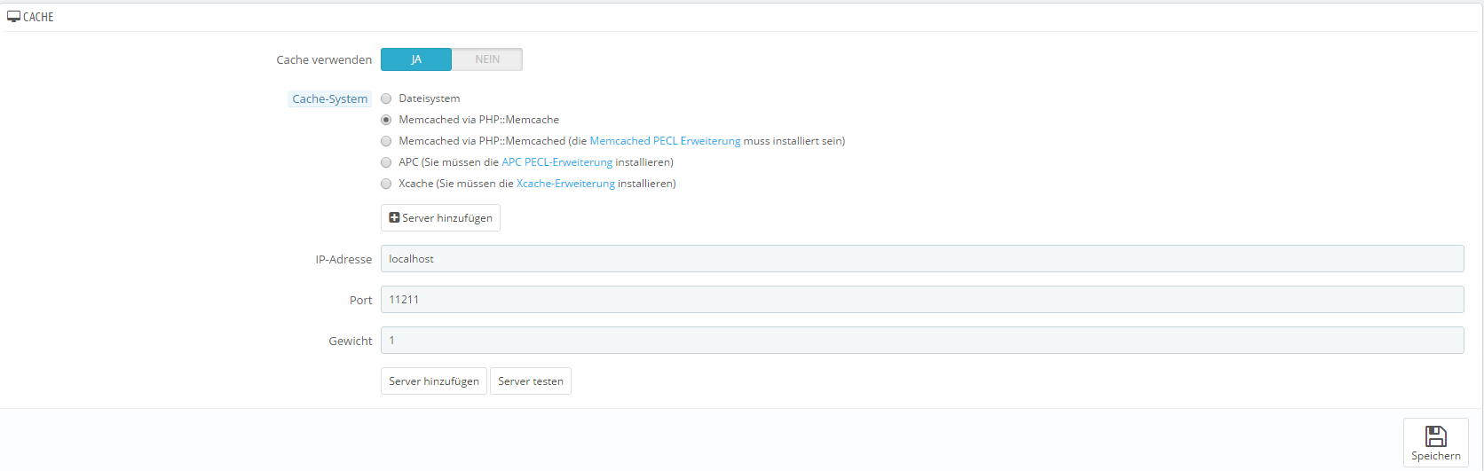

Lausli Posted March 29, 2016 Author Share Posted March 29, 2016 (edited) Ich habe die Ladezeit auf 2 Sekunden im Frontend bekommen. Im Backend konnte ich keine weiteren Fehler feststellen. Derzeit laufen 130 requests es es werden nur noch 142 KB übertragen. (neuen Artikel einstellen Dialog) damit ist der DOMContent bei 2.11 s | Load 3,22 s Damit bin ich zufrieden. Lösung: memcache eingerichtet und vor allem danach passend mit Speicher versorgt. Hoffentlich bleibt es so. apt-get install memcached php5-memcache netstat -tap | grep memcached Falls: tcp 0 0 *:11211 *:* LISTEN 3053/memcached also: 0 *:11211: nano /etc/memcached.conf Das suchen: # Specify which IP address to listen on. The default is to listen on all IP addresses # This parameter is one of the only security measures that memcached has, so make sure # it's listening on a firewalled interface. # -l 12.34.56.78 Und das einfügen: -l 127.0.0.1 Speicher geben nicht vergessen. Dazu das suchen: # Start with a cap of 64 megs of memory. It's reasonable, and the daemon default # Note that the daemon will grow to this size, but does not start out holding this much # memory Und z.B. 128 oder 256 eintragen.(oder,oder,oder...was eben passt) # Start with a cap of 64 megs of memory. It's reasonable, and the daemon default # Note that the daemon will grow to this size, but does not start out holding this much # memory -m 256 Dann: /etc/init.d/memcached restart Prüfen: netstat -tap | grep memcached Ergebnis: tcp 0 0 localhost:11211 *:* LISTEN 3092/memcached Wichtig: localhost:11211, nicht mehr 0 *:11211 Dann ins BO von Prestashop: Erweiterte Einstellungen > Leistung Danach nach unten zu "Cache" scrollen und als Server "localhost" eintragen. Port, den von memcached, falls nicht geändert "11211" Testen > Sollte Port und Server Grün hinterlegt werden. Speichern. Cache Löschen. Fertig. Brachte bei mir erheblich was. APC installieren (Optional mal getestet, lief genauso schnell, hat aber die apc.php als Visuelle prüfung) https://powie.de/it/php-apc-installieren-debian/ Solche Tipps, finde ich gehören schon hier her, auch wenn man sie kaum findet im Deutschen Forum, während das englische da deutlich mehr hat. Bleibt das heute und morgen so, editiere ich den Beitrag und bestätige es. Edited March 29, 2016 by Lausli (see edit history) Link to comment Share on other sites More sharing options...
