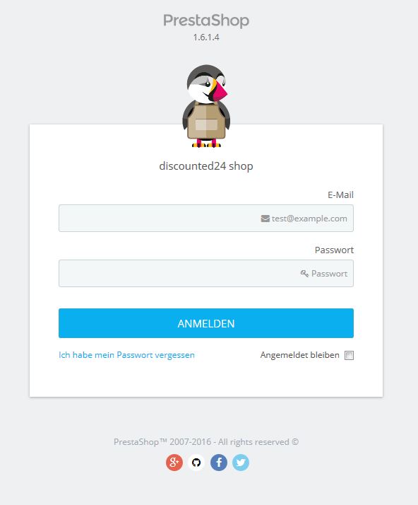

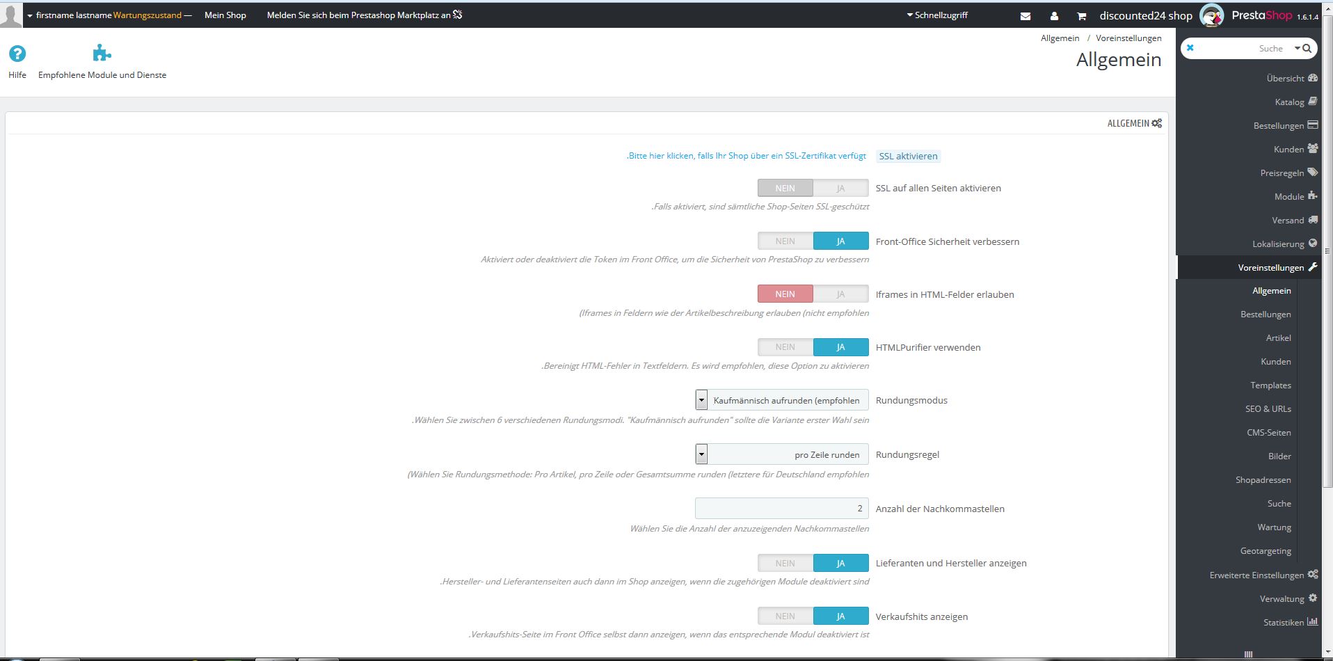

Hallo Community,
ich bin neu hier bei euch und habe heute das erste mal mit Prestashop gearbeitet. Die erste "Aufgabe" war, den shop offline zu setzen, wobei ich dann noch das Logo geändert habe und versucht habe den Text der maintenance.tpl zu ändern. Leider ging das mit dem Text nicht, wird immer noch der alte, englische Text angezeigt.  Nuja, also hab ich mich erst mal daran gemacht die Sprache auf "deutsch" zu ändern, was auch funktioniert hat. Ein wenig komisch ist allerdings nun, dass nach erneutem Login sowohl das Login-Fenster, als auch der Adminbereich seitenverkehrt angezeigt wird. Texte bei Eingabe sind auch rechtsbündig ...
Ich bin mir - nuja - "ziemlich" sicher, dass ich da weder in der maintenance.tpl noch im Adminbereich irgendwas geändert habe ..
Hab mal 2 screenshots angehängt.
Kann mir da jemand helfen ?
Dankeeee !

Den "Fehler" behebst du ganz einfach indem du die Konfiguration für RTL-Sprachen wieder zurückänderst. Vermutlich hast du dich damit gespielt und das verändert ? Dazu gehst du in dein Back-Office auf den Tabreiter: Lokalisierung -> Sprachen -> Deutsch -> Bearbeiten und wählst dort aus: RTL-Sprache = Nein.
Danach bitte deinen Browser Cache leeren.
RTL-Sprachen sind z.B. Arabisch,  die von rechts nach links lesen. ;)
