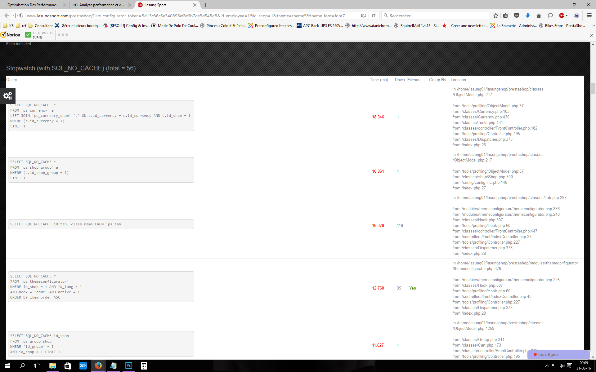

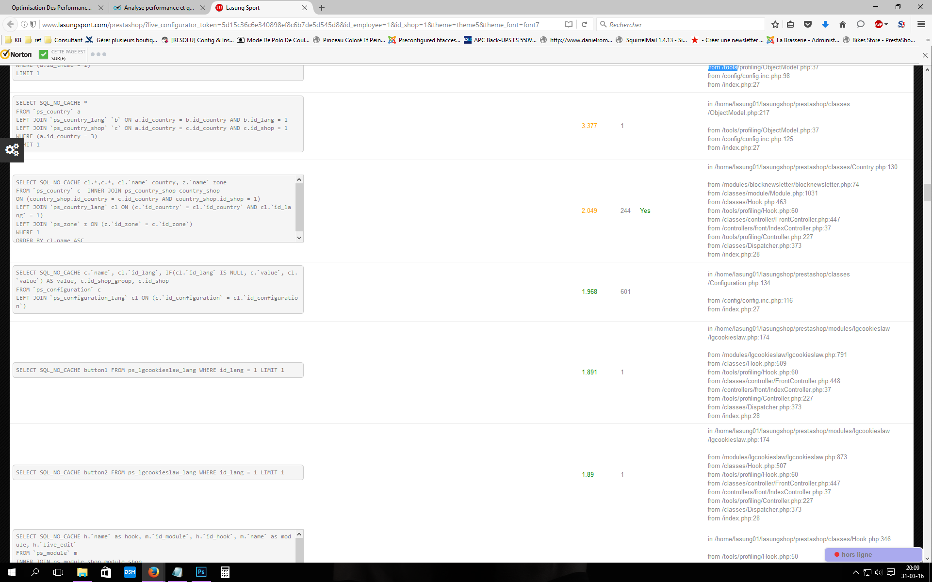

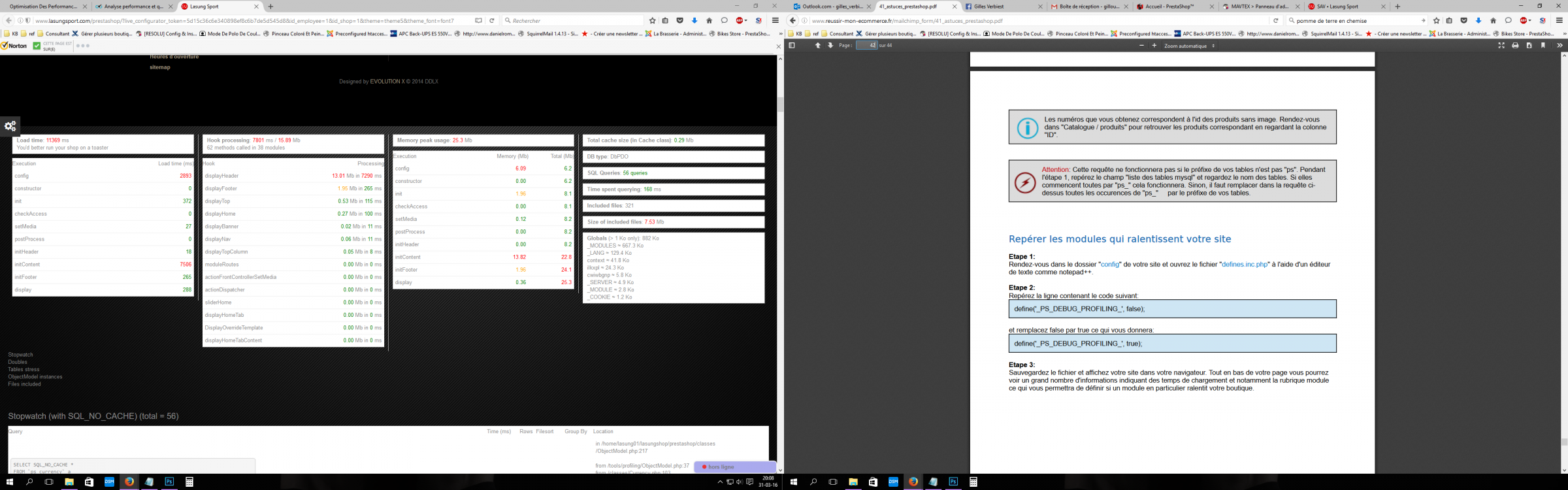

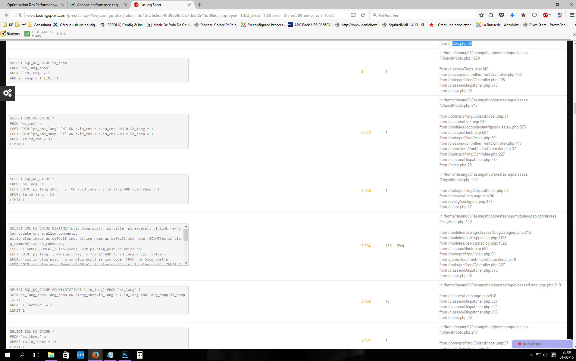

S0DA Posted March 31, 2016 Author Share Posted March 31, 2016 Bonjour / Bonsoir, Voici des PrintScreen du moment où j'ai activé fichier : defines.inc.php du dossier config define('_PS_DEBUG_PROFILING_', true); Quelqu'un peut m'aider à les décrypter pour essayer d'avancer dans le résolution de ce problème ? Merci d'avance Link to comment Share on other sites More sharing options...
